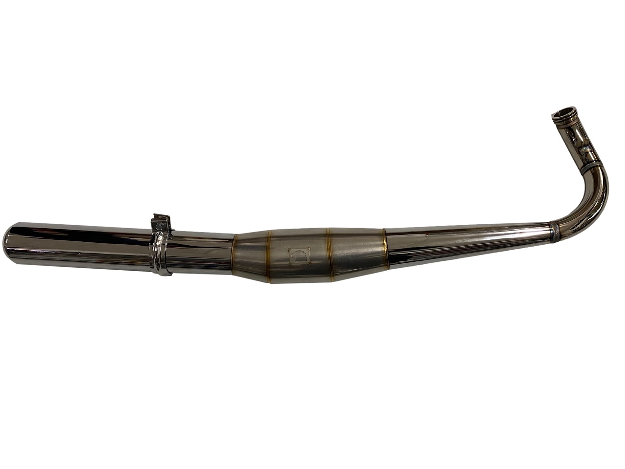

Simson Tuning Reso Auspuff AT85C TÜV

  • Also war beim TÜV der Prüfer meinte der Auspuff geht als Austauschauspuff durch kann ich mir nicht vorstellen.
    Der Prüfer meinte es ist nicht notwendig den einzutragen naja mal schauen was die Rennleitung sagt.
    Wenn nicht sag ich denen hat der Prüfer so gesagt und sollen sie mit den klären hab ja die Nummer von den👍🏻😅

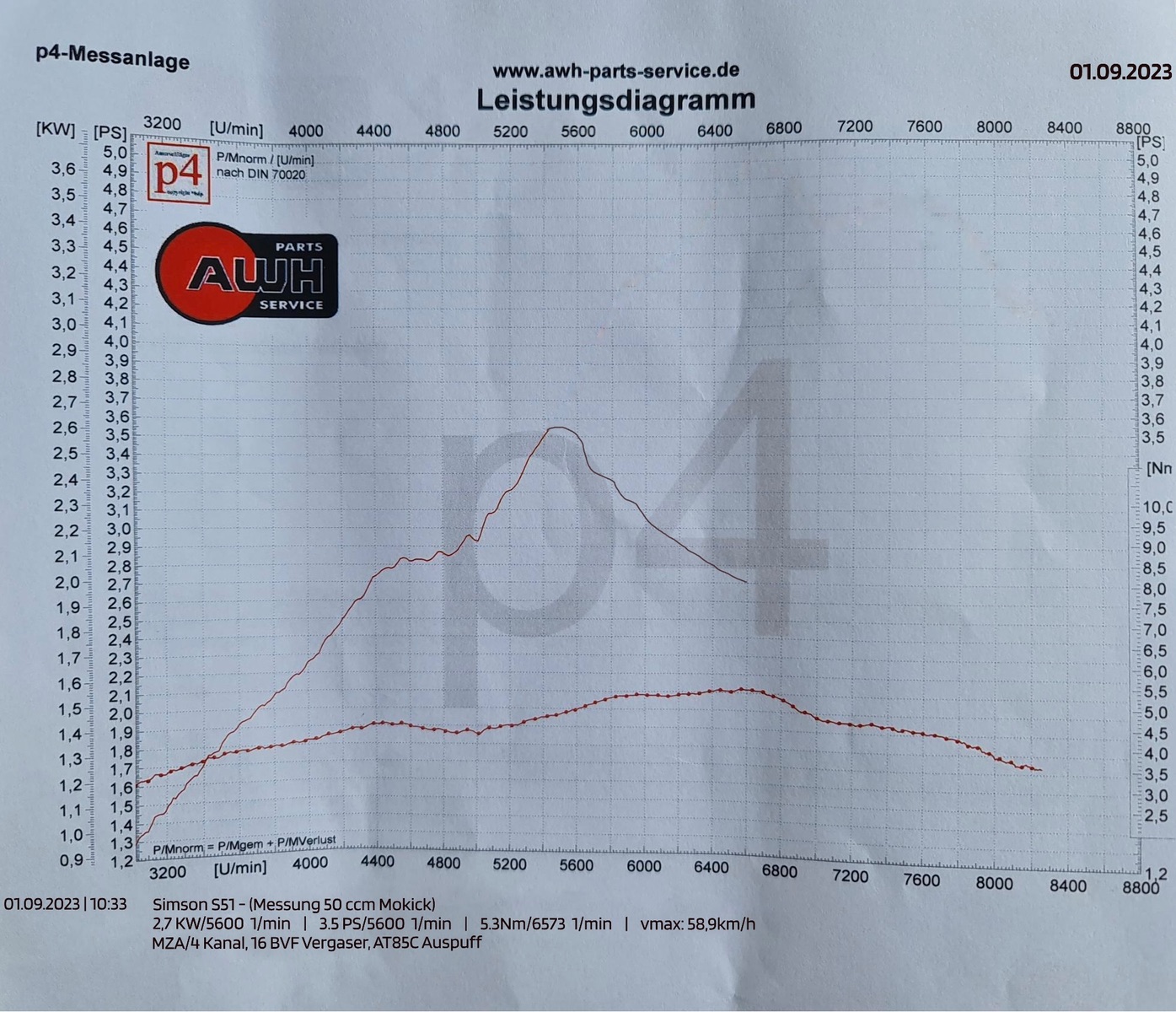

  • Er meinte nur noch das Geräusche (DB) sich nicht ändern und Leistung auch nicht musste ja leistungmessung machen daher meinte er wär es kein Problem und der kann so verbaut bleiben.
    Wenn du schon von Leistungsmessung sprichst... Wurde bei dir eine gemacht? Weil ist ja ein Resonanzauspuff...
  • Wenn du schon von Leistungsmessung sprichst... Wurde bei dir eine gemacht? Weil ist ja ein Resonanzauspuff...
    Ja wurde eine gemacht. Und der Prüfer meinte wär in Ordnung hab halt nur die Bedenken er meinte eintragen müsste ich ihn nicht da ich ihn einfach so anbringen kann da es keine Leistungssteigerung gibt.
    Vmax waren 58,9khm bei 6700 Umdrehungen
    Nm: 5,2
    3,5 PS
  • Schick mal das Diagramm rein... Weil das wär ja was ganz Neues 😂
    Wie war eigentlich deine gesamte Übersetzung? Also Zähnezahl des Primärantriebes, des letztes Ganges und des Sekundärantriebes?
    Was war das außerdem für ein 50ccm Zylinder das er bei 6700 U/min dicht gemacht hat... kenne da nicht mal originale Zylinder die ja so "kacke" laufen👀
    PS: Es muss dennoch eingetragen werden da es kein Originalbauteil ist. Du hast zumindest die Leistungsmessung womit du nachweisen kannst das es doch kein Leistungssteigerung ist, und das darfste immer mitführen
    Dann wird er ja sicherlich auch kein Problem damit haben dir das schriftlich zu geben.
    MZA Ware halt hab’s extra genommen für die Leistungsmessung
