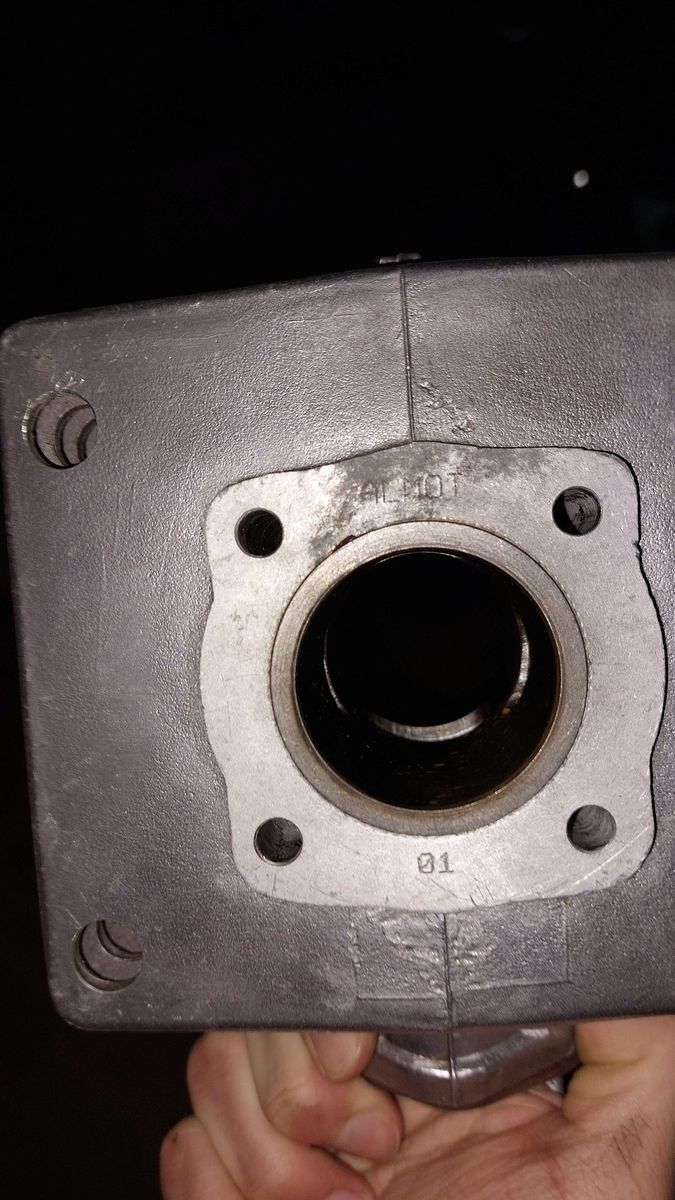

Ich habe mir vor einer Woche ein Zylinderkit über ebay gekauft (160 euro) was angeblich nur 50km gelaufen sein soll
Lieferumfang : 60ccm ZT Rohzylinder Bearbeitet vom PrivatTuner (13-15PS) / RD Zylinderkopf/20er Mikuni mit passender Muffe/und Halt LT Kolben,Kerze
Warum ich den Thread überhaupt mache ist der Grund da ich zweifel das das kit nur 50km gelaufen ist so wie das ich nicht glauben das es ein Rohzylinder von ZT ist weil almot draufsteht.
Aufjedenfall wollte ich fragen aub ihr mir einfach mal auf die sprünge Helfen Könntet.
MFG Moritz

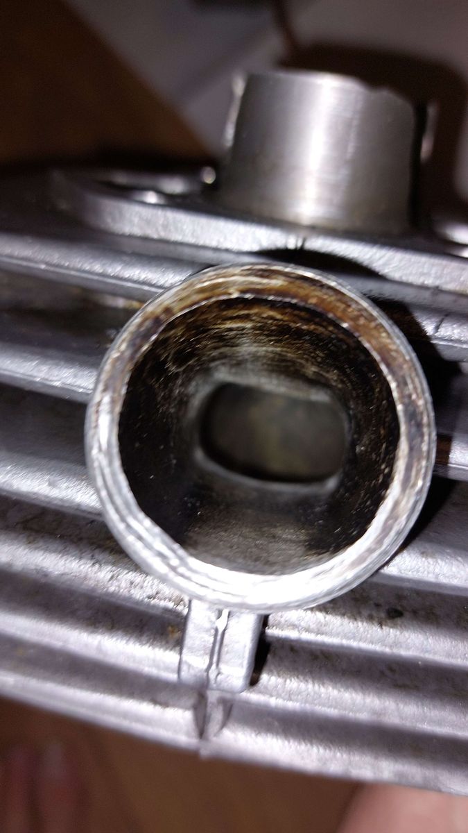

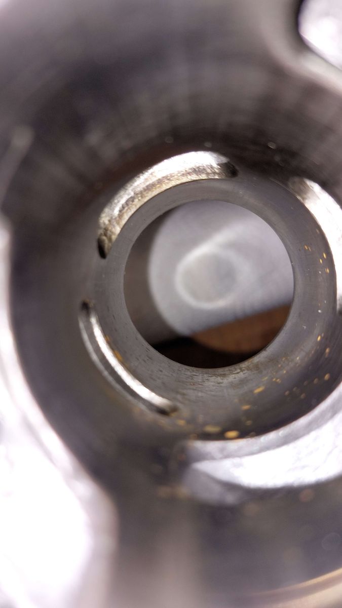

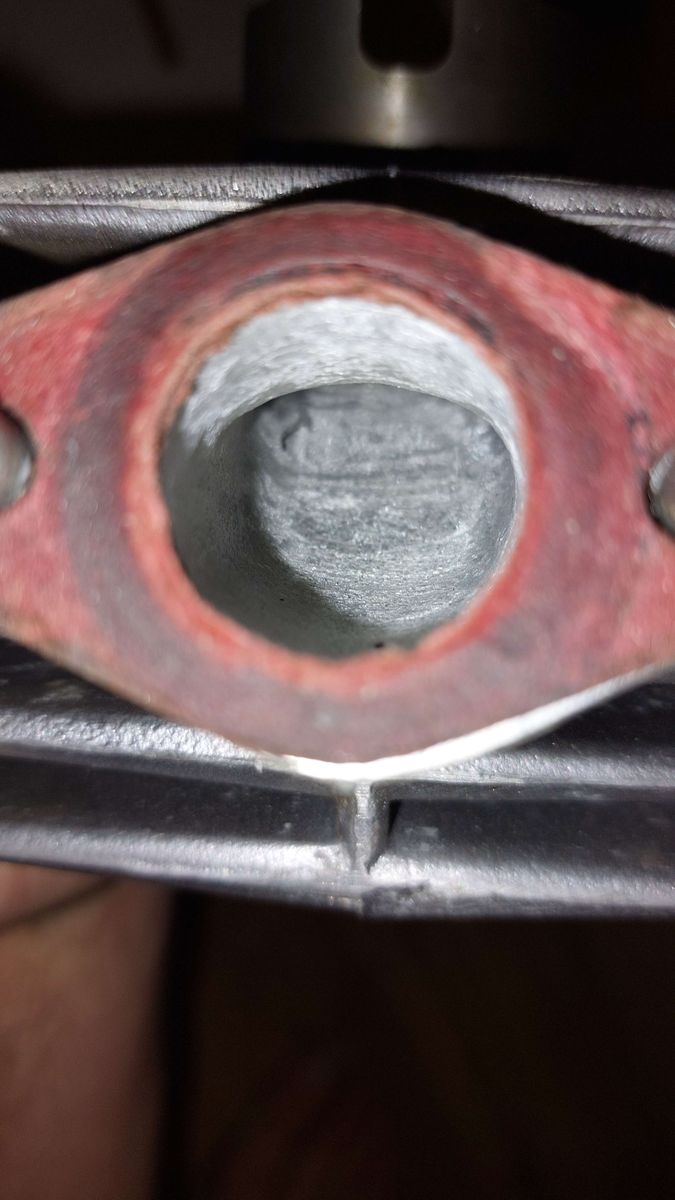

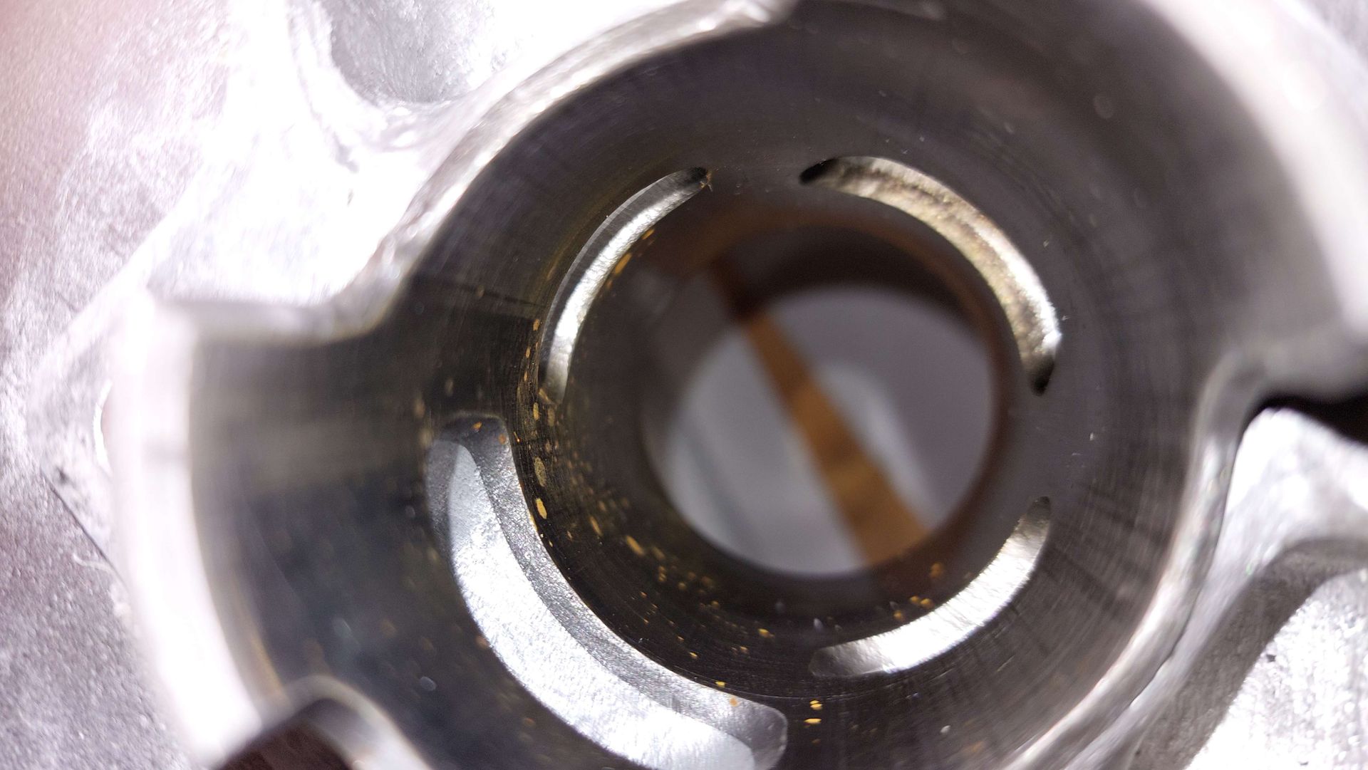

Sieht nicht nach 50km aus und das es ein Almot ist hast du selber erkannt. Und nun?
Es wirkt auf den Bildern übrigens so, als wären die Kanalkanten nicht gebrochen wurden. Das würde ich auf jeden Fall noch mit Feile oder Fräser nacharbeiten bevor du ihn verbaust.

Der Zylinder sieht auf den ersten Blick vernünftig aus, die Laufleistung scheint nicht enorm hoch gewesen zu sein und 160€ für das komplette Kit sind ein sehr guter Preis. Was soll der Thread?
Moin Polle danke für deine Antwort was meinst du genau mit und nun ? Das mit den kanten werde ich machen danke und denkst du es hat sich trd gelohnt ?
Ja es hat sich gelohnt. Bekomm du das Teil aber erstmal abgestimmt. Dein bekannter scheint ja nicht so bekannt zu sein. Hoffentlich ist der Bekannte der ihn abstimmen soll besser...
Was für einen Auspuff willst du fahren? Hast du den Herzkasten schon auf 40mm umgebaut und was für eine Kupplung hast du?
Naja, wir sollen dir auf die Sprünge helfen aber du hast ja selbst erkannt, dass du nicht das bekommen hast, was du eigentlich versprochen gekriegt hast.
13-15PS zweifel ich zwar ganz klar an aber es wird wahrscheinlich ganz okay fahren
Die 13-15 Ps kann der Vorrbesitzer meiner Meinung nach auch nicht erreicht haben, wenn ich schon die Adaptermuffe auf den kleinen Herzkasten sehe. Klar funktioniert das auch gut, nur bezweifle ich das so diese Leistung erreicht wird. Auch die Fläche des Zylinders erscheint mir dafür etwas klein...
Danke für die antwort was meinst du mit Fläche des zylinders ?
Ist bei Bildern immer schwer zu beurteilen, aber die Kanäle benötigen ja recht viel Fläche um Gase rein und raus zu leiten. Oftmals gibt es dann sowas wie Nebenauslässe oder ähnliches. Welchen Auspuff und Kupplung willst du denn fahren?

Ich bin mir ziemlich sicher das ich den für jemanden gebaut hatte und kann dir sagen das er keine 12-15 ps machen wird. Mit dem richtigen Auspuff 10 vielleicht maximal 11 am Motor
16244 Brandenburg - Schorfheide wenn ja kannst ihn ja mal fragen was das soll -
Jip, dann ist der definitiv von mir.
