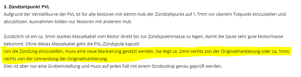

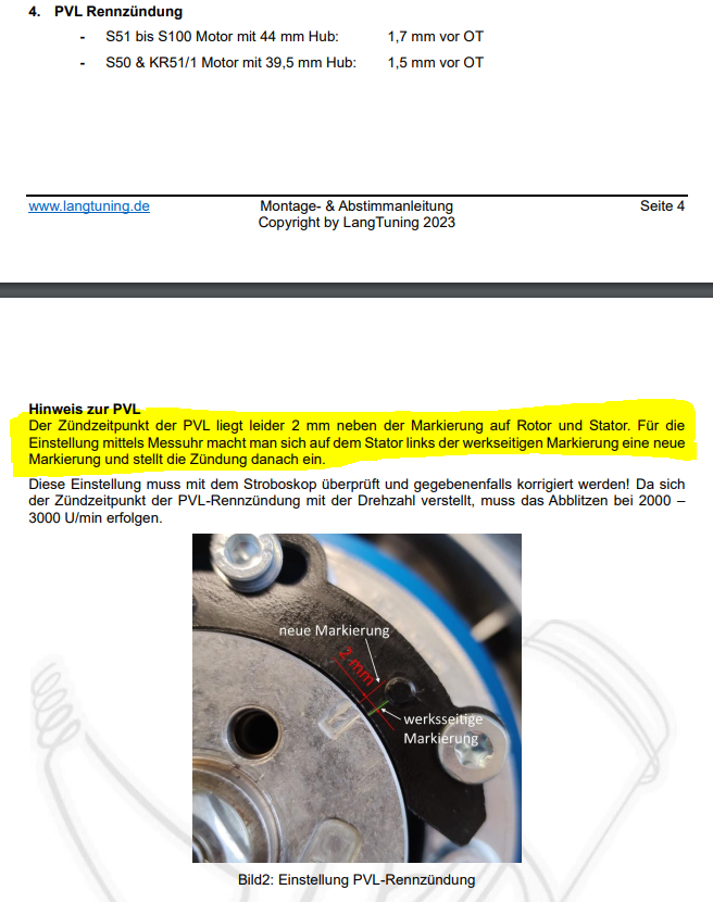

    Nach wie vor hätte ich noch die Frage, wie verhält sich das nun mit den Markierungen? LT schreibt ja, dass man ca. 2mm links von der Originalmarkierung am Stator gemacht werden. Und diese dann nutzen zum Einstellen und Abblitzen?
    Stell es doch mal nach LT so ein und Blitz es ab, dann wirst du sehen was stimmt
