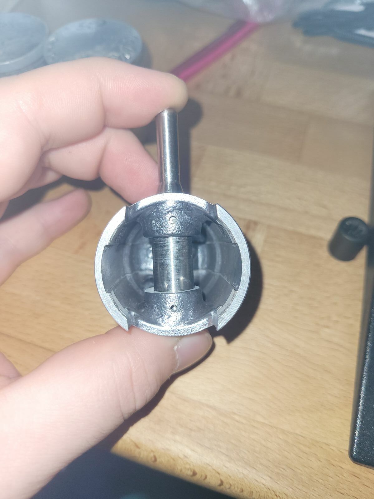

    ich bin gerade dabei einen M 541 für meinen Sohn zu regenerieren.Es soll ein Stino 50ccm werden,da er gerade AM macht.
    Ich hatte vor ein paar Jahren einen DDR Zylinder schleifen lassen.Der Kolben wurde damals mitgeliefert es steht nur 38,23 drauf sonst nichts.
    Bei Einbau hat mich gewundert das er sehr schwer zu montieren geht.
    Das Ringspiel war praktisch null und musste korrigiert werden.
    Weiter ist mir aufgefallen:
    -Kolben hat ein Kompressionsmaß von 30,53mm und steht 0,7mm unter OKZ bei Fußdichtung 0,25
    -Quetschkante mit DDR Zylinderkopf über 2mm(dickeres Lötzinn habe ich nicht)
    So will ich den Zylinder auf keinen Fall verbauen.
    Am liebsten wäre mir wenn jemand mit Sachverstand und guten Werkzeug sich der Sache annimmt alle Flächen plant
    und einen guten Kolben aussucht.
    Kennt jemand einen guten Tuner den ihr empfehlen könnt?:)
  • Wie ich das erkenne ist das ein Megu-Logo aus DDR Zeiten, aber das ist keiner definitiv irgend eine billige Kopie.
    Hier ist das Logo zu sehen auf dem Zettel https://images.app.goo.gl/7Gvcz9kDfAZwJFkD8
    Aber Achtung MZA hat seit geraumer zeit die Namensrechte an der Marke Megu
    Einzige Möglichkeit die ich jetzt sehe, ist den Zylinder vermessen/Vermessen zulassen und schauen ob vom Maß her, eine passenden Bartkit- oder RevUp Kolben gibt.
    Sonst muss der nochmal geschliffen/gehont werden.
    Wende dich mal hier im Forum an @ TommyMaul oder hierüber https://www.motorenservicemaul.de/
  • Ganz böse "Megu" Kolben aus finstersten MZA Zeiten. Ohne geschliffene Kolbenaugen und die Legierung soll auch nicht korrekt gewesen sein. Es hat seinen Grund warum der nicht mehr verkauft wird und warum originale Kolben damals begehrt waren wie nie wieder. Hab den vor Jahren mal per Micrometerschraube vermessen im Vergleich zu nem Original DDR und einem Almet (nicht Almot) Kolben. Bau ihn nicht ein. Mach so wie ckich gesagt hat. Wenn man Glück hat bekommt man genau das Toleranzfeld das man braucht oder es reicht nochmal etwas nachzuhohnen.
    genau das ist der Grund, warum ich immer davor warne blind irgendwelchen "DDR-Pseudo-Marken" zu vertrauen da viele davon nach 30 Jahren halt einfach nur missbraucht werden. Eine Markenanmeldung kostet 250,- Euro für 10 Jahre, und einge Firmen waren da sehr "aktiv" um mit alten DDR-Bezeichnungen ihre Billigteile zu Markenartikeln zu deklarieren. Wenn du heute einen "Megu"-Kolben kaufst, sagt dass exakt null über die Qualität, das Material, oder wo der hergestellt wurde aus. Das einzige was diese Bezeichnung heute noch aussagt ist dass er über den MZA-Vertriebsweg entstanden ist. Das soll nicht heißen dass es heute keine Megu-Kolben in Top-Qualität gibt, aber es ist halt eine Lotterie.
