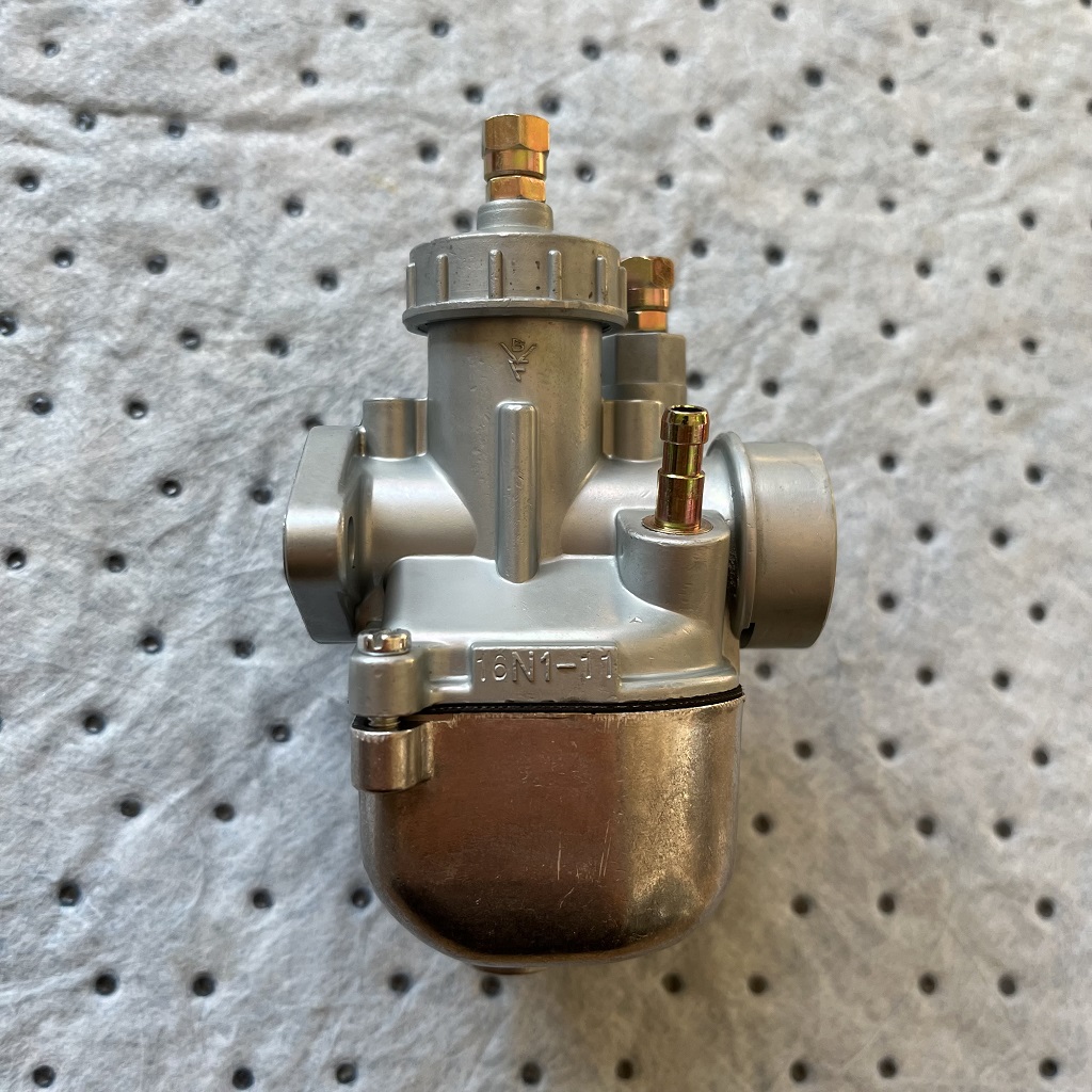

Okay danke, was sagt ihr denn zu diesem Vergaser:
Hat jemand Erfahrungen damit gemacht?
Da würde ich die Finger von lassen von den billig Teilen.
Nimm nen BVF von MZA. Bei denen ist aber oft etwas Nacharbeiten nötig. Wenn es direkt Plug&Play sein soll, nimm nen Bing Vergaser.
Genau von den Ausschus Dingen würde ich die Finger lassen. Bei denen ist ja der Schlitz für den Luftausgleichskanal schon falsch eingebracht.....
Da wird der von Octane sogar besser sein.

Eben nicht, hatte vor 14 Tagen jemanden da, hatte dem son Müll-Vergaser erst gekauft.
also die letzten 50 Stk. die hier über den Tisch sind mussten nicht nachgefräst werden. Kontrolliere ja jeden einzelnen händisch.
Hi,
Ich habe mir gestern erst meinen BVF Nachbauvergaser deswegen angeschaut. Der Kanal war frei. Und der Vergaser ist nicht aus diesem oder letzten Jahr.
Mag ja sein, aber die liegen offenbar zu hauf noch in den Lagern von vielen Shops und den ich jetzt ausgebaut habe kommt mit Sicherheit auf wieder ins Lager und geht bei der Nächsten Bestellung wieder raus an Kunden.
Bei AKF zb. https://www.akf-shop.de/Simson-Ersatzt…KBoCzVMQAvD_BwE ist auch noch Bild mit falsch eingebracht Schlitz, drin.
Stadt da paar Tuner mit CS, Gen usw. den BVF verschlimmbessern, wäre meiner Meinung angebracht, wenn sie mal ein funktionierenden Vergaser nehmen, den anpassen und mit ABE anbieten oder mit ein Gutachten damit den Stressfrei eingetragen bekommt. Ist ja das was für LT VM16 auch fehlt oder fürn 16er Amal.
Habe mir ja selber mal einen von MZA gekauft. Ließ sich null einstellen und wollte obwohl alles gestimmt hat.
https://www.bts-ersatzteile.de/de/rollerscoot…vamip35498.html
Den kann man kaufen. Evtl. muss das Steigrohr vom Choke etwas rein geklopft werden, bis es bûndig an der Fläche anliegt.
