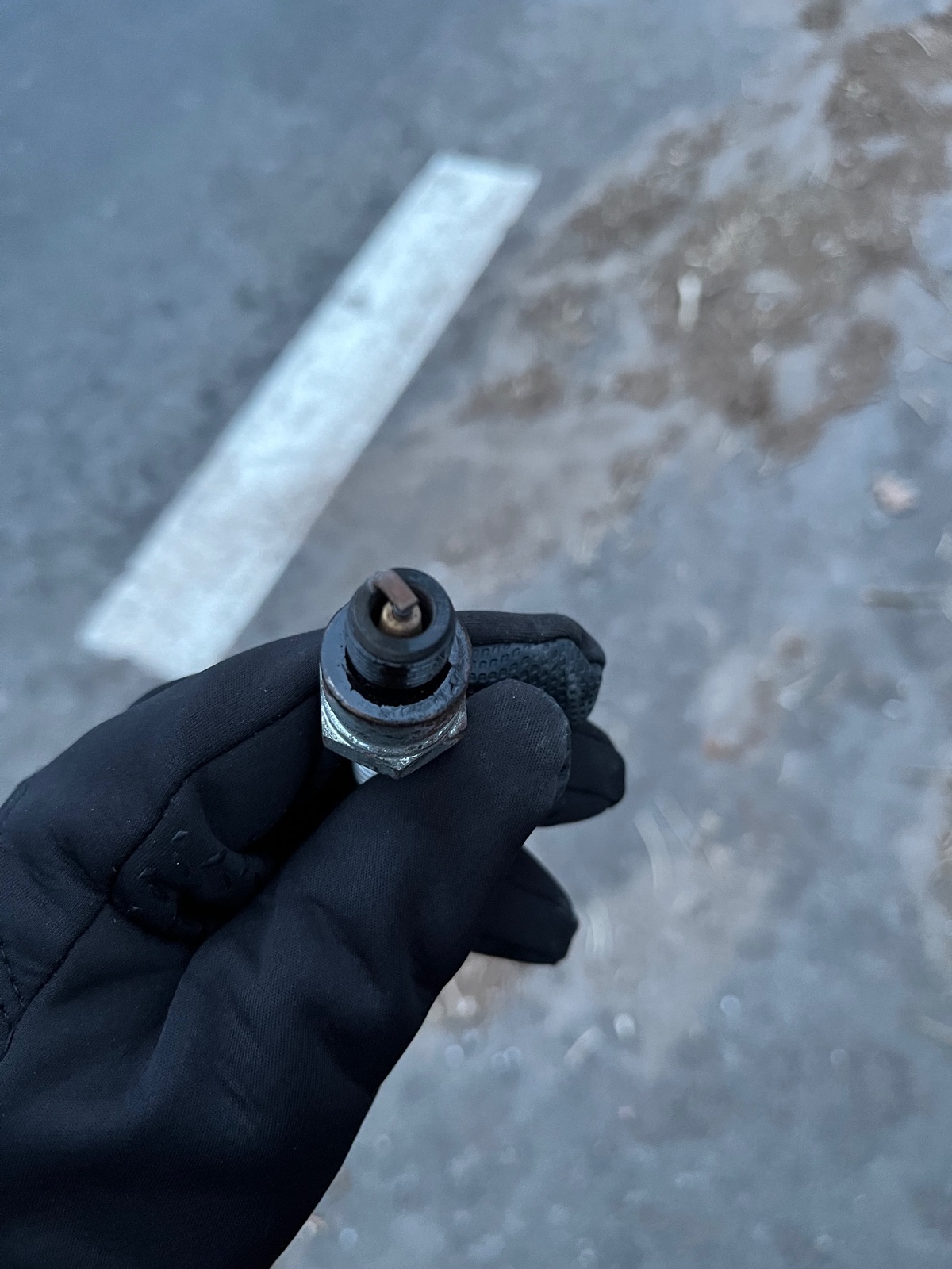

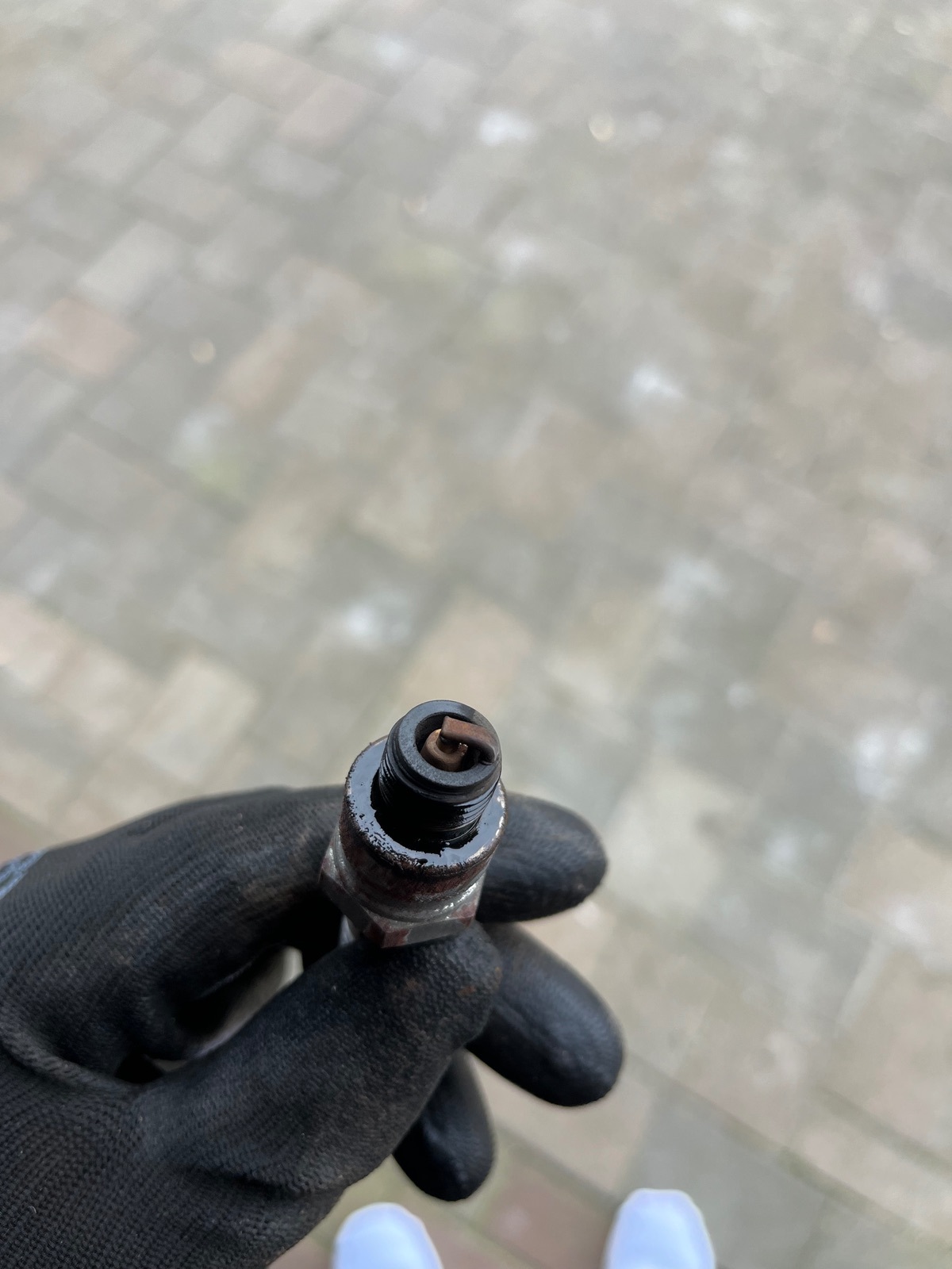

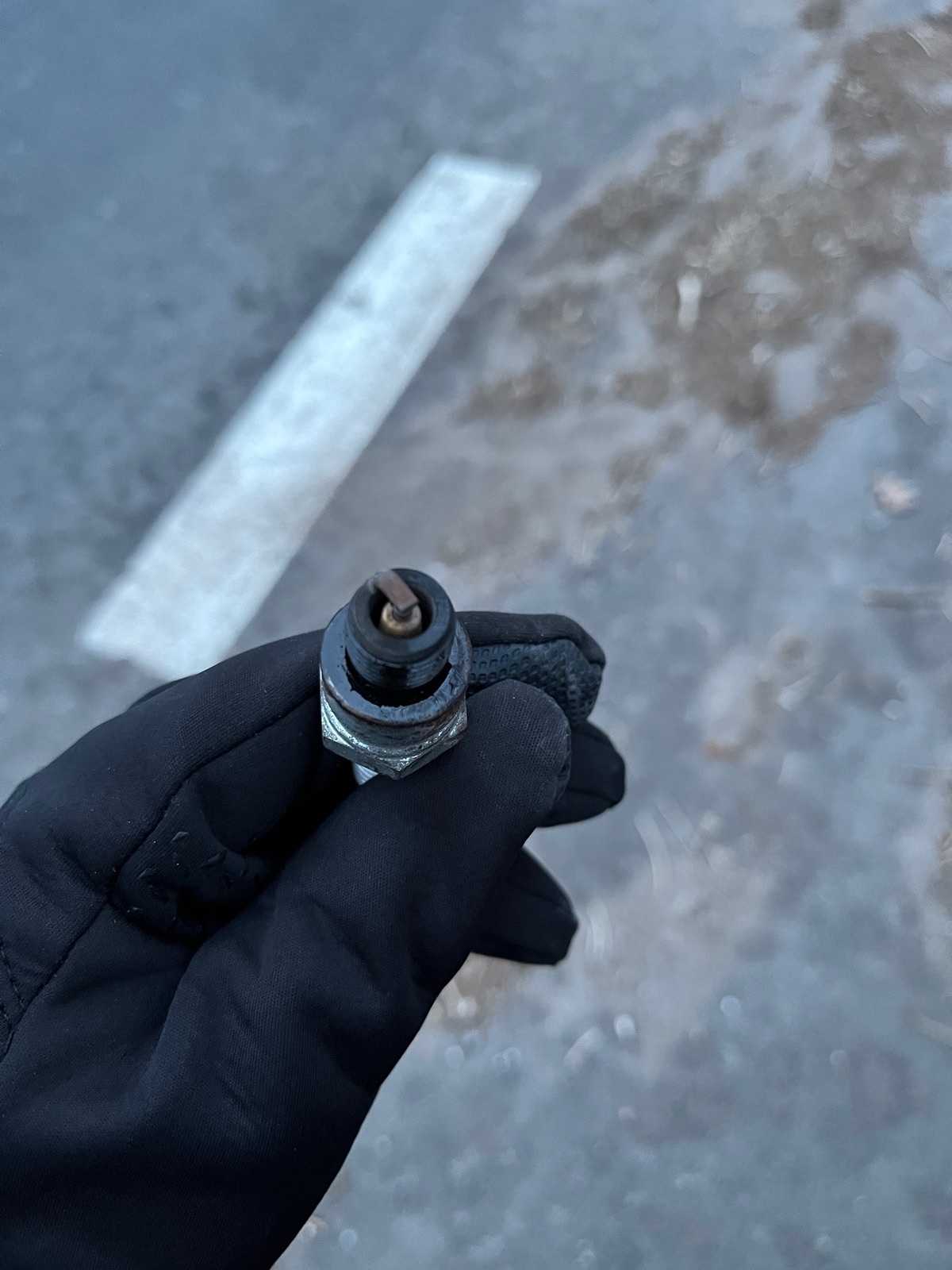

  • Also ich wollte eben die Test Fahrt mit der sauberen Kerze machen und mit der 83er Hd und gegen Ende der Vollgas fahrt (2km gerade strecke) wollte mir der Zylinder festgehen. Warm gefahren habe ich ihn ordentlich mit 15km Strecke davor und jetzt klackert er recht laut im Stand
  • Dann hast du falschluft oder abgasstau das der zylinder zu heis wird. Eventuell noch zu viel frühzündung. Jedenfalls ist bei serienansaug mit 16er gaser, wie schon gesagt, die 83 zu groß.
    Kenne dein Oregon- Mischöl nicht und würde das verwenden,was RW vorgibt

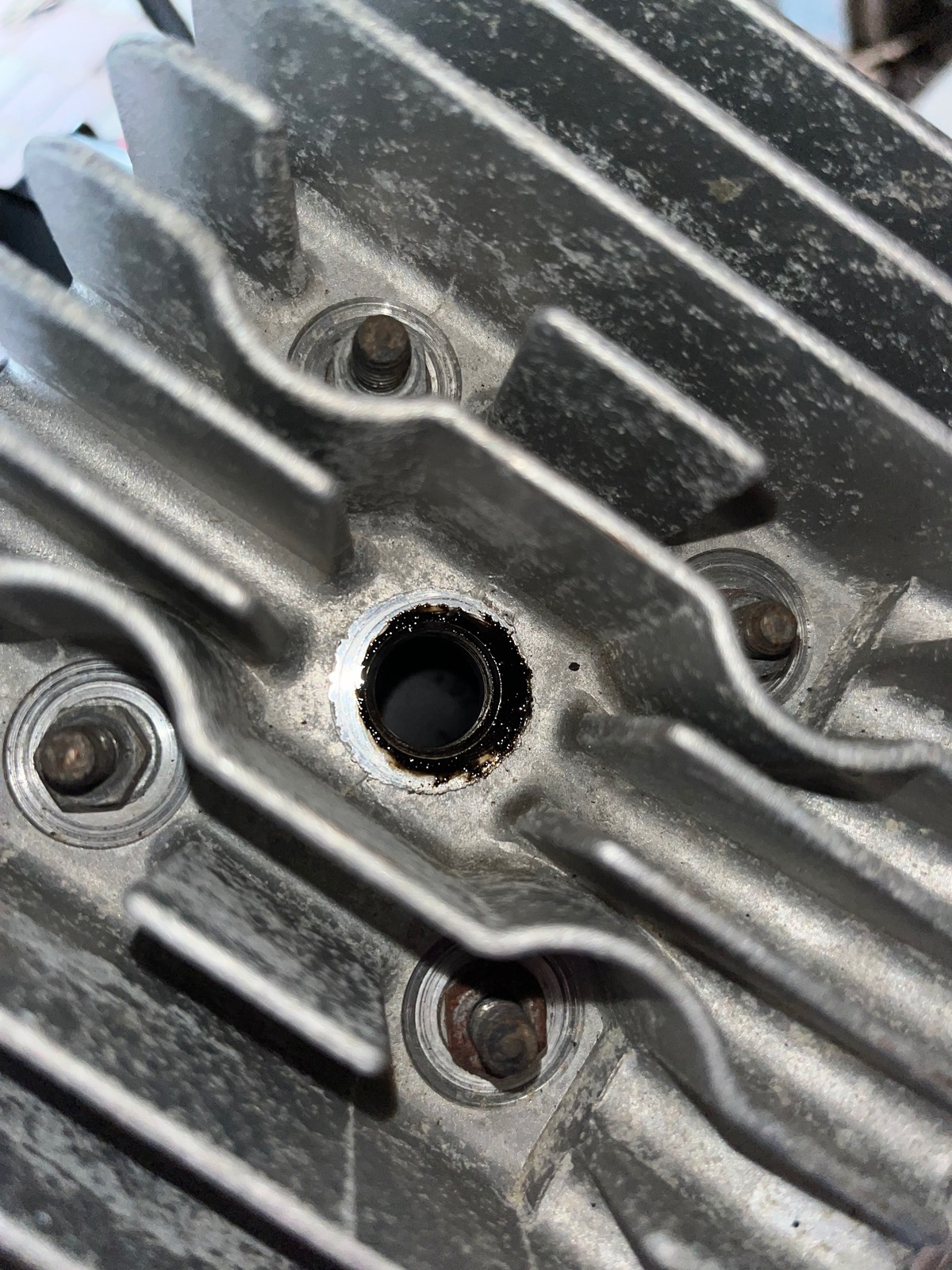

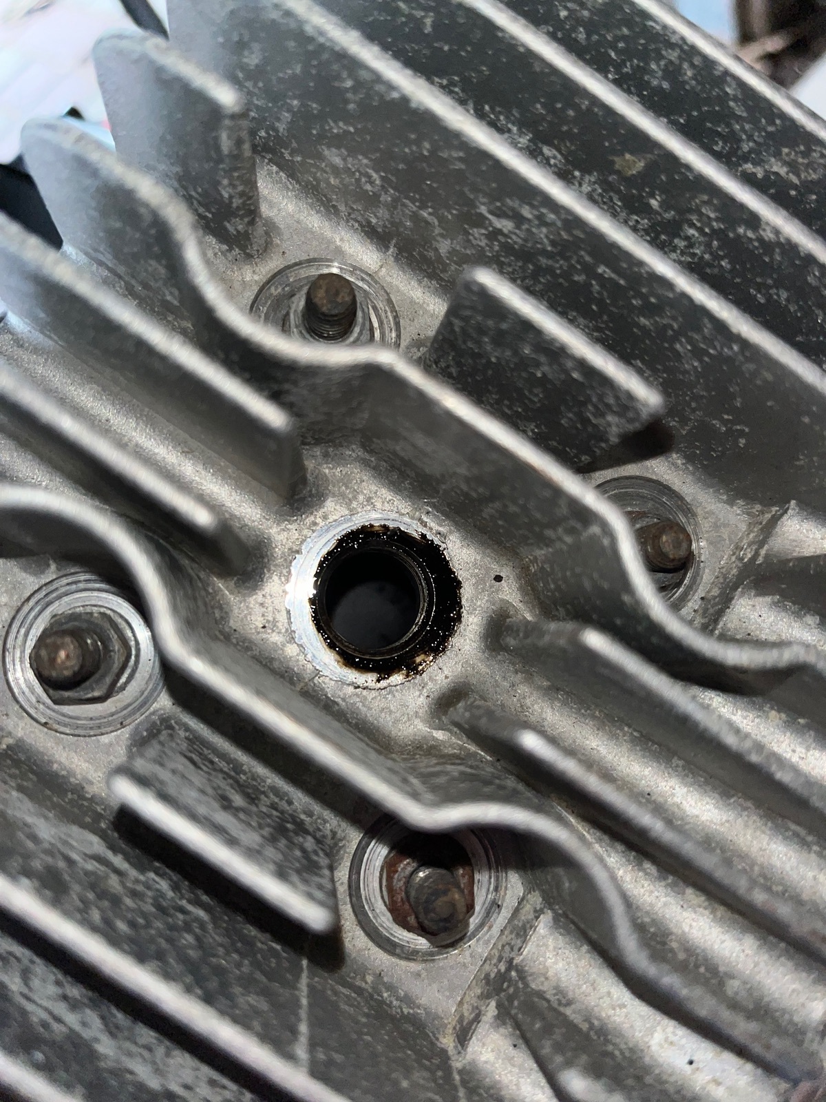

  • Ich habe nochmal mit rw Kontakt aufgenommen und um Hilfe gebeten. Es wurden mir mehrere Lösungsvorschläge gegeben die ich auch alle umgesetzt habe. Das heißt 78Hd, 2 Plattenschaldämpfer und einen originalen BVF eingebaut.
    Dies hat alles nicht genützt und jetzt baue ich den Zylinder aus und Rw schaut sich diesen mal an. Ich bin zwar der Meinung es müsste was anderes weil Rw eigentlich echt gute Arbeit macht und daher ist es vermutlich etwas ganz anderes. Nur was wüsste ich ebenfalls nicht weil die Simson über den Winter komplett überholt wurde so gut wie alles gemacht wurde.
