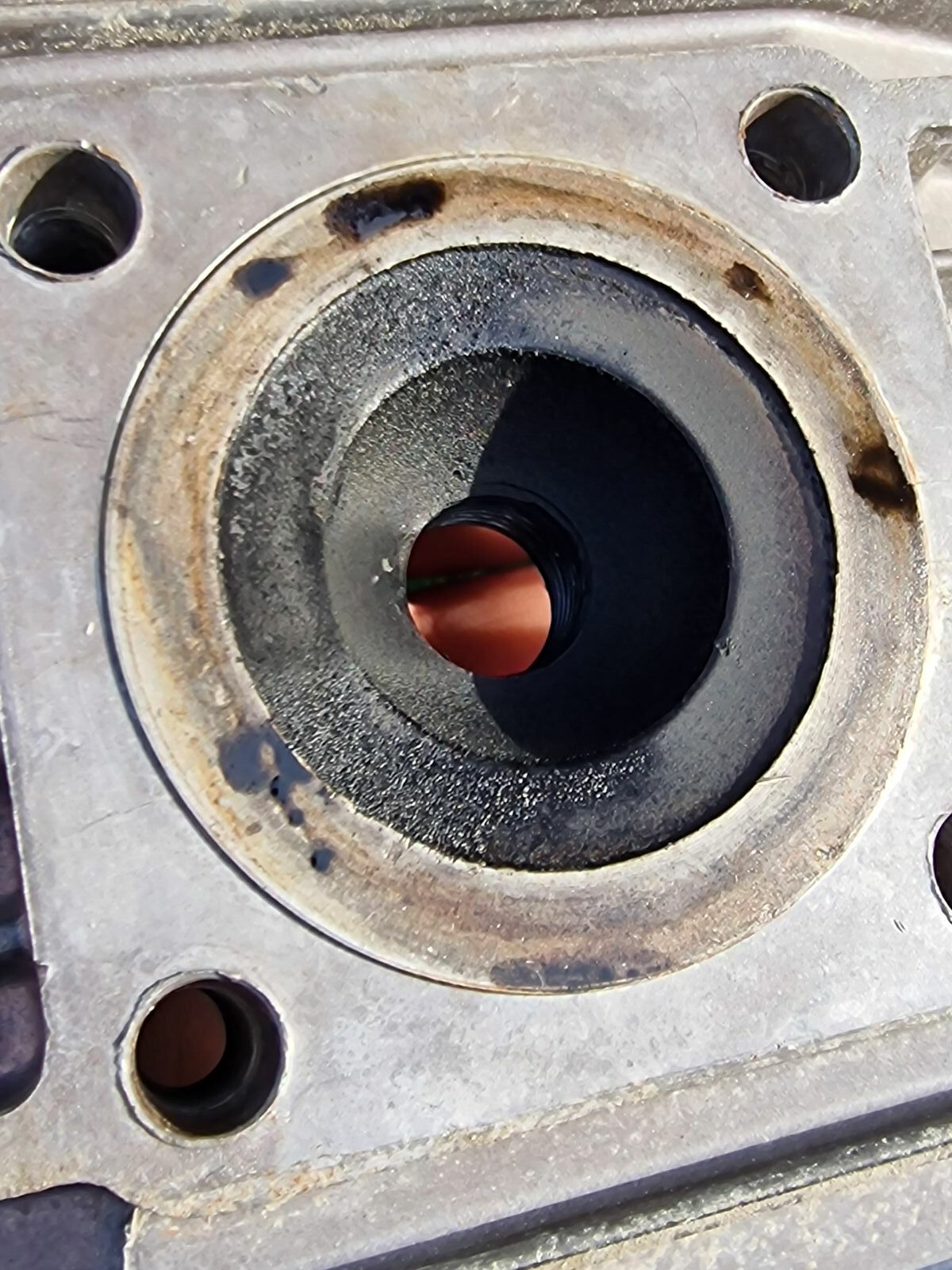

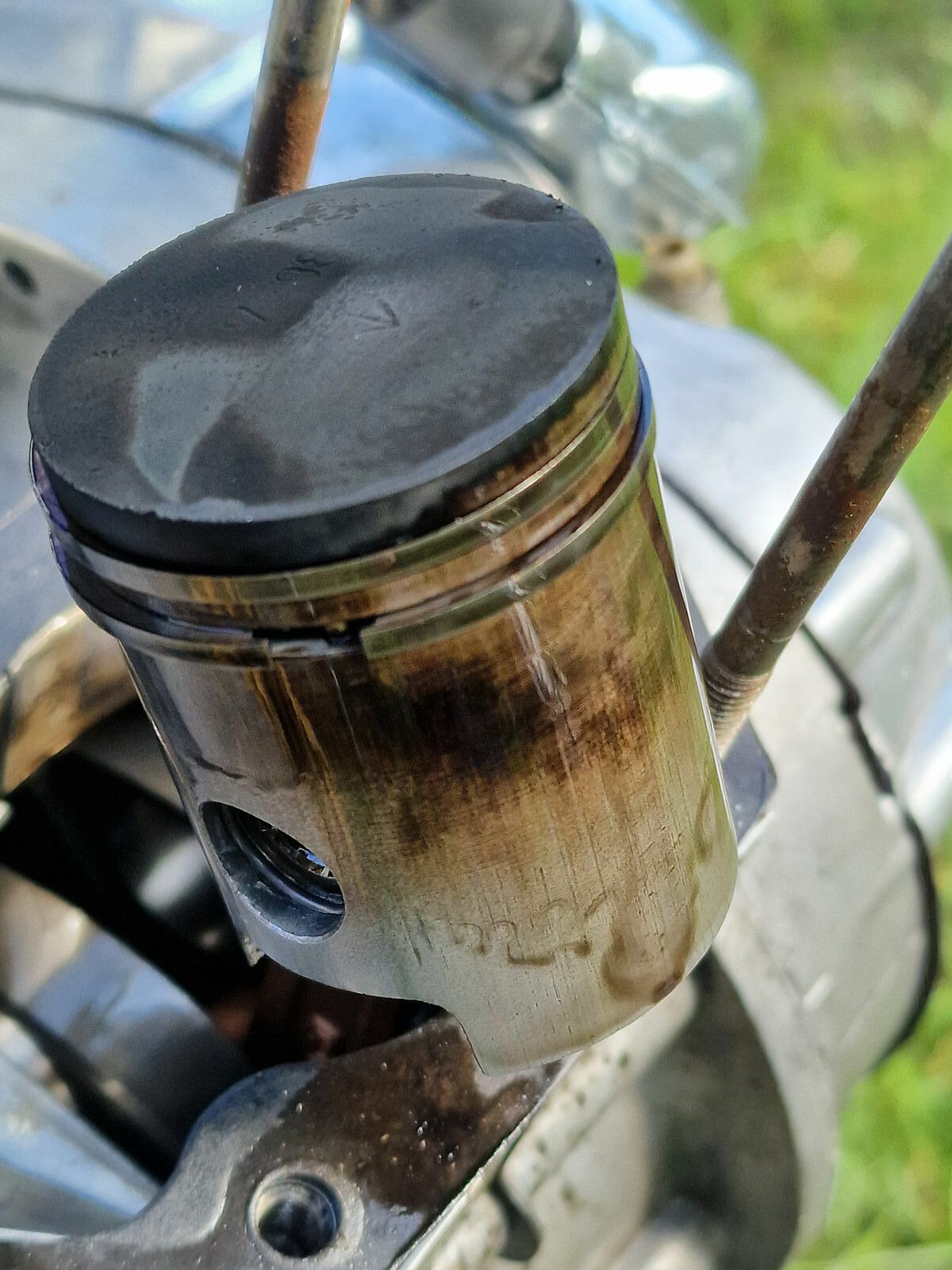

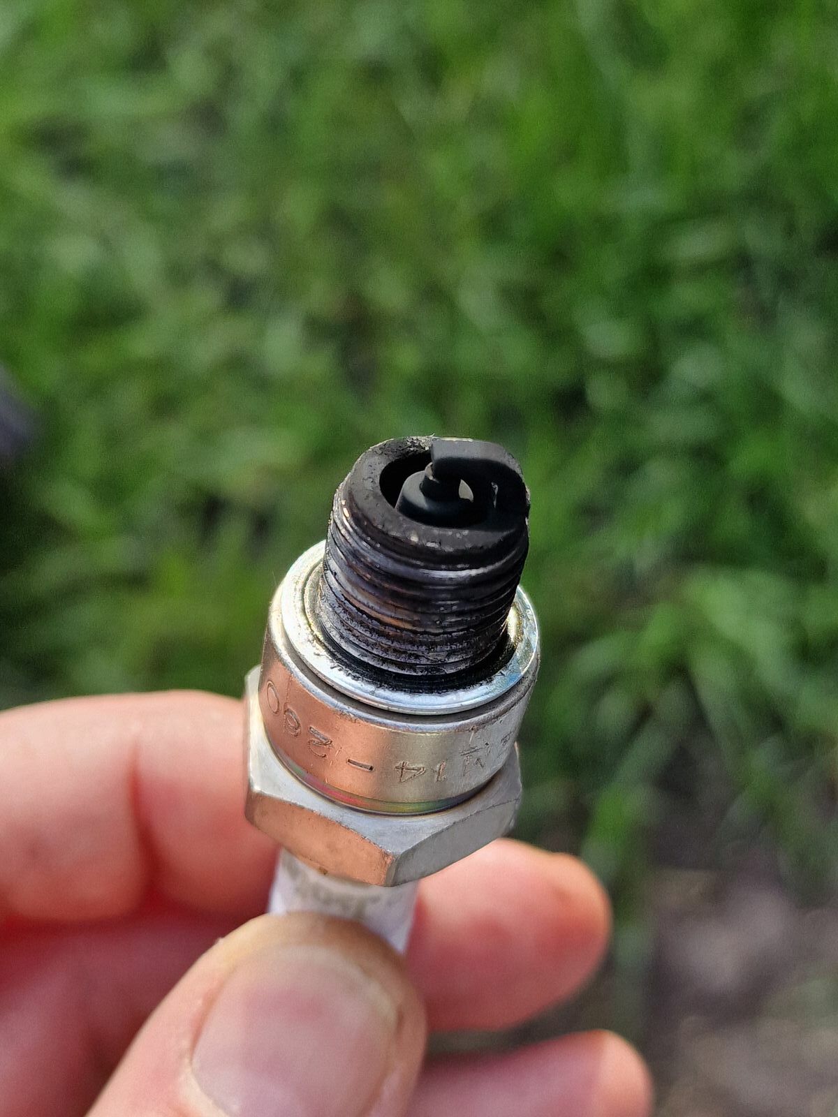

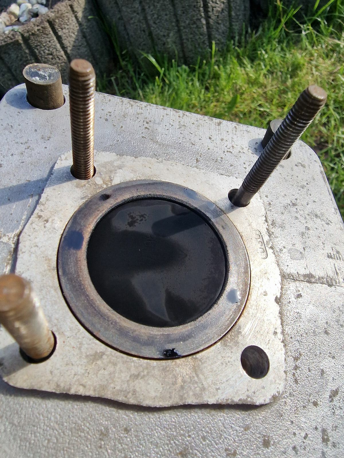

    ich bräuchte leider mal wieder eure Hilfe. Hab mir ja meine S51 komplett restauriert. Glücklicherweise fährt sie wirklich. Bin jetzt vielleicht wenn es hoch kommt 4 mal 6 km gefahren. Jedoch habe ich zum ende hin immer das Gefühl ich höre was am Motor klappern.
    Nachdem ich mal den Zylinderkopf abgenommen habe sah das alles ein wenig dürftig aus. Kerze schwarz Kolben oben schwarz.
    Zum Motorengeräusch habe ich mal ein Audio aufgenommen. Kann ich aber leider hier nicht hochladen.
    Hoffe ihr könnt mir vielleicht bei den Bildern weiter helfen. Es liegt ja die Vermutung in der Luft das sie zu Fett eingestellt ist. Jedoch habe ich es so gemacht das sie gerade so an bleibt.

  • Der Kolben ist noch original. Habe so ziemlich alles versucht wieder in schuss zu bringen oder zu erneuern.
    Quasi motor komplett regeneriert aber den original Zylinder und Kolben verwendet. Diese wurden auch komplette gereinigt. Deshalb wundert es mich ja das dieser nach knapp 20km wieder so aussieht. Die Kerze war auch ganz neu.

  • Hast du den Motor selbst gemacht?
    Der Kolben hat noch das Nullschliffmaß von 37,98.
    Ich fürchte dein Zylinder ist nicht mehr der Beste und die Kolbenringe haben es auch hinter sich.
    Wieviele km hat der runter?
    Ist eine Kante oben an der Laufbuchse zu sehen oder zu fühlen?
    Kann man noch den Kreuzschliff sehen oder ist die Laufbuchse glatt?

    Habe den Zylinder vorhin wieder zusammen gebaut. Aber bin der Meinung die Laufbuchse war glatt gewesen.
    Ist der Zylinder und Kolben wirklich so hinüber? Dachte immer die würden noch gehen, zumal sie ja damals auch einwandfrei gingen. Dann würde ich mir mal einen neuen organisieren.

  • Verstehe aber nicht, warum du deinen Motor selbst regeneriert hast, aber verschlissene Teile werden nicht ausgetauscht. Gut der Kolben+ Zylinder sind schnell gewechselt, aber wie siehts oder sah es denn drinne aus?

  • Besorg dir erstmal einen neuen Zylinder und bau ihn rauf.
    Dann mal Zündung und Vergaser ordentlich einstellen.
    Das sieht bei dir absolut nicht gesund aus wenn du den vorher gereinigt hattest.
