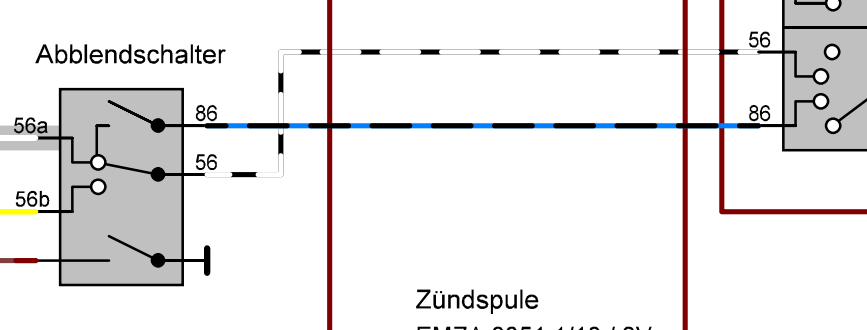

Ich würde gerne an meiner S51 die Lichthupe anklemmen. Weiß zufällig jemand wie und welche Kabel ich da schalten muss?

du könntest du als erstes einen Schaltplan deines Modells raussuchen und dir ausdrucken und in die Garage legen.
z.B, hier gibt es viele: https://schaltplan.app/S51
Original müsste einfach ein Schwarz/Blaues Kabel auf Klemme 86 am Zündlichtschalter und auf Klemme 85 an der linken Armatur geklemmt werden.
Mit dem Taster brückst du quasi nur das Fernlicht.

Lichthupe ist quasi funktionslos, da sie bei eingeschalteten Licht nicht geht und mit Licht müssen 2-Räder immer fahren.
man könnte den Stecker von Klemme 86 des Zündlichtschalters auch abziehen und auf Klemme 59 oder 59b legen. Dann funktioniert die Lichthupe sobald das Mopped läuft und auch bei eingeschaltetem Licht. Ist eher etwas Pfusch, sollte aber funktionieren
Bricht da das Netz nicht zusammen da es dann zu viel Verbracher auf einmal sind? Oder schaltet sich das Abblendlicht aus dabei?
Eine beide Glühfaden zusammen leuchten lassen ist kontraproduktiv für die Lebensdauer der Lampe.
Abgesehen davon, wo soll der Strom dafür her kommen bei einer originalen Zündanlage oder MZA- Vape ?

Wenn dann das Fernlicht eingeschaltet ist, und einer drückt den Lichthupenknopf, sagt sich Gleich- und Wechsel-Stromstromkreis Hallo. Und die mögen sich nicht.

Mit einer Powerdynamo-Vape wäre es machbar da die nur DC hat.

Ich habe das bei mir mit einem Umschaltrelais gelöst, welches beim Drücken des Lichthupentasters den Strom vom Abblendlicht auf das Fernlicht umschaltet. Das funktioniert auch mit der originalen Zündanlage. Man muß natürlich noch ein dünnes Kabel vom Taster weg zum Relais ziehen. Das Relais wird über Zündung geschaltet.

Also ich hab das jetzt auf die Hupe geklemmt und da geht es. Auf Klemme 86 ging nichts. Kann ich das so lassen oder geht dann was kaputt. Zündung ist eine normale Vape verbaut und der Scheinwerfer ist mit LED.
Hatten wir bereits dir schon geschrieben das es aus Stellung 2 (Licht an) die Lichthupe nicht geht und das ist gewollt so. Bei den 12V Modelle gibt es ua. deshalb keine Lichthupe.

Hupe hat Dauer Plus und Masse wird durch den Taster geschaltet.
Hupe bekommt ihren Strom von der DC Seite und das Auf/ Abblendlicht von der AC Seite wenn da jetzt ausersehen beim eingeschalteten Fernlicht die Hupe betätigst entsteht ein Kurzschluss zwischen AC und DC Stromkreis, auch das wurde im Beitrag 9 gesagt.
