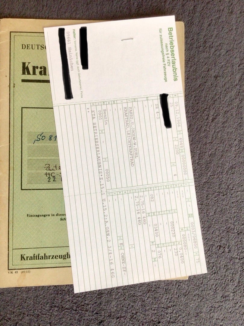

    " Der Verkäufer hat ein Datenblatt vom KBA erhalten"
    Datenblatt oder ist das die Betriebserlaubnis also das hier https://images.app.goo.gl/y2cMKYD4D85DcZ ?

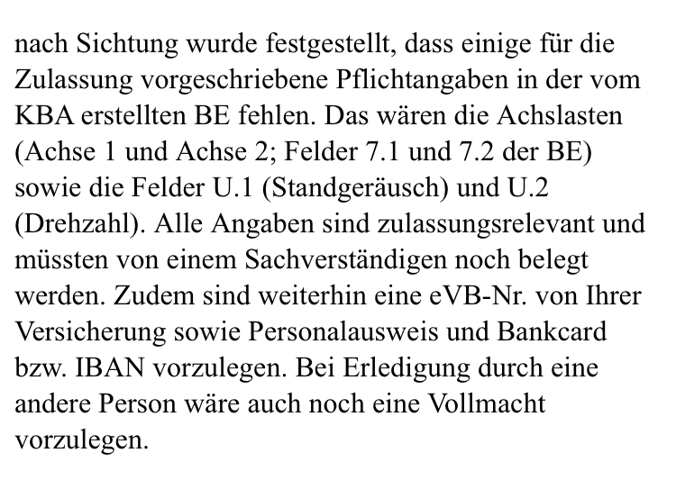

  • Natürlich gab es keine Zulassung heute…
    Es fehlen die Achslasten VA und HA
    Im KBa/KTA Blatt stehen die nur auf die Leermasse von 80kg bezogen
    Zulassungsstelle braucht sie aber für die Gesamtmasse…
    Hat da zufällig jemand ein Datenblatt oder einen Auszug von einem Sachverständigen?

  • Ich kann nur wieder sagen die Spinnen ...
    Das steht auch nicht bei einer 21er Abnahme drin, https://ostdeutsche-fahrzeuge.de/viewtopic.php?…085ecf07#p16763
    offensichtlich gibt es diese Angaben nicht, die stehen auch nicht im DDR Brief.
    Und wie man sieht im link (Zulassungsbescheinigung Teil 1) , sind die nicht notwendig wie dir deine Zulassungsstelle erzählen will.
    Also Klartext mit den Reden und wenn das nicht fruchtet eine Fachaufsichtsbeschwerde machen.
    Edited once, last by ckich (July 30, 2024 at 6:50 PM).
  • Für die Zulassungsstelle sind die angeblich wichtig, da sie sonst in ihrem Programm zur Erstellung des Fahrzeugscheines nicht weiter kommen.
    Ich habe jetzt die Daten über die Dekra angefragt, die wollen sich mit der Zulassungsstelle auseinandersetzen. Bin mal gespannt.
