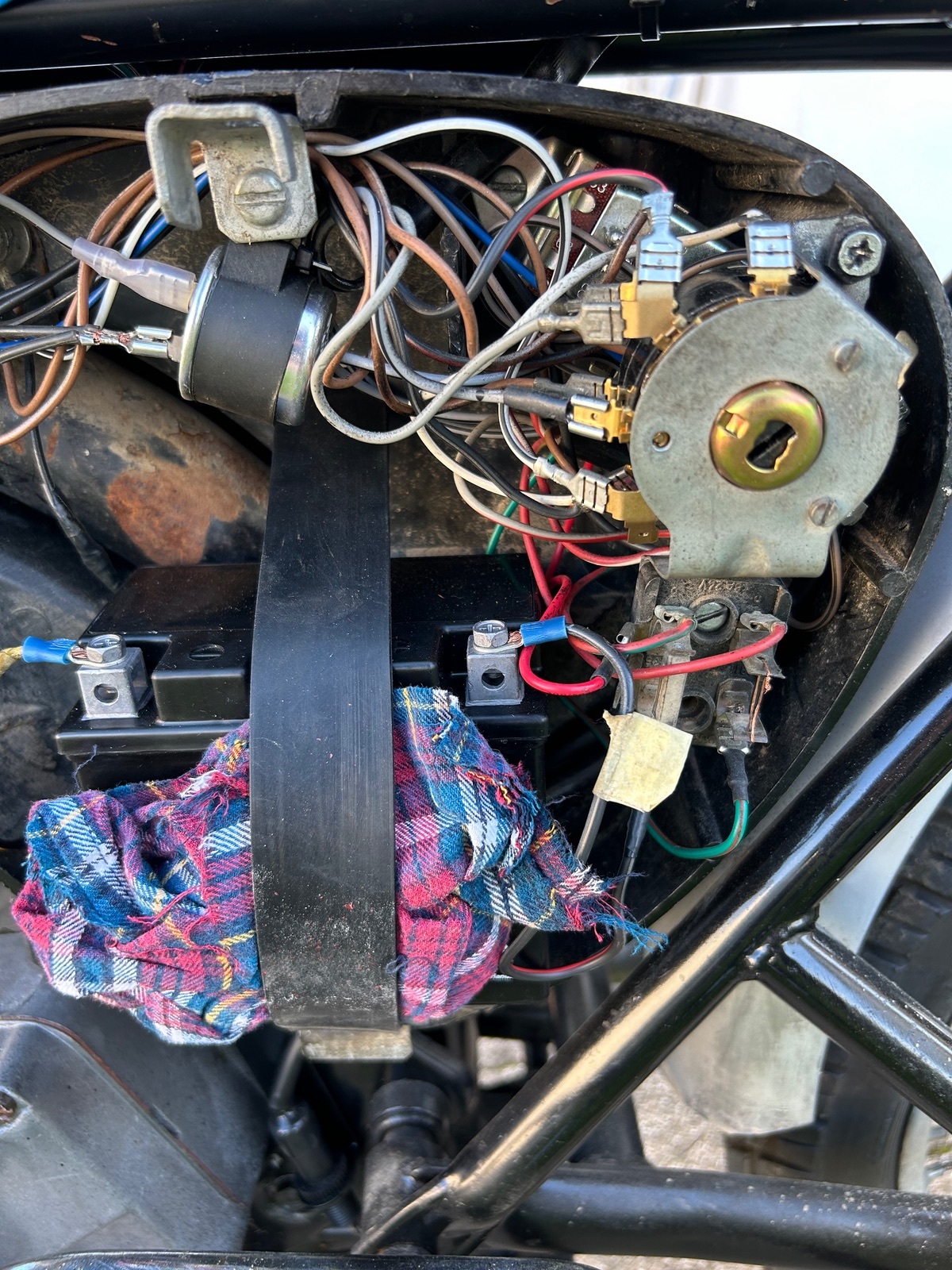

    Wenn ich nachher Zuhause bin mach ich dann ein paar Bilder und schick sie hier rein, ist eine funktionierende Lichthupe notwendig, oder nicht? Also falls mich irgendwann mal die Polizei anhält damit ich kein Stress mit denen bekomme
  • Mir 12V Zündung ist da aber nichts, hinter dem Zündschloss steckt eine 6V Ladeanlage.
    Wenn ich die mit einen Draht gebrückte Sicherung sehe :o
    Das sieht nach eine 6V U-Zündung aus .
    Was ist das für einen Akku 6V oder 12V
    Also auf der Zündspule steht 12V, die Sicherung war erstmal Provisorisch, muss mir da noch eine kaufen, Batterie ist 12V
  • Bei einer U- Zündung ist unabhängi von der Bordspannung eine 12V Zündspule verbaut und bei eine E-Zündung eine 6V.
    Batterie ist 12V konnte ich mir fast schon denken und von einer 12V Ladeanlage ist nichts zu sehen, nur die 6V..
    Da hat jemand was zusammen gemurkst :rolleyes:
    Einmal bitte Elektrik neu Machen.
    Mach mal den Limadeckel ab und Schau mal nach den Nummern auf Polrad und Grundplatte, die geben Aufschluss was genau das für eine U-Zündung ist.
    Edited once, last by ckich (June 11, 2024 at 9:52 PM).
    Ja ich guck dann mal morgen unter den Limadeckel, hätte jemand eine Ahnung was es für eine Zündung sein könnte?
  • Wohl ehr nicht.
    15W oder 25W wird bei 6V ein Schuh daraus.
    Eventuell ist ja eine 12V Grundplatte verbaut , aber ich denke mal ehr nicht .
    Genau um das zu klären, deswegen sollst du ja nach den Nummern schauen.
