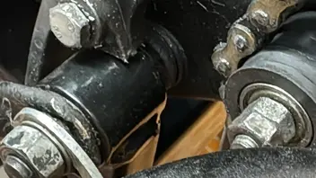

Können das Buchsen seinKannst die Frage nicht selber beantworten wenn die porösen Stino Buchsen vom Motorlager anschaust ?

Die Schraube oben war nur eine Übergangslösung aber gut… die Buchsen sind noch einwandfrei nur war das Problem das die Motorlagee falsch herum übereinander waren. Das war aber nicht mein Fehler sondern der des Vorgängers.

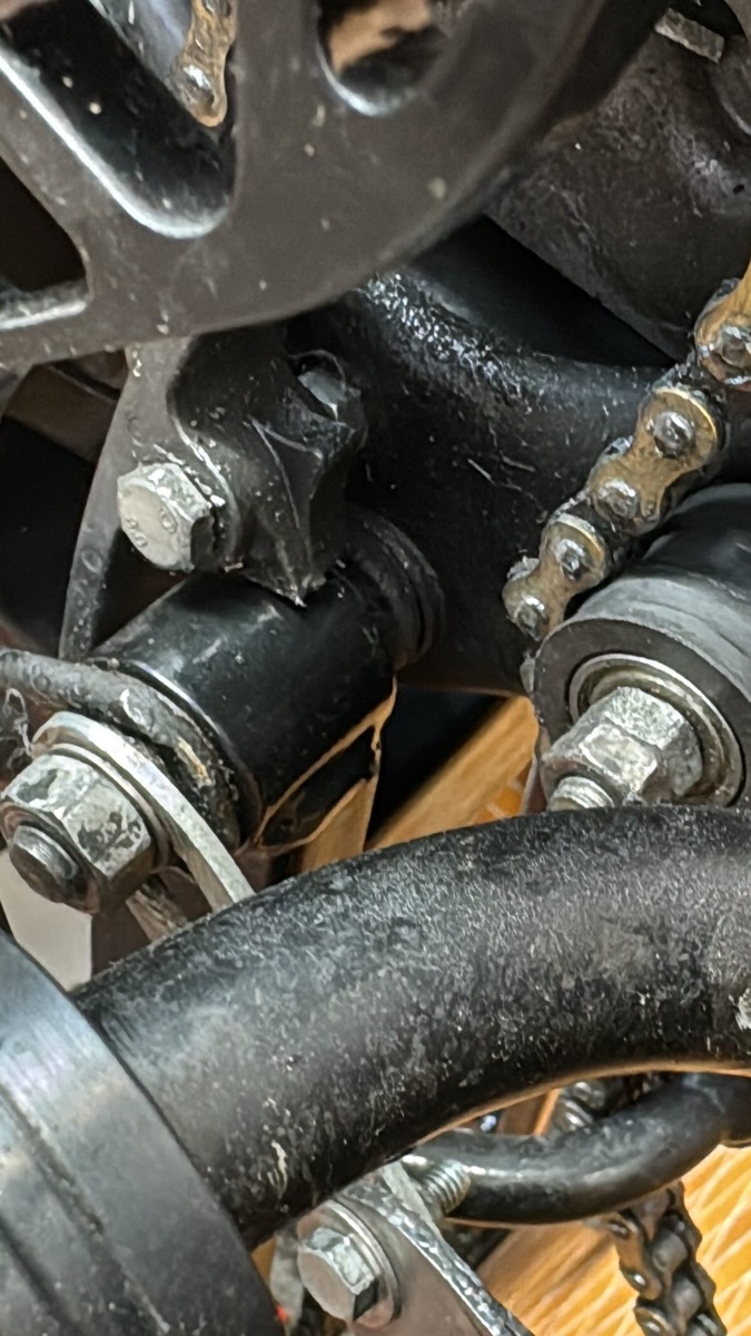

Die Buchse in Bild 4 ist nicht in Ordnung. Sie ist rissig und verdrückt.

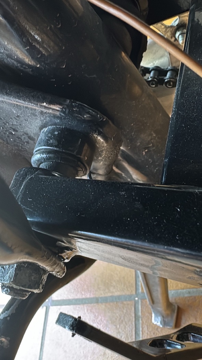

Die Kettenseite wird durch den Motor auch immer zur Seite gezogen, deshalb hängen sie dann so, wie auf Bild 6.
Empfehlung: Motorlagerung erneuern. Idealerweise durch bessere Buchsen.
Wenn nicht, verschleißt dein Kettentrieb schneller und dein Motor bewegt sich bei Lastwechseln stark.
Prüfe auch mal ob sich dein Motor nach oben ziehen lässt. Wenn das geht, dann ist auch das untere Lager zu tauschen.
empfehlung an dieser stelle von mir:
unteres lager sowie schwingenbuchen immer gleich mitwechseln. Die arbeit um alles zu zerlegen ist ja sowieso schon erfolgt... alles andere is nix halbes nix ganzes. Danach die motorschuhe vernünftig ausrichten, und der Motor hängt wieder da wo er hängen soll.
Das sind bei dir noch einwandfreie Buchsen

Moro löst sich nicht nach oben ziehen, aber ich werde die Buchsen noch mit tauschen.
