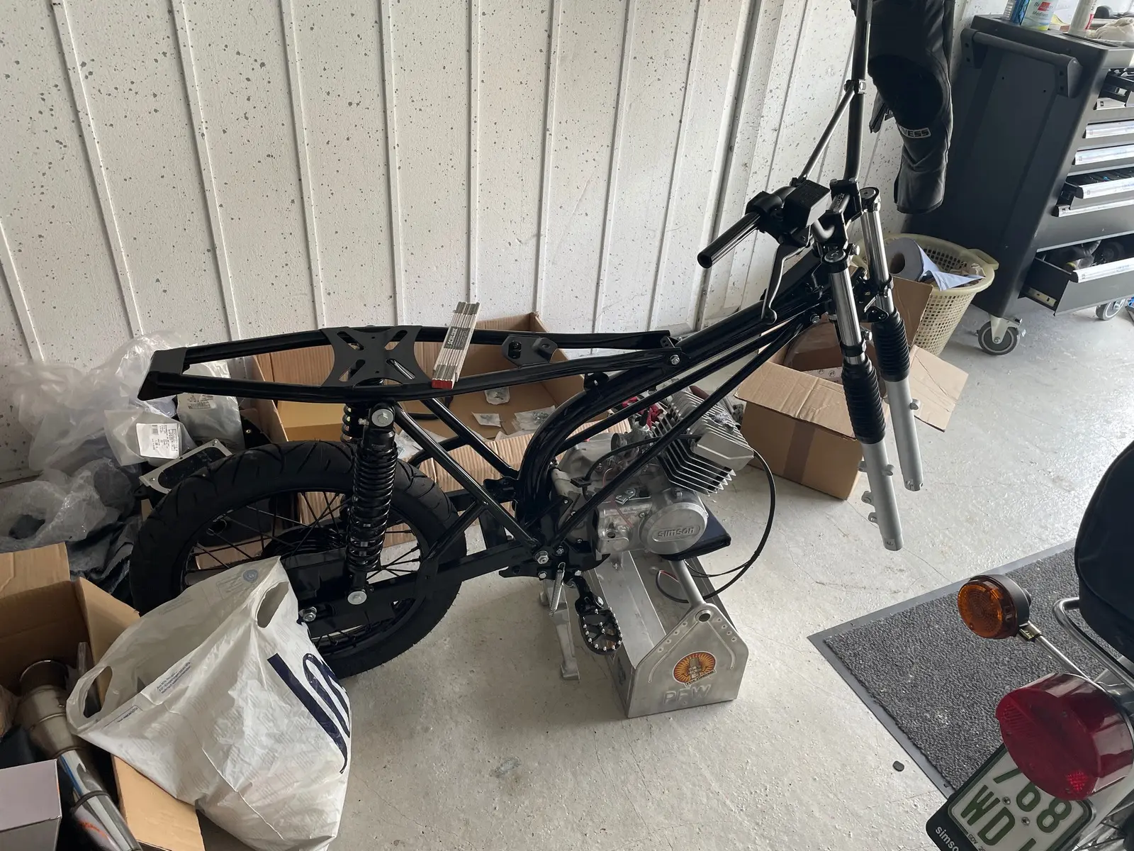

Dieses Winterprojekt wird langsam ein Ganzjahresprojekt… aber es geht stetig weiter! (Wenn auch im Schneckentempo..)
Nachdem die SWH Gabel wieder lieferbar war steht jetzt ein grobes Grundgerüst.

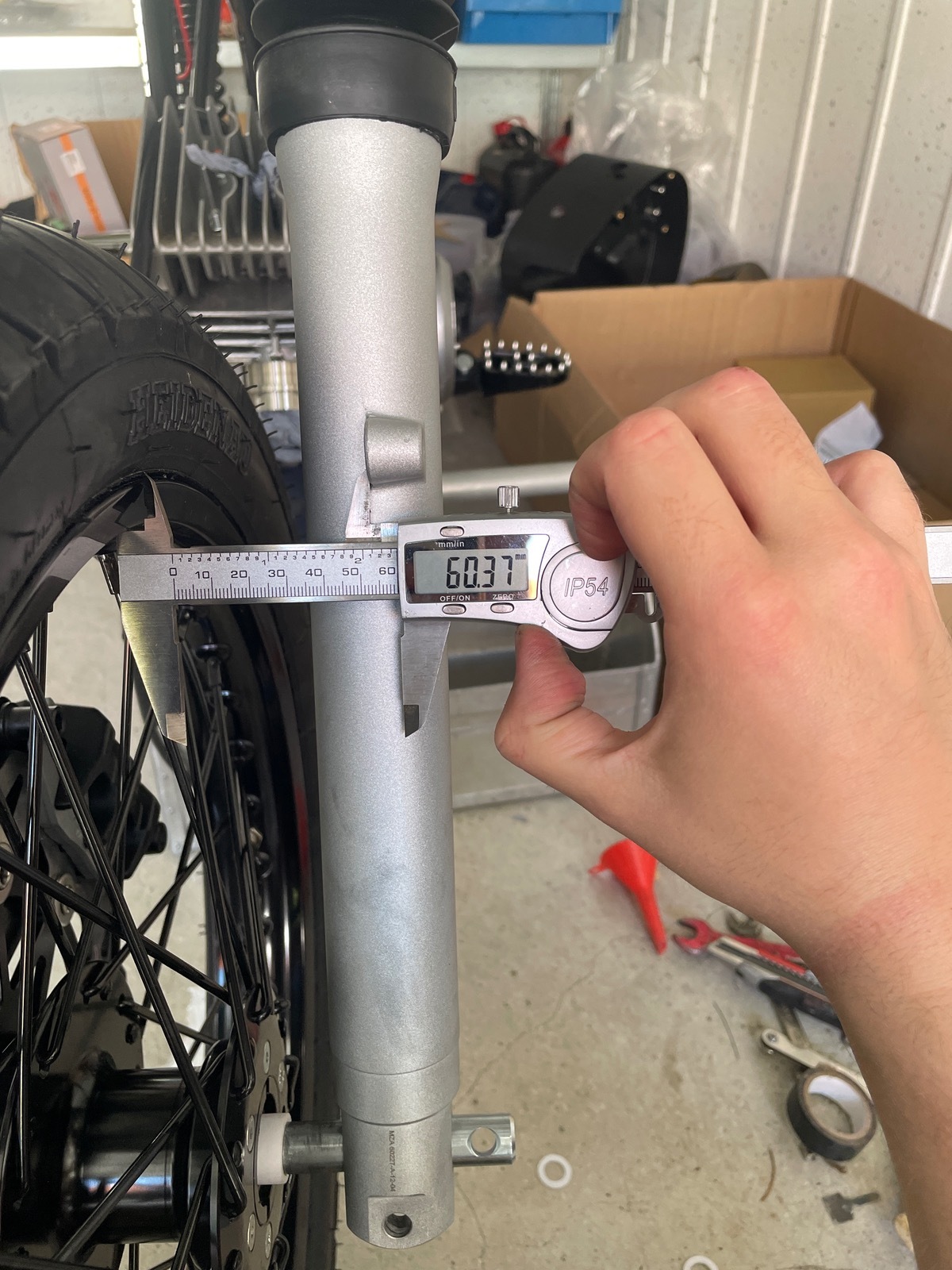

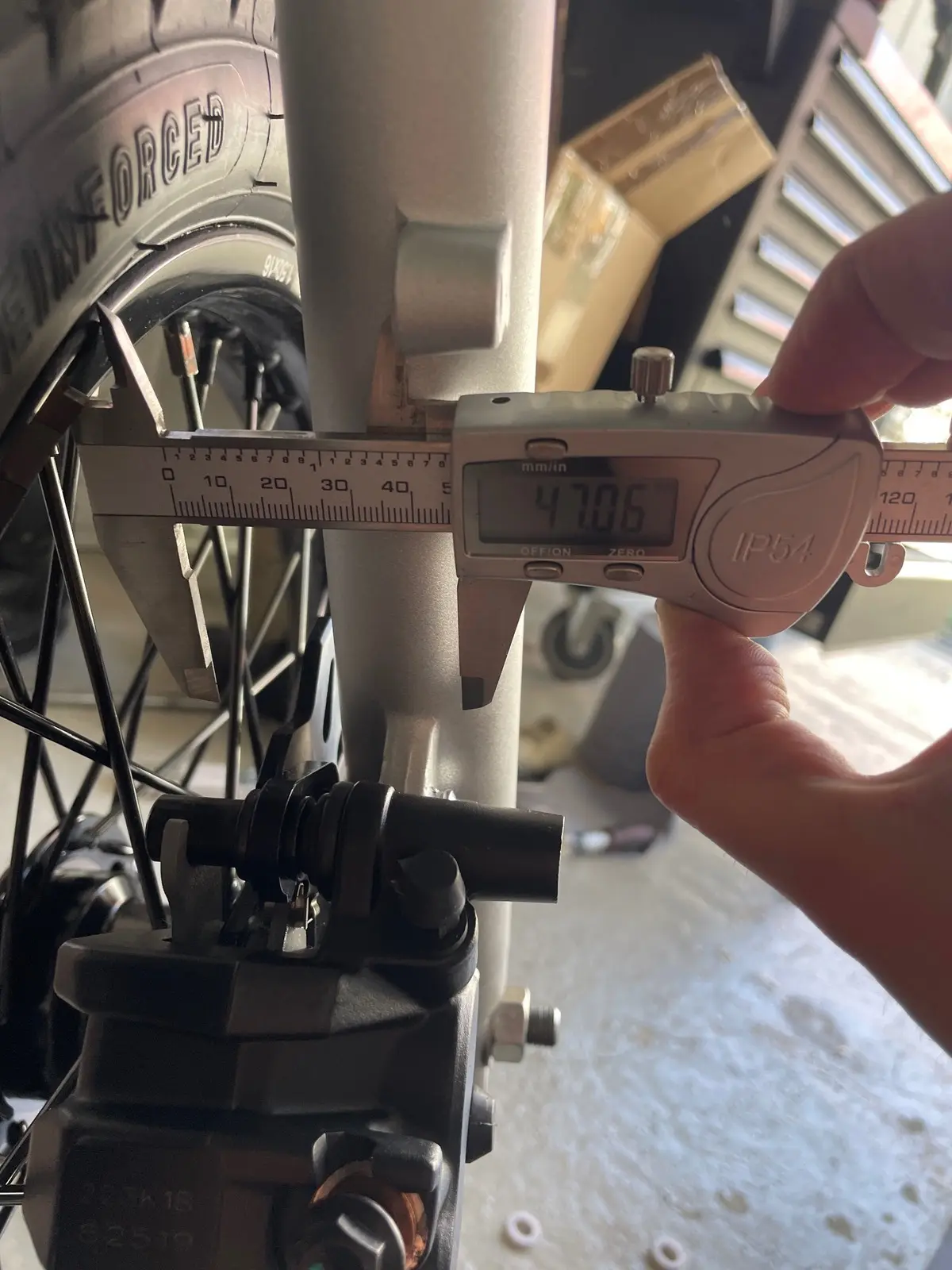

Leider war meine Felge vorne massiv aussermittig, deswegen ist die nochmal zum nachzentrieren unterwegs…
Die nächsten Schritte sind dann den Herzkasten (Mittelkasten, Batteriekasten, …?) einzusetzen und den Auspuff anzubauen. Die Löcher in den Schutzblechen sind auch zu 80% geflickt, diese können also bald gepulvert werden. Dann heißt es Elektrik…
