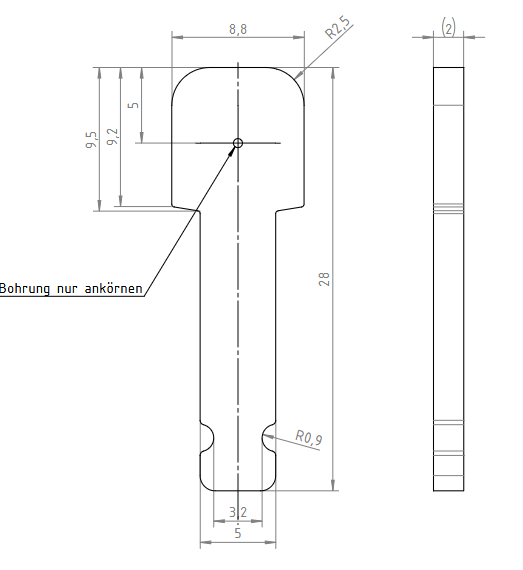

Bei MZA oder FEZ nach Rohlingen nachfragen. Wird das nichts, einen Schlüssel kaufen, den Griff entfernen und abmessen. Kleinanzeigen ist voll von Dienstleistern die Kleinserien nach Wunsch fertigen.

Nehm ein Schlüssel , mach das Metall-Stück raus , mach ne skizze und schaff es zu einer laser-Firma. Die machen dann soviele wie du willst.
Wie viele hier schon sagen. Einfach lasern lassen. Hab das vor Jahren auch mal machen lassen.
Wer soll das für 1,50€ lasern, endbearbeiten und galvanisieren?

Ich hatte malim Nachbarforum Schlüsselbartrohlinge aus Edelstahl anfertigen lassen für unsere Gruppe. glaub 100 Stück oder so. Nen anderer haf dann den Griff gedruckt mit Logo. Nur wer wars?
Wenn auch hier Mitglied, dann möge er sich outen.
Hab dann die Bartspitze, also dass, was zuerst ins Schloß kommt, mittels Bandschleifer, noch leicht konisch gemacht. -
Haha ja hier ich bin es, das sind genau die die ich dir mal hergestellt habe
Nimmst Edelstahl kannst 2 von 3 deiner Bedenken schon weglassen.
Den Körnerpunkt als kleines Loch gleich mit Lasern und fertig. Nachbearbeitung nicht nötig.
Hab damals keine 40 Cent bezahlt pro Stück. -
Stimmt, entgraten und anfasen tut es sich bekanntlich von alleine.
Ich glaub bei den besagten Rohlingen war dann auch ne kleines Loch drin, was ich dann nochmal leicht angephast hatte.
Na nu weißte ja, wen du mal fragen könntest zwecks einer Herstellung. -

Wenn ich mich recht erinner, hatten die aus Edelstahl unter 1€ gekostet und sahen vorne nicht aus wie ein Löffel.
Und aus Edelstahl wie meine hochwertigen, lasergeschnittenen, handgeschliffenen und ausserodentlich gut konstruierten sind sie auch nicht.
Da hat die Form gestimmt, Edelstahl empfinde ich in dem Fall besser, als was verzinktes und preislich müßte es in etwa gleich gewesen sein.
Weiß ich gar nicht mehr aber was halt fehlt ist der Anschliff unten an der Klinge. Wobei das per Bandschleifer fix gemacht ist.
