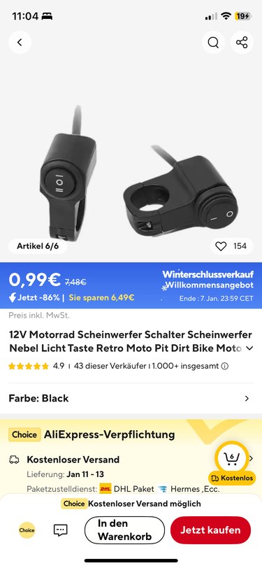

  • Hallo ich habe meinen Kombischalter ausgebaut da er schon sehr alt ist und ich ihn nicht schön finde .
    Blinker und Hupe hab ich nicht , kann ich einfach so ein schalter zb auf Aliexpress kaufen und das mit dem licht verbinden nur für Fern und Ablendlicht.
    Funktioniert das und wie muss ich das verbinden?
    ich hoffe mir kann jemand weiterhelfen

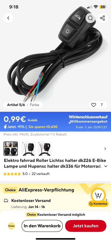

  • Ja da hast du recht.
    Hab sonst noch eins gefunden mit hupe
    Na klar mit 4 Kabel Hupe und Licht steuern am simson Moped.
    Was willst du den mit Schalter wo du offensichtlich nur das Licht einschalten kannst ?
    Abgesehen davon ist der fürn E-Roller, E- Bike und diie haben keinen 35W Scheinwerfer oder mit mehr Leistung, nur ein kleines LED Licht.

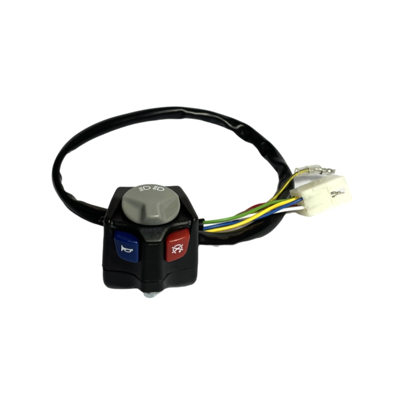

    Ich würde dir den EXC Schalter vorschlagen so wie ihn PZ und OM Tuning verkaufen und ihn dir ckich vorgeschlagen hat
