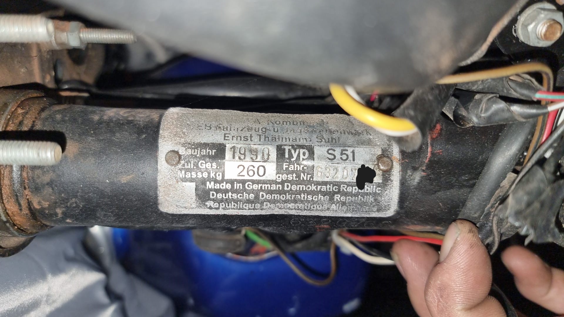

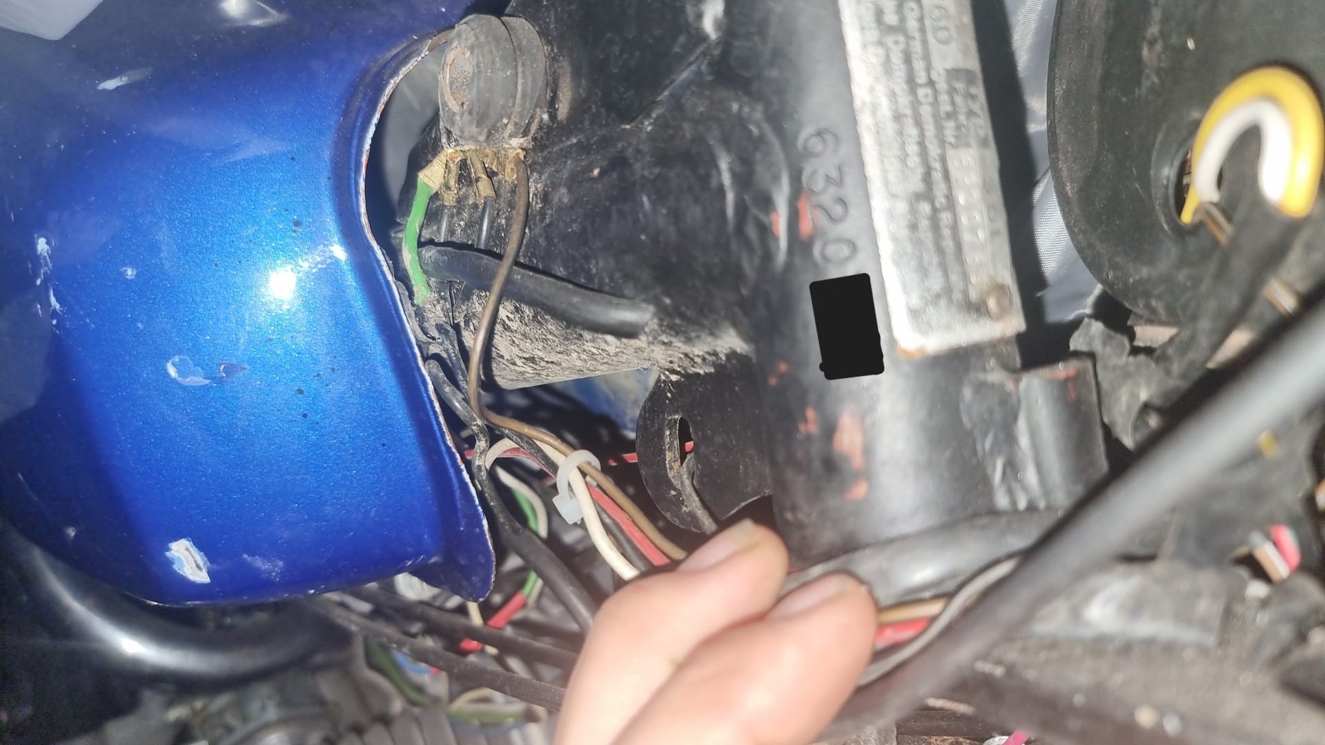

    Ich wollte für meine Simson s51 eine ABE beantragen, als ich jedoch meine Rahmennummer mit anderen verglichen habe scheint mir diese irgendwie Spanisch zu sein, also gefälscht mein ich. Ist diese nun selber reingehauen oder bin ich einfach nur zu skeptisch?
  • Typenschild is klar, sieht man an den Zahlen aber Rahmennummer hat sogar die Richtige 3 sind nur auffällig deutlich ausgebildet die Zahlen.
    Gibt es da noch ein indiez ?
  • Die Zahlen sind nicht nur zu deutlich, sondern auch von der Form her nicht ganz dem Original entsprechend. Die 3 hatte original nicht immer die Gerade.
    Hab aktuell ne komplett originale 84er B2-4 auf der Bühne, die ne runde 3 hat.
    Dass die 0 höher liegt und nach rechts gekippt ist fällt keinem auf?
    Komplettfälschung, der Drops ist gelutscht.

    Selbst offiziell wird ein FIN nicht nachgeschlagen wenn sie zb. schlecht lesbar ist, sondern die wird daneben neu eingeschlagen. und das wird in den Fahrzeugpapieren vermerkt.
