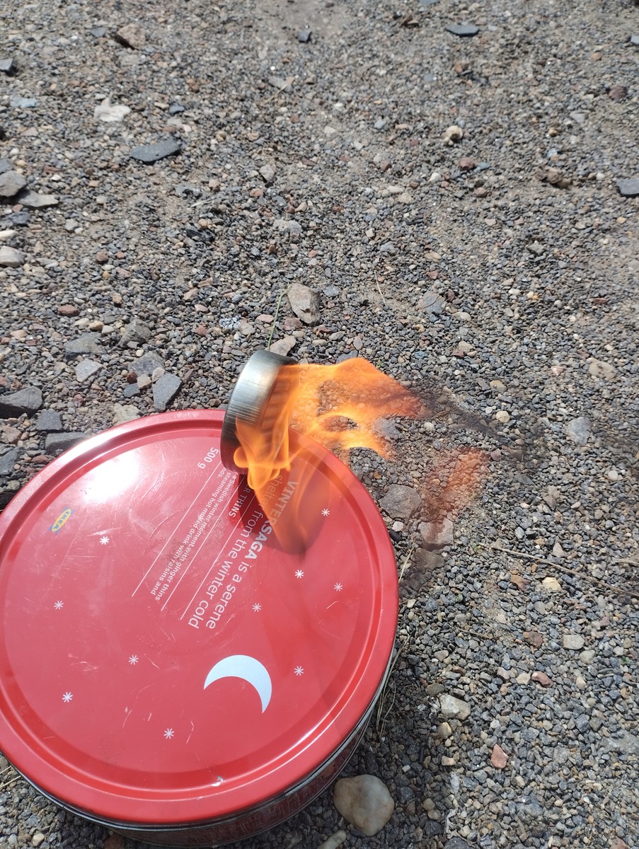

Hatte ihn heute draußen und habe es tatsächlich zuvor übertrieben. Die Soße kam direkt über den Motor gelaufen. Hatte es dann in Benzin eingelegt und abwechselnd mit Bremsenreiniger, Benzin und Druckluft gereinigt. Weil ich Bock hatte und das Ding eh total voll Benzin war habe ich es noch angezündet. Jedenfalls danach nicht wieder frisch geölt und einfach so eingebaut. Wie erwähnt wird er ja eh vom zurück gedrückten Gemisch genug benetzt. Sprang auch beim ersten Tritt an und fährt sich wieder spritzig.
Jugend (hust) forscht:
Ist in den original DDR-Filtern nicht einfach nur silbern lackierte Kokusfaser drin? Ich meine nur, wegen dem Ausbrennen.
Warum sollten denn die Kokussfasern silber lackiert sein?
Das war kein originaler alter. Bin davon ausgegangen dass er innen aus einem Topfkratzergeflecht besteht. Hat auch nicht den Anschein gemacht, dass innen irgendwas kogelt oder verbrennt. So kurz wie das gebrannt hat, war es sicherlich nur das alte Gemisch vom reinigen.
