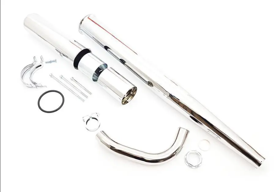

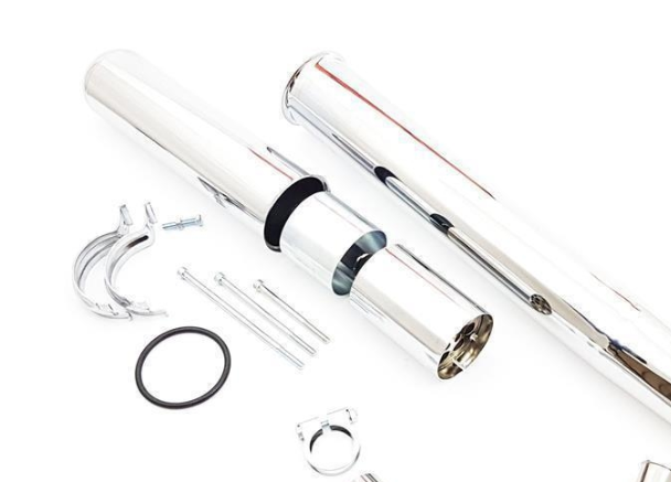

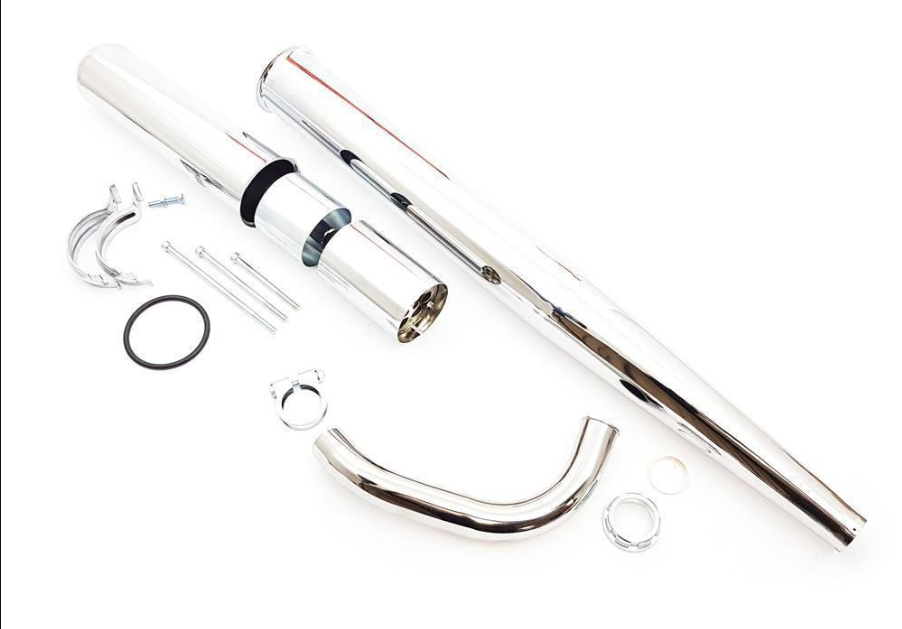

okay aber was ist der unterschied bei den zt resos zu dem zt aoa3 zumindest sehen sie von außen baugleich aus
Soweit ich weiß, unterscheiden sich die Auspuffe nur durch einen unterschiedlichen Gegenkonus. Reso geschlossen, AOA gelochtes Prallblech.
naja der gegenkonus sieht zumindest für mich gleich aus
Auf der Seite von ZT sieht man die unterschiedlichen Konuse recht deutlich.
Hier steht mab den Unterschied deutlich
Gegenkonus Reso 110mm für ZT Auspuffanlage 2019Gegenkonus Reso 110mm- Gegenkonuselement - Länge: 110mm - zur Verwendung in unserem ZT Reso 2109 bzw ZT-Reso 2019Dwww.akf-shop.deGegenkonuselement AOA 3 GEN2 2020Gegenkonuselement AOA 3 GEN2 2020Dieser verschiebbare Gegenkonus wird serienmäßig in unsere ZT AOA3 2020 Auspuffanlage verbaut.Für ein breiteres Leistungsband…www.akf-shop.de -
achso die platte fällt dann einfach nur weg wenn ich das so sehe
Beim AOA3 ist der Gegenkonus gelocht und es ist noch das Prallblech hinter dem GK, der Reso Gegenkonus ist nicht gelocht und braucht folglich auch kein Prallblech!
also könnte man den gegenkonus austauschen und aus dem aoa 3 einen Reso machen
Richtig!
