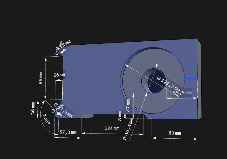

Leider habe ich grade nur ein Motor gehäuse aktuell hier und das wird auch sehr bald wiederzusammen gebaut. Also dachte ich mir Frage ich mal euch ob ihr Zeichnung oder ähnliches habt wo Jeglichen Maße des M500 drauf sind und am Besten auch mit so Quatsch wie Neigungswinkeln etc. so das ich möglichst ein gleiches Ergebnis bekomme. (da die Idee in den letzten 20min. gekommen ist habe ich mich noch nicht informiert ob es sowas schon öffentlich gibt oder die Programme für CNC Maschinen. falls nicht und in dem Falle wenn ich das Wirklich durch ziehe habe ich auch vor das Öffentlich zu stellen das jeder mit einer CNC Fräse das nacharbeiten könnte. Ich sehe es nicht ein das wir alle Immer mehr geld für gute Teile dalassen nur weil es Für die "Simson" Mopeds entwickelt wurde.)
Freue mich über jede Hilfe und vielen dank im Vorraus.
Für interessenten: ich werde das Programm mit Shaper3D zeichnen
M500 Gehäuse Maße
Das Problem ist weniger das Abzeichnen der Geometrie, das ist machbar wenn auch aufwendig. Das Hauptproblem sind die einzuhaltenden Toleranzen, welche auf einer Zeichnung vermerkt sein müssen. Da steckt dann richtig was dahinter, insbesondere was Form und Lagetoleranzen sowie die Fertigungsschritte angeht. Lagergasse für die Wellen z.B. müssen vormontiert gemeinsam gebohrt werden.

Je nach gewählter Bearbeitungsstrategie ist es nicht zwingend erforderlich, beide Gehäusehälften im montierten Zustand zu bearbeiten. Moderne Maschinen bieten die nötige Präzision und ermöglichen den Einsatz von Messtastern, was eine hohe Genauigkeit gewährleistet.
Allerdings ist es unrealistisch, ohne entsprechende Erfahrung und Vorbereitung ein funktionales Billet-Gehäuse eigenständig zu entwickeln. Aus meiner Sicht stellt ein ZTX-Gehäuse die kostengünstigste und praktikabelste Lösung dar. Zudem besteht bei der Zerspanung stets das Risiko eines Werkzeugbruchs – in einem solchen Fall können die betroffenen Bauteile unter Umständen nicht mehr verwendet werden, was je nach Fortschritt der Fertigung sehr ärgerlich sein kann.

ja Damit habe ich auch gerechnet das Sie nicht sofort perfekt sein werden. Test Objekte werden nötig sein aber das ist es mir wert
Natürlich wird es Rückschläge geben und nicht billig für mich. Jedoch besteht bei mir das Interesse und ich möchte nicht 1 Gehäuse sondern die Produktion dazu lernen. Wenn das Funktioniet kann ich am Ende Vllt viele Teile Sonder anfertigen lassen ohne immer alles Zu Kaufen zu müssen.

Wenn du jetzt noch keine Ausbildung in Richtung Metall hast und Kennwerte wie Schnittwerte/Vorschub/Werkzeugauswahl usw. nicht kennst/verstehst dauerts locker 2 jahre und viele 10.000€
Selbst die Gehäuse von PZ/JW/RW (CNC) sind unter dem Preis den sie haben müssten um sich zu rechnen inkl. wirtschaftlichen Gewinn ( wenn man es wie in der richtigen Lohnfertigung/Industrie verrechnen würde )Ach und an diese Alu Legierungen in den entsprechenden Maßen und der Toleranzklasse des Rohteils (im Bezug auf Ebenheit/Winkligkeit) kommt man als privater mit niedriger Abnahmemenge ohne richtige Beziehungen relativ schwierig und wenn doch dann deutlich teurer als jemand der mit Zulieferern vernetzt ist.

Warum muss es unbedingt ein Gehäuse aus dem Vollen gefräst sein? Früher haben auch aufgeschweißte Gehäuse funktioniert. Und die sind immer noch am billigsten herzustellen, wenn man es privat macht und nicht verkaufen will.
Dabei brauchst du dann auch nicht die perfekte CNC-Maschine, sondern eine konventionelle Fräse tut es genauso. Der Rüstaufwand ist ähnlich, sodass du dir da genau so Gedanken machen musst.
Falls du wirklich ein Billet-Gehäuse selbst herstellen willst beschäftige dich mit den folgenden Dingen:
- bzgl. Konstruktion:
- Form- & Lagetoleranzen
- Thermische Verformung (Pi x Daumen reicht hier, da kein Hochpräzisionsprodukt, kann man notfalls auch weglassen wenn nicht komplett sinnfrei konstruiert wurde)
- Materialauswahl
- FEM-Simulation, da händische Berechnung wahrscheinlich zu aufwändig
- bzgl. Fertigung (fließt dann eh in die Konstruktion ein):
- Herstellbarkeit von Frästeilen
- CAM-Programmierung (Frässtrategien, Schnittwerte, ...)
Ich will dir damit das Vorhaben nicht absprechen. Jedoch solltest du dir des Aufwandes bewusst sein. Ich kenne jemanden der so etwas auch gerade probiert, und weiß der sitzt da seit einer geraumen Zeit (> 1 Jahr) bereits dran.
