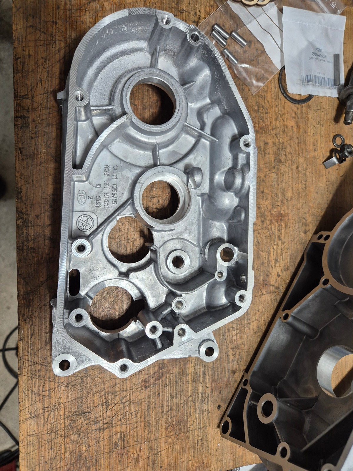

heute wurde mir aus der Umgebung ein Motor vorbei gebracht, weil sich der erste Gang nicht mehr einlegen lässt und der Besitzer nach eigener Fehlersuche nicht weiterkam.
Soweit so gut. Ich wollte dann trotzdem mal den ganzen Motor durchschauen und prüfen ob sich alles frei Dreht usw. , weil mir gesagt wurde, dass der Motor in Ungarn überholt wurde.

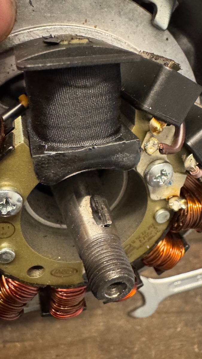

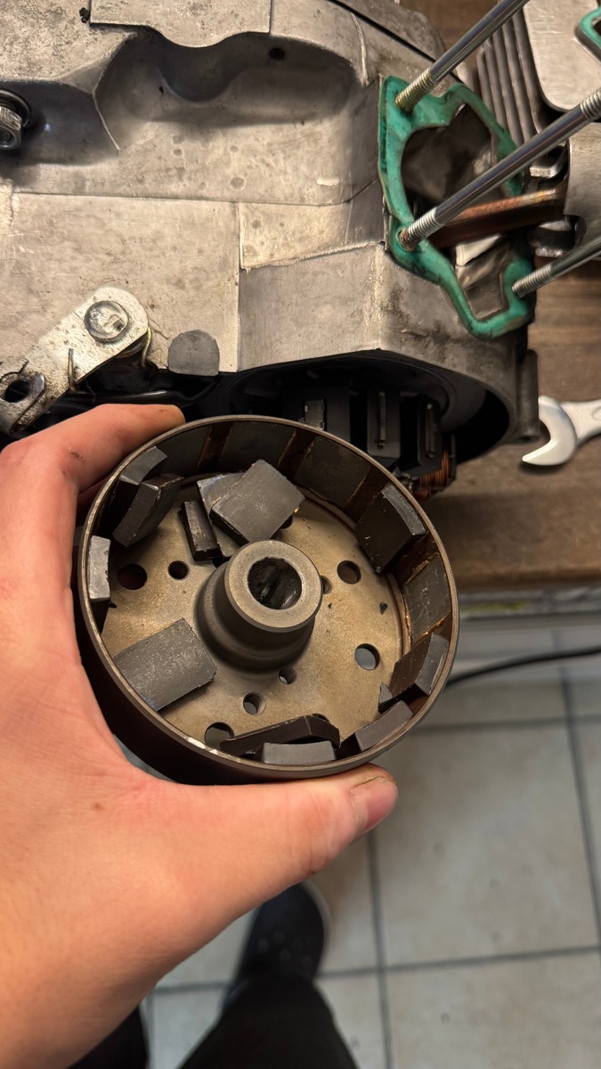

Als ich dann am Polrad drehen wollte, ging nichts. Nach ca. 20° Drehbewegung klemmts.
Beim abziehen vom Polrad hat mans schon gehört, fast alle Magneten haben sich gelöst.
Hatte jemand schonmal einen solchen fall?
Der Halbmond ist ebenfalls viel zu dünn (schlecht zu erkennen auf dem Bild) und wurde eingeklebt(?)
