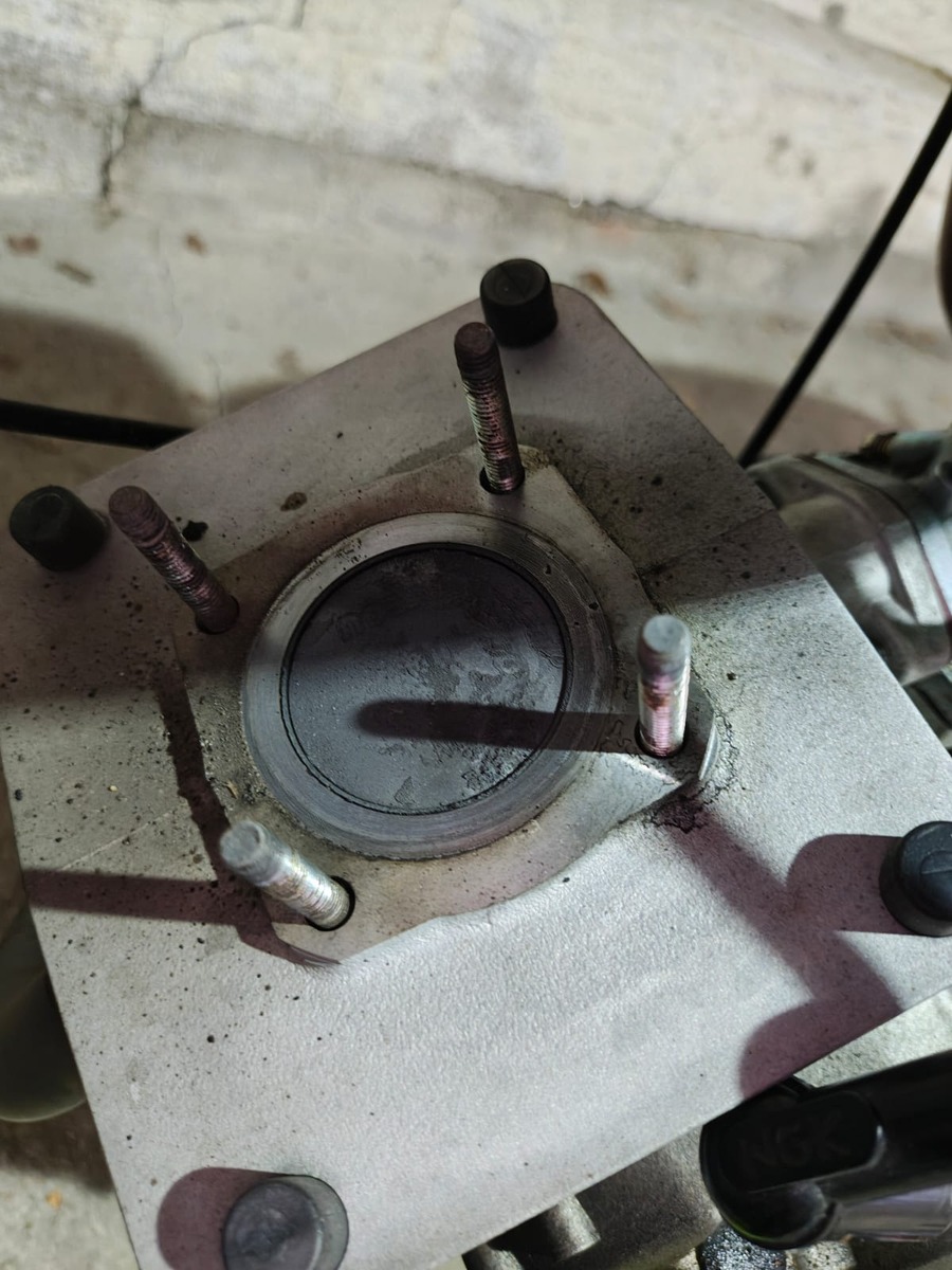

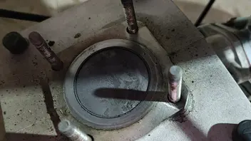

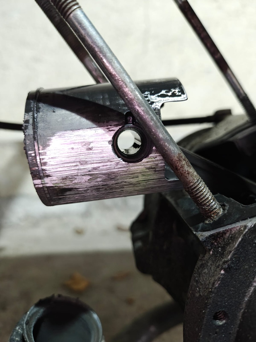

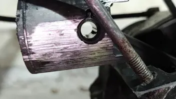

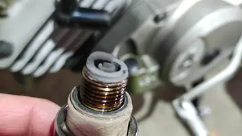

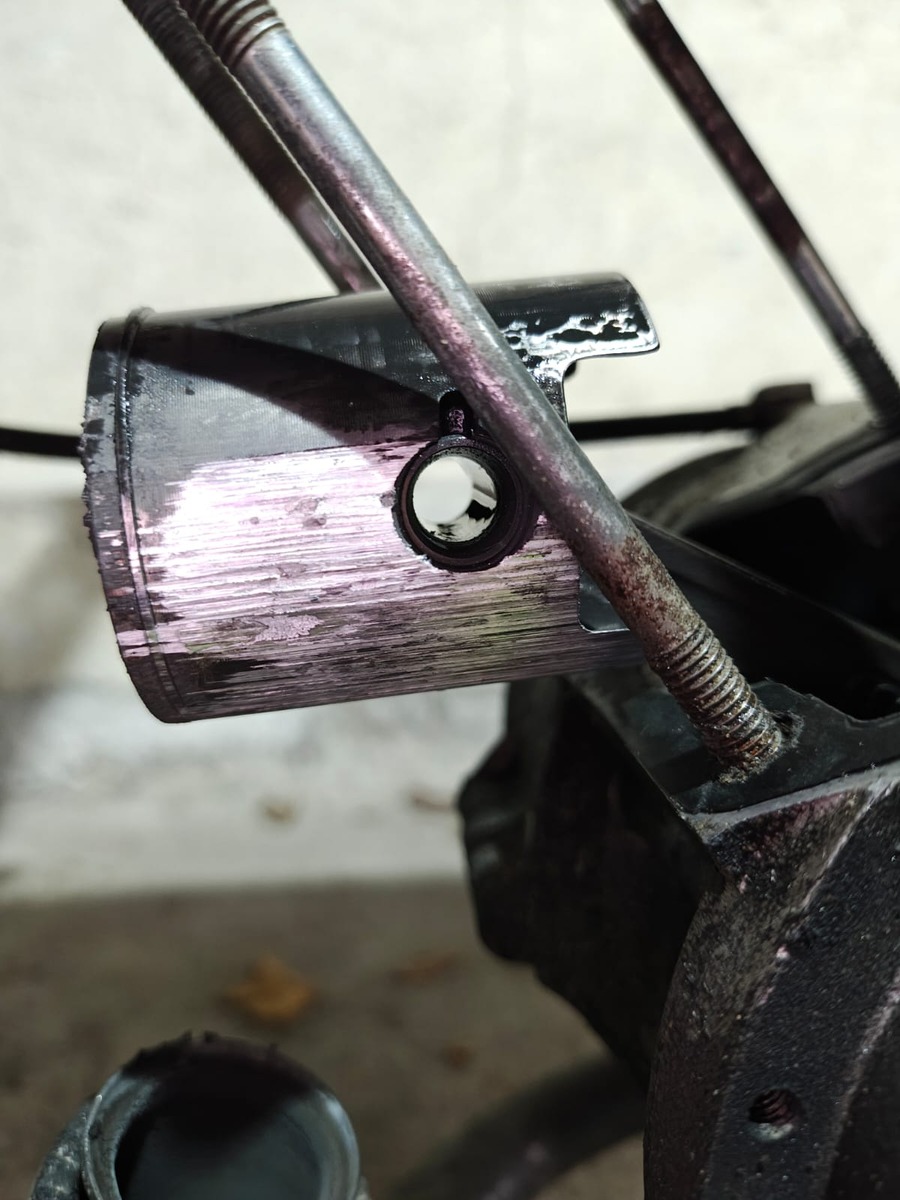

  • Rund 4 Wochen später, macht sich etwas Verzweiflung breit, denn, heute bin ich liegengeblieben, mit einem mächtigen Kolbenklemmer, wenn diese Bezeichnung korrekt ist. Letzter Stand war eine 32 LLD, eine 100 HD und die Nadel ganz oben (mager) eingestellt. Bitte beachten, bin mir gerade nicht zu 100% sicher. Genau sagen kann ich es, wenn auseinander gebaut.
    Allerdings, diesesmal war auch SuperPlus im Tank. Kann dass das Problem sein? Die Bilder sehen nicht so toll aus, wie ich finde. Die Kerze ist eher voller Ruß und auch der Kolbenboden ist mit Ruß voll. Nicht unmöglich viel, aber schon vorhanden. Was würdet Ihr per Ferndiagnose sagen?
    VG Tom
  • Was für ein Mischöl wurde verwendet ?
    Das sieht alles ziemlich verkrustet aus irgendwie im Ringbereich.
  • Des Rätsels Lösung ist leider einem Missverständnis zwischen mir und meinem Sohn geschuldet. :(
    Die Simme wurde leider ohne Öl betankt. Jetzt werde ich mal schauen ob der Rest vom Motor was abgekommen hat. Ansonsten muss eben ein neuer Zylinder drauf. Selbst schuld, aber kann passieren.
