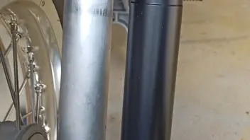

Kurze Zwischenfrage, passt das mit den Schutzblechhaltern wenn man die SR Gabel in eine S51 verbaut, also mit 16 Zoll Rad und entsprechend Schutzblech?
Links: DDR S51; Rechts: SWH SR50. Identisch.
