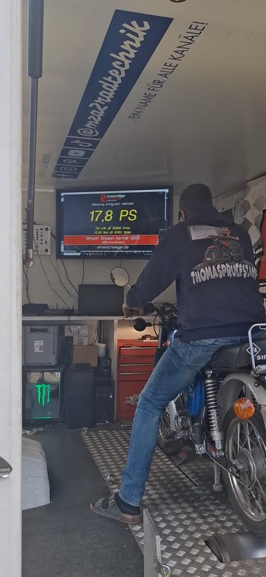

Fat Lady 4.0 kann ich wärmstens empfehlen.
Fährt unten raus vernünftig und geht oben raus ordentlich.
Mit 20er Mikuni:
17.8 PS und 13,5 NM am Motor

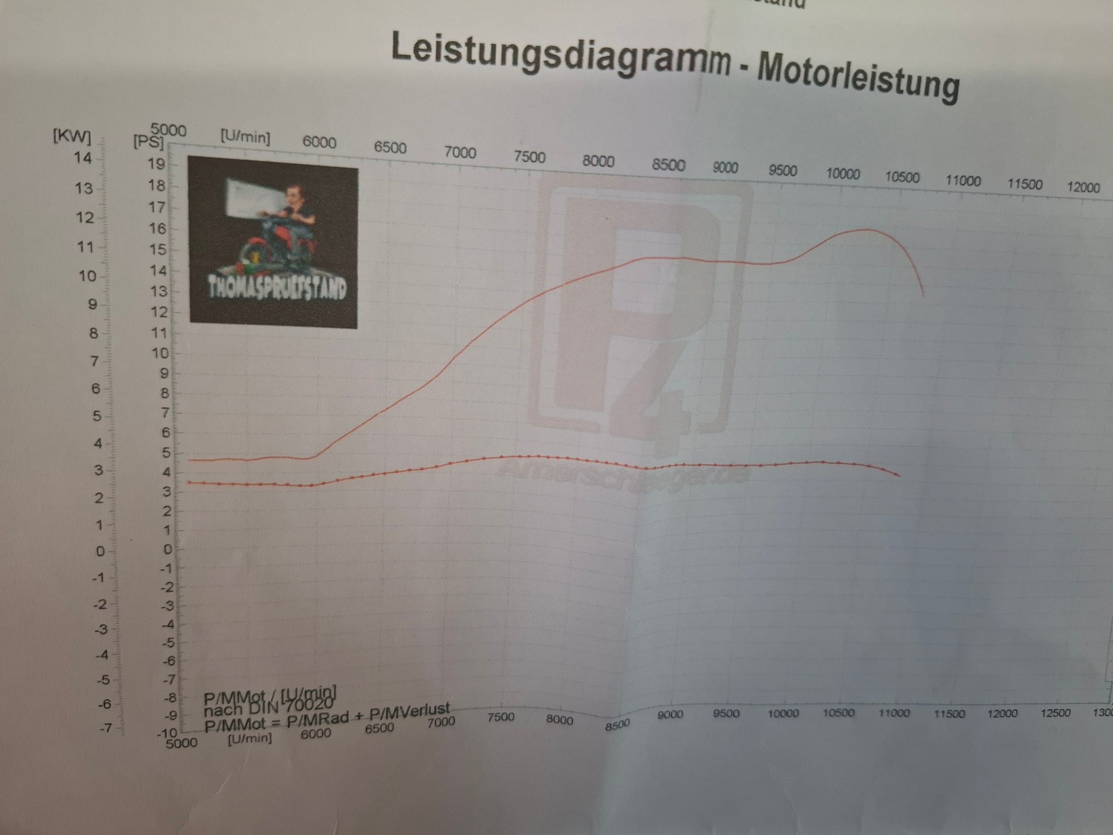

Bei Bedarf,kann ich das Diagramm reinstellen.
Es ist die 2024er Version.
Mfg.
Bitte Diagramme
Bitte Diagramme
Wirklich gut. Frühes Drehoment und wird einfach nicht müde.
Mit dem Plateau ists aber kein schönes fahren bei leichter Steigung oder Gegenwind. Jeffrey schreibt ja selbst das bei solchen Auspuffen der VM24 dran solllte, das würde die Sache bestimmt noch abrunden.
1 Zahn kürzer und freuen, dass es bis 11k ausdreht. ![]()
Dieses Plateau kommt nur deshalb als Plateau rüber, da es Jeffrey gelungen ist, das maximale Drehmoment soooo früh zu holen.
Bei vergleichbaren Zylindern, ist unter 8k viel weniger los und die haben dann folgerichtig eine schnurgerade Leistungskurve.
Ich würde vermuten es drosselt ein Zqs.
