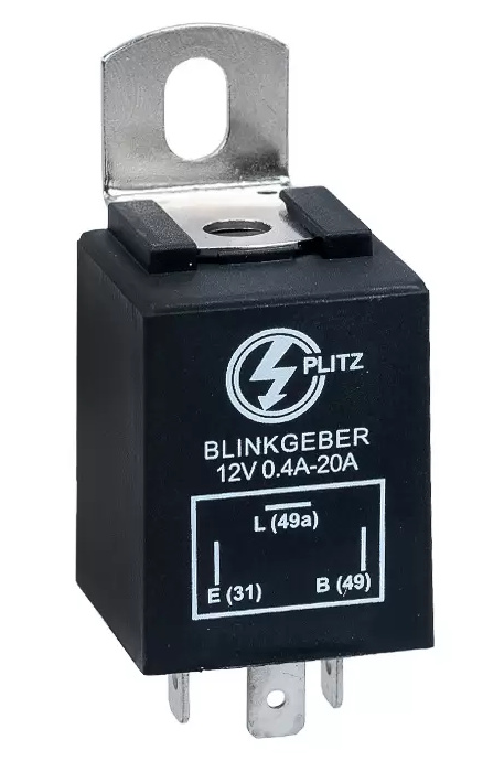

Ich habe da noch ein Problem, welches vielleicht damit zusammen hängt: Die Mini-LED Blinker blinken lastabhängig! Soll ich dazu einen neuen Beitrag eröffnen?
Die benötigen in der Regel ein speziellen Blinkgeber, quasi ein Last unabhängigen zb. diesen https://www.akf-shop.de/Spezial-Blinkg…SPZpjK7NbjaH3rM
oder was ist die frage?
vielen Dank für Deinen Hinweis!
In der Beschreibung steht, daß dieser Blinkgeber ausschließlich für LED-Beleuchtung zu verwenden ist.
Nun habe ich aber eine Glühlampe in der Blinkerkontrolle.
Lässt sich dieser Blinkgeber damit trotzdem problemlos verwenden?
Mirko
Die Funktioniert nicht mit LED Blinker, wenn die angeschlossen ist, hast du Warnblinker wenn rechts oder links blinkst.
Wenn die weiterhin genutzt werden soll muss da eine Schaltung mit Dioden gemacht werden oder benötigst für rechts und links jeweils eine separate Kontrolllampe.
Ich habe 2 Sperrdioden dazwischen gebaut, separate Kontrolleuchten benötige ich nicht. eine reicht - es funktioniert...
...aber eben nur wenn der Motor aus ist oder ich mit Last fahre.
Beispielsweise an der Ampel im Leerlauf oder beim Schalten blinken die Blinker zu schnell und mit unkontrolliertem Takt.
Mirko
Vape Zündung da war doch was
glaube bei so ein Problem sollte man es mit 5kohm Kerzenstecker probieren.
Was hast du für ein Blinkgeber, hast da mal link ?
Das es ein Kerzensteckerproblem sein könnte, habe ich weiter oben schon mal vermutet.
Der Blinkgeber ist ein "Plitz".
Schmeiß den Blitz Blinkgeber in die Tonne, um die mache ich bogen weil ich schon so gute Erfahrungen damit gemacht habe (Achtung Ironie)
Der ist ach nicht wirklich für LED Blinker geeignet. Da steht 4,8W - 240W ![]()
Guten Abend ckich, ![]()
ich verstehe was Du meinst.
Aber die Stromaufnahme ist doch im Bereich von 4,8W-240W.
2 Blinker mit jeweils 1,8W + 2W die Kontrolleuchte = 5,6W, tatsächlich müßte er doch funktionieren.
