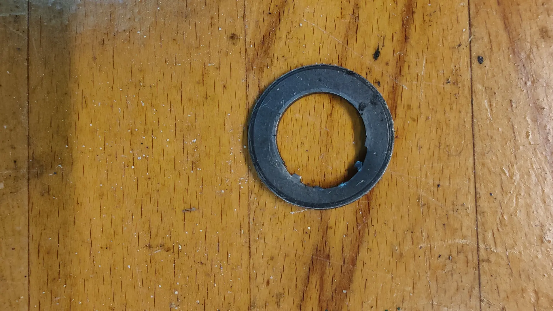

  • Ich wollte mal kurz Rückmeldung geben. Die Kupplung ist runter ! Habe ich mit einem Zweipunktabzieher gemacht. Und grosser Kraftanstrengung....
    Mann schaue sich die Scheibe an. Wer sowas montiert.......Deshalb war auch die Mutter so festgerammelt!
    Danke für eure Tips und Hilfestellung!
