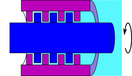

    Es ergibt sich kein Vorteil, sondern nur Nachteile. Gib der Scheibe den Namen *Labyrinthscheibe* und die Funktion sollte geklärt sein.
  • Die Labyrinthdichtung ist eine berührungsfreie Wellendichtung. Die Dichtwirkung beruht auf der Verlängerung des Dichtweges durch die wechselweise Anordnung von Ringen auf der Welle und dem feststehenden Gehäuseteil.
    Ganz einfach und bedarf keiner weiteren Erläuterung.
  • Das sich ergebende Labyrinth der Scheibe, reduziert die Druckspitzen, welche auf den Wellendichring wirken. Damit wird die dynamische Kraft verkleinert, welche auf den Ring wirkt und ihn aus dem Gehäuse treiben kann. Weiterhin wird das wirksame Volumen hinter dem Lager verkleinert, wo das Öl ohnehin nicht benötigt wird. Zugleich wird das dynamische Kurbelpumpenvolumen verkleinert, was zur Wirkungsgraderhöhung der Pumpe selbst führt. Damit ist auch erklärt, weshalb auf der linken Seite keine derartige Scheibe notwendig wird.
