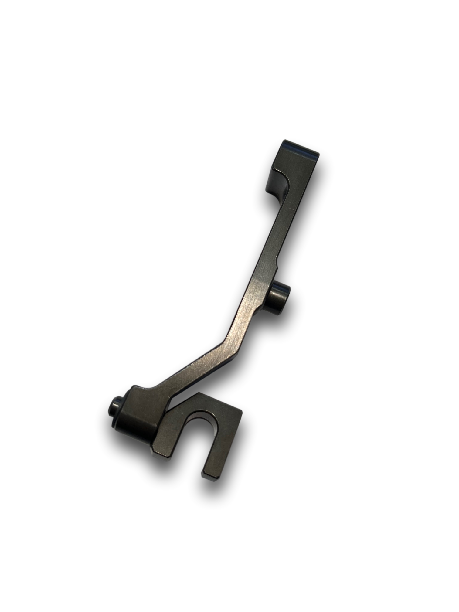

  • Grüße, letzte Woche habe ich mir ein komplett neues ZT Tuning 5 Gang (mittlerer erster Gang) in meinen Motor eingebaut, da bei dem alten 5 Gang von Mza nach ein paar Monaten der zweite Gang Zahnverlust hatte. Nun ist das Problem es schaltet perfekt bis in den 5. und auch Problem los in den ersten jedoch wenn man aus dem neutral den ersten einlegen will, springt er entweder beim Anfahren raus oder ist nicht richtig eingelegt. Die Einstellschraube unter dem Vergaser habe ich schon nach rechts bis Anschlag gedreht ohne Veränderung. Mit dem MZA Sport 5 Gang ging vorher alles einwandfrei. Nun wäre meine Vermutung, dass der Schalthaken, der von der Hohlschaltwelle in die Schaltwalze greift, zu kurz ist (ich musste ihn damals etwas abfeilen, da sonst der Schalthebel oben hängen blieb).
  • Wahrscheinlich zuviel Spiel in der Mechanik. Die Schaltwalze sollte fast 0 Axialspiel haben und der Zapfen am Schwenkhebel in der Schaltwalze darf auch nicht zuviel Luft haben. Bei den meisten 5 Gang Schaltwalzen ist eben die Nut zu breit, weshalb man gefräste Schwenkhebel zusätzlich verkauft statt einfach mal die Nut schmaler zu machen.

    Die Schaltwalze wurde ordentlich ausgeglichen. Schwenkhebel ist schon ein CNC gefräster drin

    auch wenn CNC und High End dran steht, gibt genug müll auf dem Markt. Unser Schwenkhebel gibt dir 1 ganze Umdrehung mehr Einstellbereich im Urzeigersinn ;)

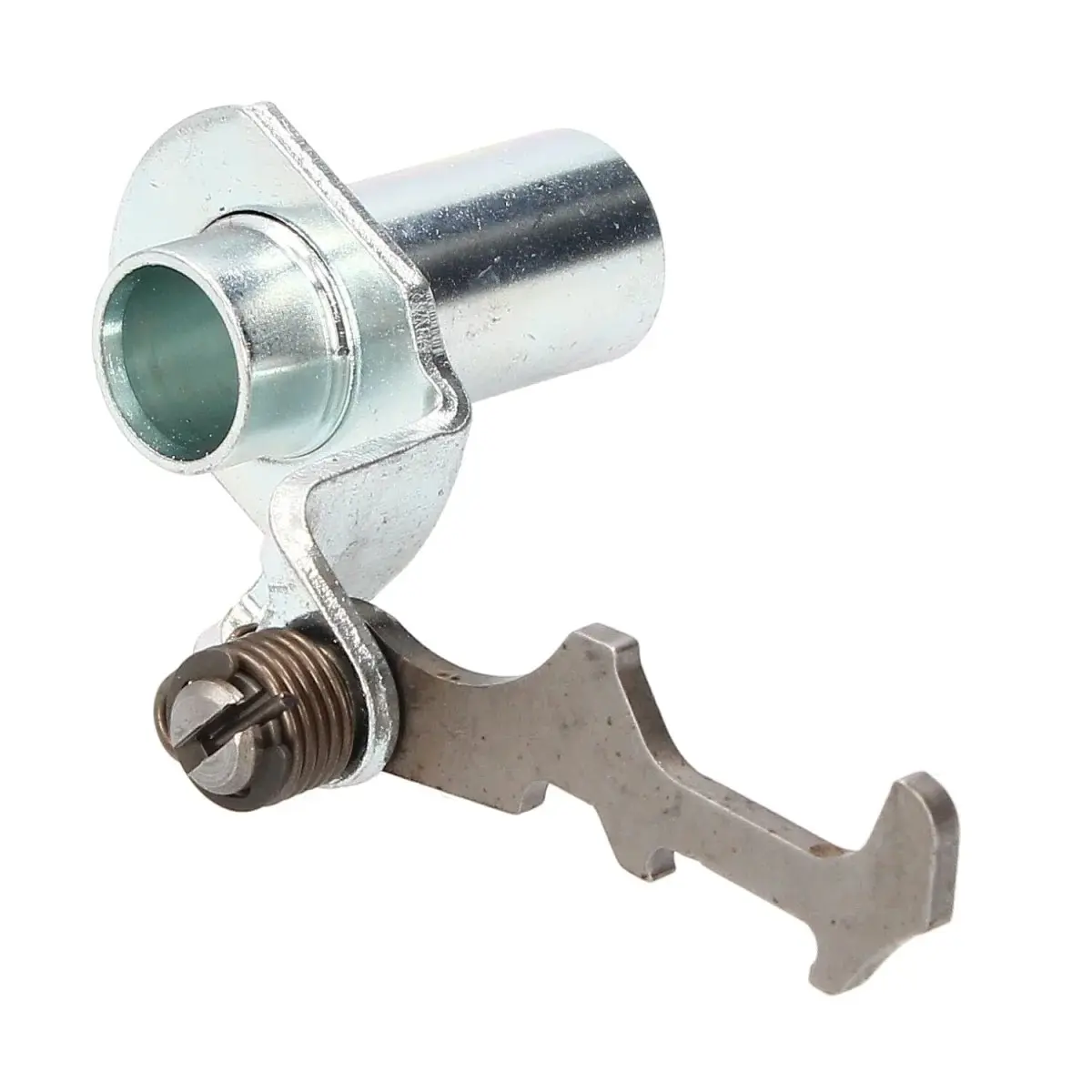

  • Also ich hab jetzt alles nochmal auseinander gebaut und hab alles nochmal überprüft. Die Schaltwalze hat, absolut kein Axiales spiel. Die gesamte Schaltklaue inklusive Schalthaken habe ich auch getauscht. Was mir aufgefallen ist, wenn ich den ersten einlege, rastet die Nut vom 1. an der Schaltwalze nicht am Rasthebel ein, deshalb springt wahrscheinlich auch immer der erste raus. Wenn ich den Rasthebel weglasse und den ersten einlegen will, geht er ohne Probleme rein und rastet auch sauber ein. Das Problem ist so wie ich das sehe, dass die letzte Zacke vom Schalthaken an dem Bolzen hängen bleibt, der durch den Rasthebel geht. Nun war meine Idee einfach oben davon mit der Pfeile oder dem Fräser etwas Material wegzunehmen.
    Um die Stelle geht es 5 Gang Getriebe Optimieren, Tipps und Tricks oder
    Wie da steht 1,5mm, die sind mit einer Pfeile Ruck Zuck weg.

    An der Stelle verweise ich nochmal auf Tommy seinen Schwenkhebel, dieser gibt eine ganze Umdrehung mehr Einstellbereich im Uhrzeigersinn her.
