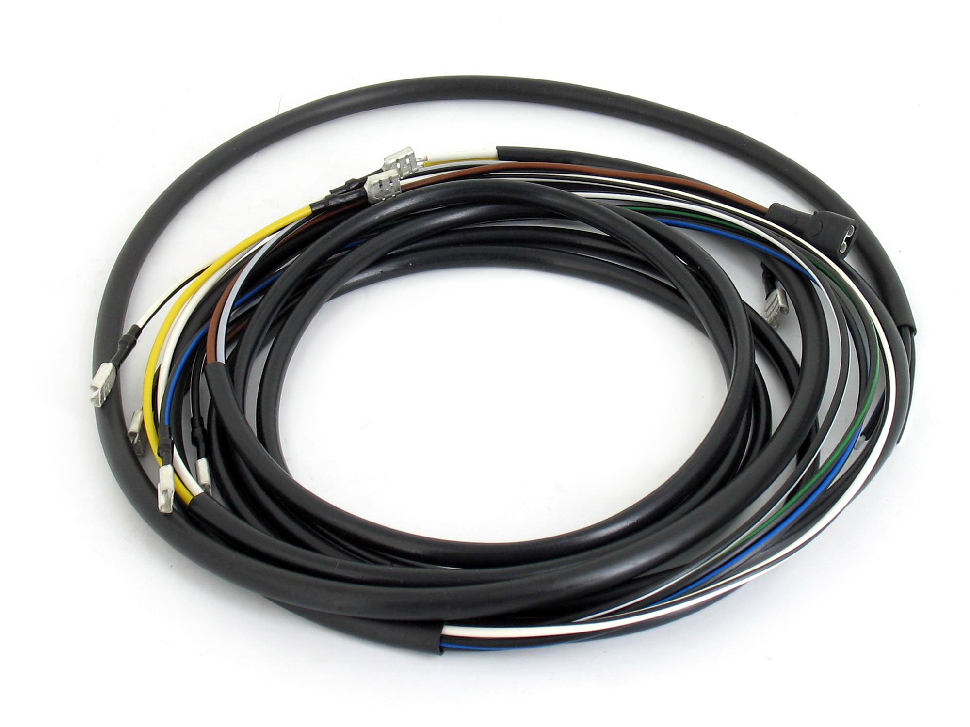

    ich benötige etwas hilfe eim finden des richtigen Kabelbaums, ich habe im Ursprung eine S50B mit S51 Motor.
    Da ich meine gesamte Elektrik vom Zündschloss bis zum Lenker und Scheinwerfer neu mache habe ich mich da ein paar mal verkauft mit dem S51 Kabelbaum für die Schalterkombination.
    Ich suche also ein Kabelbaum für die klassischen Blinker und Lichtschalter, mit den Kabeln für den Scbeinwerfer, bisher fehlte da auch immer das graue Kabel für das Standlicht und das braune kurze Kabel zur Masse, das ist bisher auch immer so lang wie die anderen Kabel und auch im Schutzrohr.
    Wieso mir immer das graue Kabel zum Standlich fehlt kann ich nicht sagen.
    Deshalb jetzt einmal richtig einen komplett vorkonfektionierten Kabelstang für beide Schalter, Scheinwerfer und Blinker, bisher ist der Enduro Kabelbaum auch immer zu kurz, erklärt sich mir auch nicht.
    Im Ursprung war es auch mal eine 6V Anlage, wurde aber alles auf 12V umgerüstet, ich hoffe ihr habt ein paar Ideen und Vorschläge.

    Warscheinlich nicht da es keine S50 mit einen Enduro Lenker gab. Da wirst du wohl nicht drumherum kommen die zwei Kabelstränge links und rechts für die Schalter der Lenkerarmaturen zu verlängern bzw. selber anzufertigen.
    Überall steht für Schalterkombination, ich brauche aber für Blinklichtschalter und Abblendlichtschalter.
    Steht aber doch nichts vom Schalterkombinatio bei diesen S50 Kabelbau, dieser ist für Auf/Abblendschalter links und Blinkschalter rechts am Lenker.
    Eine S50 hat orginal keinen Kombischalter wie S51.
    Leider keine Infos weiter zum Kabelbaum.
    https://www.akf-shop.de/Kabelbaum-30cm…51-S70/10038969
    Steht doch da, für Schalterkombination, also für den S51 Kombischalter.

  • Der S51 Kabelbaum geht doch glaube auch bei der S50. Es sind ja 3 Kabelstränge zur Schalterkombination. Davon verwendest du 2 für links, einen für rechts. Das ganze dann als lange Ausführung, von KWO auch mit den sonst oft fehlenden Leitungen zu Standlicht, Masse oder Hupe.
    So wie ich das im Kopf habe, sind die drei Kabelstränge nicht so von den Kabeln her in den einzelne Kabelsträngen, das die einfach so aufteilen kannst.
    Da müssten die Kabelstränge anders zusammen gestellt werden, Ob das geht von den Querschnitte der drei Isolierschläuche her ????
