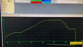

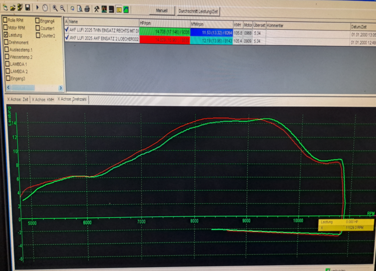

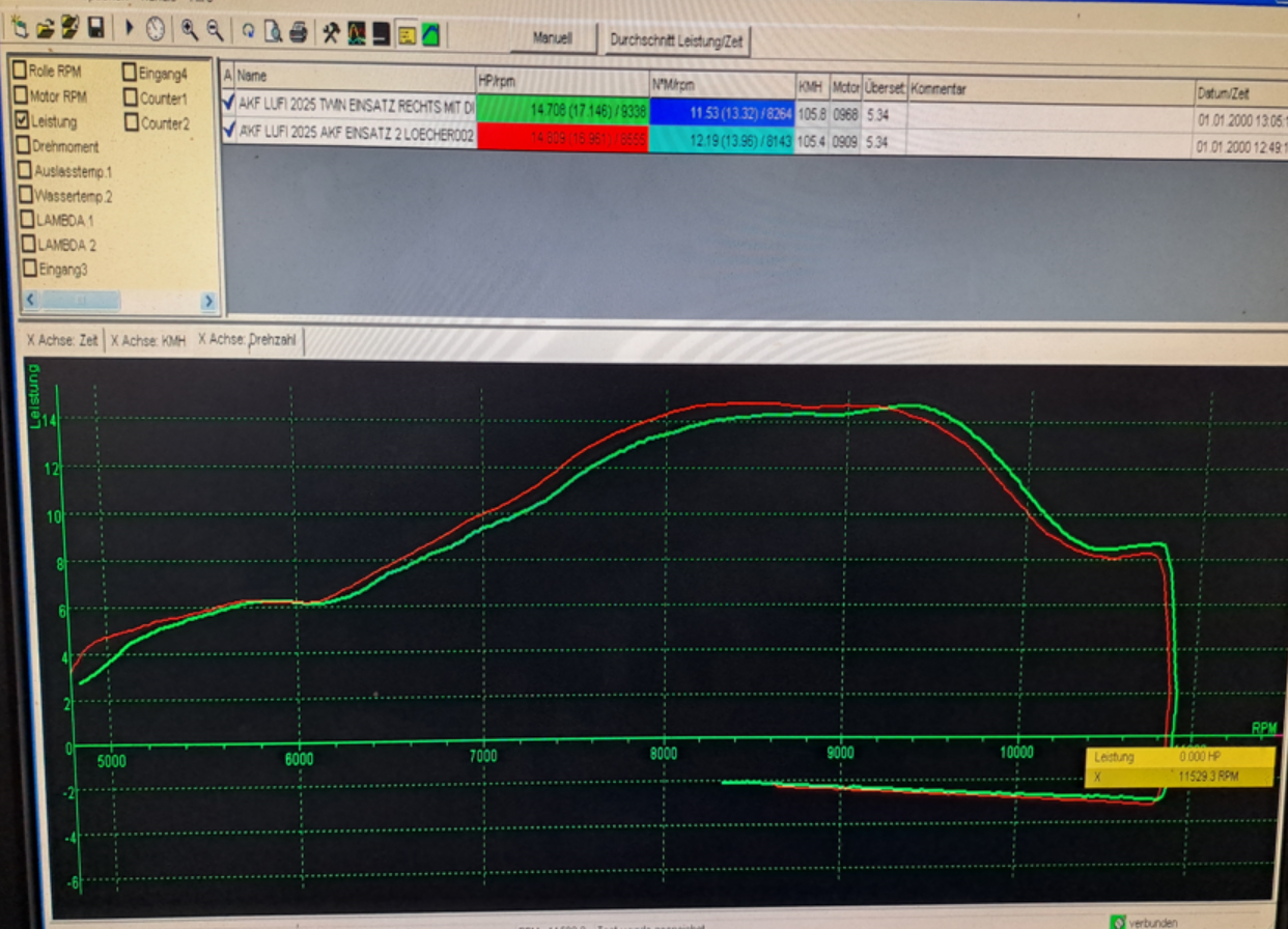

  • Moin,
    getestet an einem 85ccm Zylinder mit 20er Mikuni, Reso-Ori-Optik, Vape, Gehäusemittelteil mit 2x44mm Bohrung.
    Vergleich zu AKF Luftfilter (10069900 Sportluftfilter)
    Rot: AKF Sportluftfilter
    Grün: Adapterplatte mit TwinAir
    Bandverlauf und Leistung fast identisch, nichts verändert außer den Luftfilter.
    Es ist etwas leiser, weniger dröhnen.
    Lässt sich schnell und einfach wechseln, ohne großen Umbauaufwand montierbar.
    Mfg Klemens
  • Man darf nicht vergessen die Matte von Akf 10069900 hat schon weniger Fläche als die LT Matten, da ist der Durchsatz noch mal höher.
    Somit ist man da sicherlich besser bedient als mit dem neuen AKF Modell.
  • Also meiner Meinung nach sind die Unterschiede im Leistungsdiagram für mich nicht direkt auf den Luftfilter zurück zu führen... Das ist eher eine Kombination aus Auspufftemperatur und fetter / magerer infolge eines anderen Strömungswiderstand hinter dem Vergaser.
    Firma: Motoren Service Maul
    Sind jeweils die heißen Kurven gleich gemessen innerhalb von 30min zu den gleichen Bedingungen.
    Durch die Änderung am Luftfilter entsteht der leichte Unterschied, wird eine andere Resonanz/Schwingung im Luftfilterkasten verursachen und dadurch den Luftstrom verändern.
    Spielen halt viele Sachen mit rein. Wird sich bei kleinerem/größerem Hubraum und verschiedenen Drehzahlbereichen anders verhalten.
