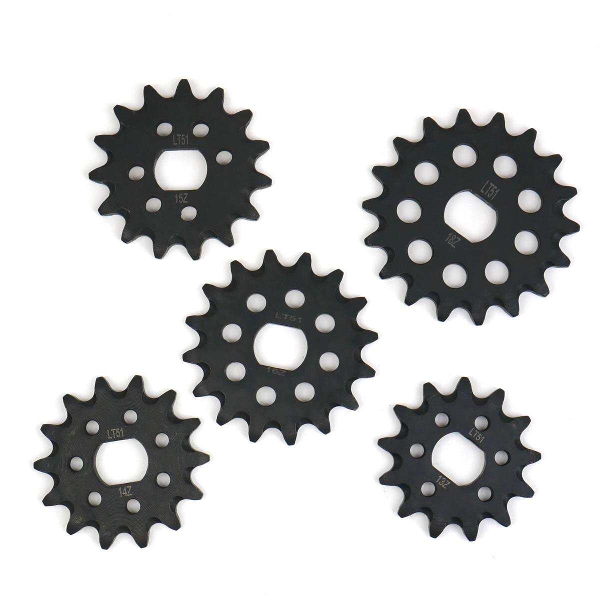

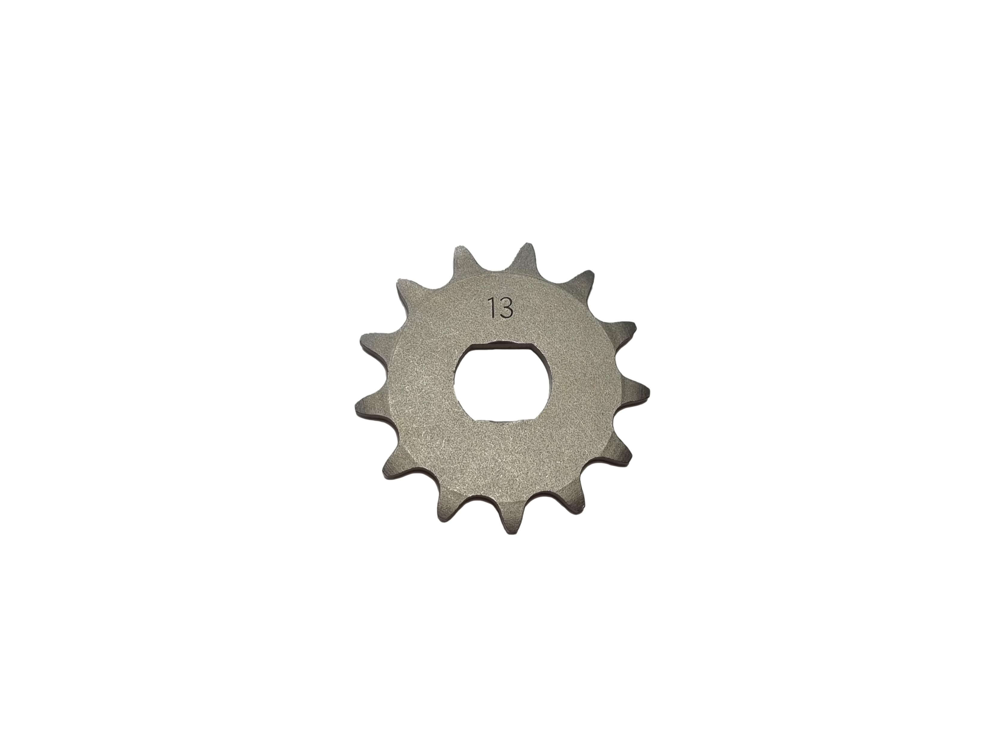

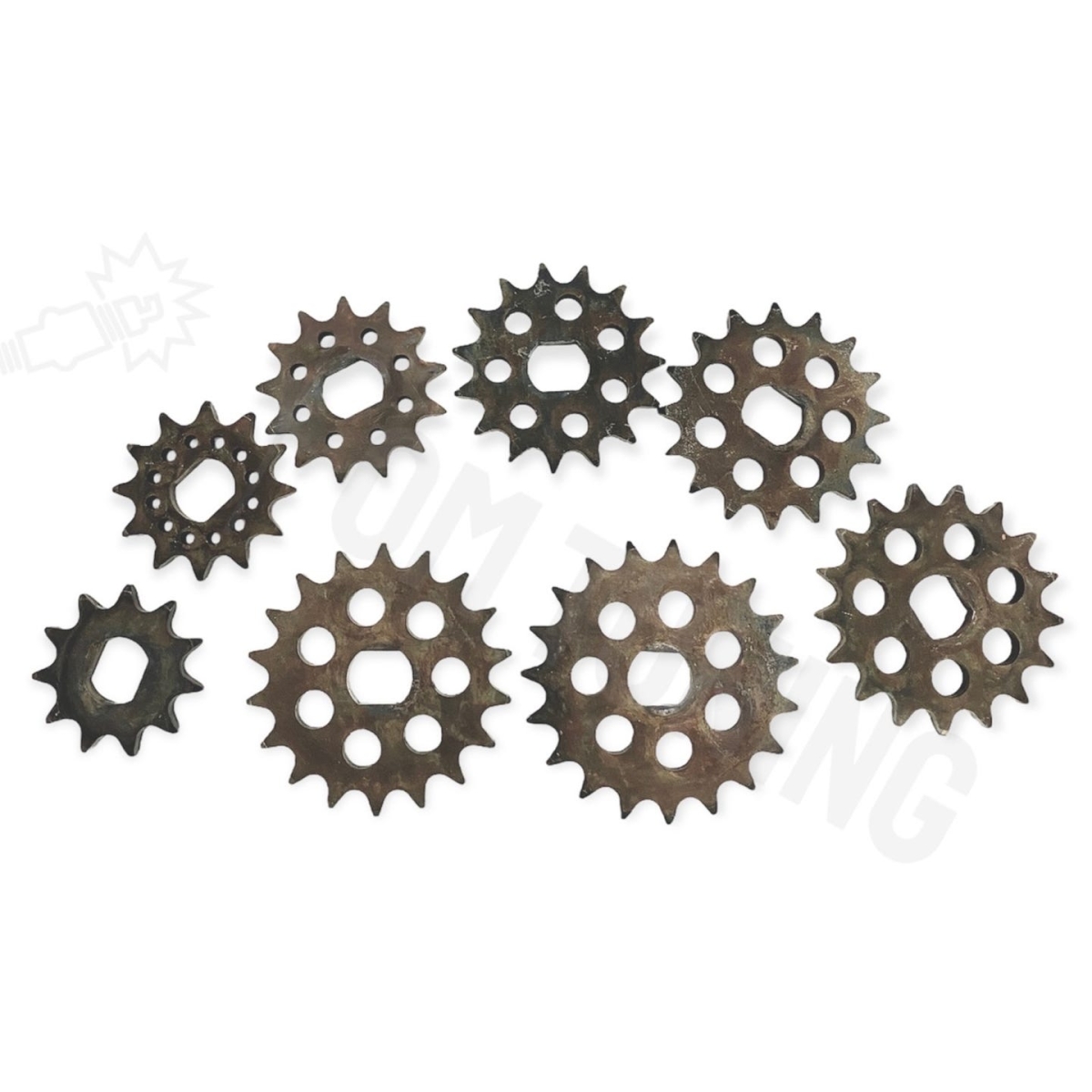

  • Guten Morgen,
    ich habe jetzt von einem 15er auf ein 13 Ritz umgebaut, da ich die Konfiguration für den GSO50 so fahren will, wie es JWSport vorgibt.
    Ich habe so eine verstärkte Kette von ZT-Tuning für 12-15er Ritzel [kann man ja auswählen].
    Als ich aber ganz kurz bloß angefahren bin, hörte ich bereits ein Knacken, wie man es von der Kette kennt, wenn etwas nicht hinhaut. Es ist auch nichts anderes, habe nämlich nochmal alles andere kontrolliert und das passt.
    Meine Frage nun, kann es sein das die Kette trotzdem gekürzt werden muss, obwohl angegeben wird passend für 12-15er Ritzel, oder könnte das Spiel von der Kette einfach zu viel sein bzw. die Kette zu lose?
