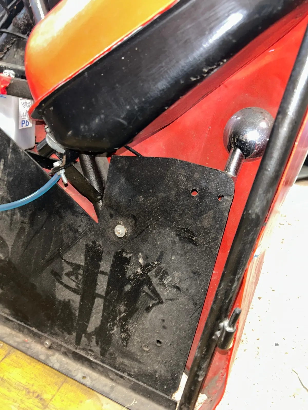

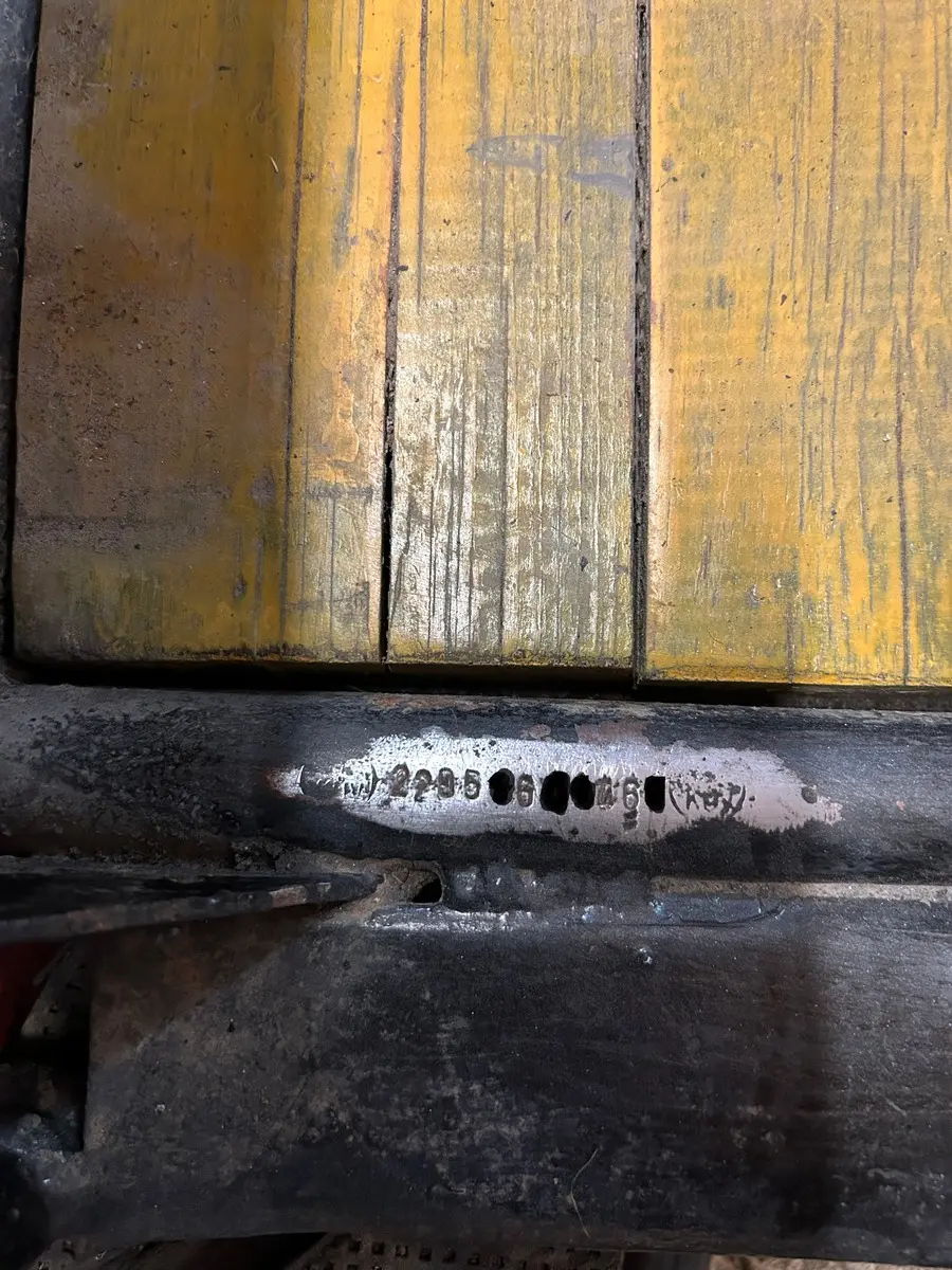

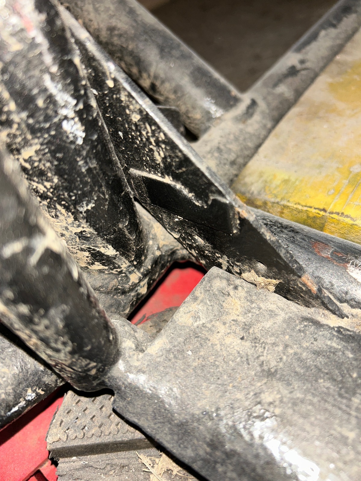

    Die typischen Ecken habe ich dahingehend schon untersucht. Unterhalb des Tankes oder beim Einstieg links unten am Knotenblech ist leider nicht zu finden. Ich füge mal deswegen 3 Bilder bei, um auch darzustellen, dass im Rahmen selbst eine 11 stellige Nummer eingeschlagen ist (direkt beim Einstieg). Nach meinen Recherchen habe ich dazu rausgefunden, dass wie ckich sagt, die Nummern im Rahmen nicht eingeschlagen waren und dieses aber nachträglich aufgrund der StVZO nachgeschlagen werden musste. Habe dafür noch nen paar Nummern geschwärzt. Wie man da aber auch erkennen kann, sind dort zusätzlich irgendwelche Logos mit drauf.

  • Letztes Bild, da steht wenn eingeschlagen oder mit einen Schild aufgeklebt, die FIN auf dem Knotenblech.
    Bild 1, die 11-Stellige Nummer, FINs die Übertragen oder neu eingeschlagen werden, begrenzt die Prüfstelle mit einen Siegel, da hat jede Prüforganisation ihr eigenes.
    Dieses "Logo" kenne ich nicht, auch wird eigentlich vorhandene FIN, "nur" eingeschlagen und keine andere.
    Zu DDR-Zeiten wurden keine FINs übertragen oder Nachgeschlagen, da ist eine neue FIN durch die VP zugeteilt worden, diese erkennt man sofort am Schlagbild und den Siegel und eine solche ist es nicht.
    Da kann man nur mal auf einer Prüfstelle nachfragen ob das Siegel von einer Prüforganisation sein kann, die sollten ja auch wissen wie die von anderen ausstehen.

  • Ja dadurch, dass soweit ich weiß des Öfteren dort der angesprochene Aufkleber angebracht war, wollte ich dort erstmal vorher nicht mitm Schleifpapier rumkratzen. Nicht, dass einen im Nachhinein noch beschuldigt, die Nummer weggekratzt zu haben. Deswegen würde ich auch erstmal bei ner Prüforganisation anrufen, bzw. bei der Dekra da die die ganzen Simson Sachen ja übernommen haben.
    Die Vermutung liegt auch Nahe, dass rechts neben der Nummer das Logo die angesprochene KTA widerspiegeln könnte. Bei denen würde ich mich dazu auf jeden Fall auch melden, weil falls das nh Nummer von denen sein sollte, müsste die ja normalerweise irgendwo aktenkundig hinterlegt sein.
  • Wenn da in der DDR eine FIN nachträglich nachträglich wurde, dann sieht die so aus https://share.google/i0ZUgTtmjPXdWWAWQ, das sollte der Prüfer eigentlich auch wissen
    Das N im gezackten Kreis steht für den Bezirk wo die FIN vergeben wurde.
    In dem "Logo" rechts eben der Nummer steht eindeutig an der zweiten Stelle kein T damit ist die Theorie nichts dran.
