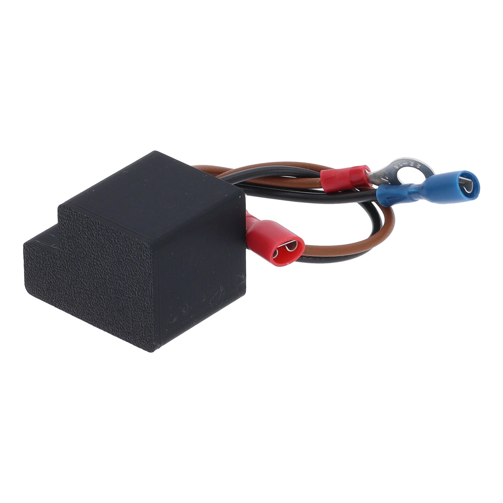

  • Mir ist da aufgefallen, dass das Licht während der Fahrt immer flackert. Meine Vermutung : das nur eine ACAC Vape eingebaut wurde ?!
    Liegt nahe deine Vermutung, komm jetzt aber nicht auf den Gedanken diesen Gleichrichter zu verbauen, der jetzt angepriesen wird um an der MZA Vape einen LED Scheinwerfer zu verbauen.
    Gleichrichter (Glättungskondensator) für Umbau auf LED-Scheinwerfer m, 24,90 €
    Gleichrichter / VAPE-Adapter für LED-Scheinwerfer. Wandelt Wechselspannung in Gleichspannung um. Ideal für Motorrad, Moped & VAPE-Zündung.
    www.ostoase.de
    Das macht es nicht besser, das Licht flackert damit auch im Leerlauf, da der Strom nicht reicht.
    Da nur auf diesen weiße eine Halbwelle des AC Stroms zum gleichrichten nutzen lässt was ca. 50% Verlust mit sich bring, von den ca. 70W AC bleiben da nur 35W DC wenn überhaupt und die liegen ja nur am wenn der Motor über 3500U/min läuft.
