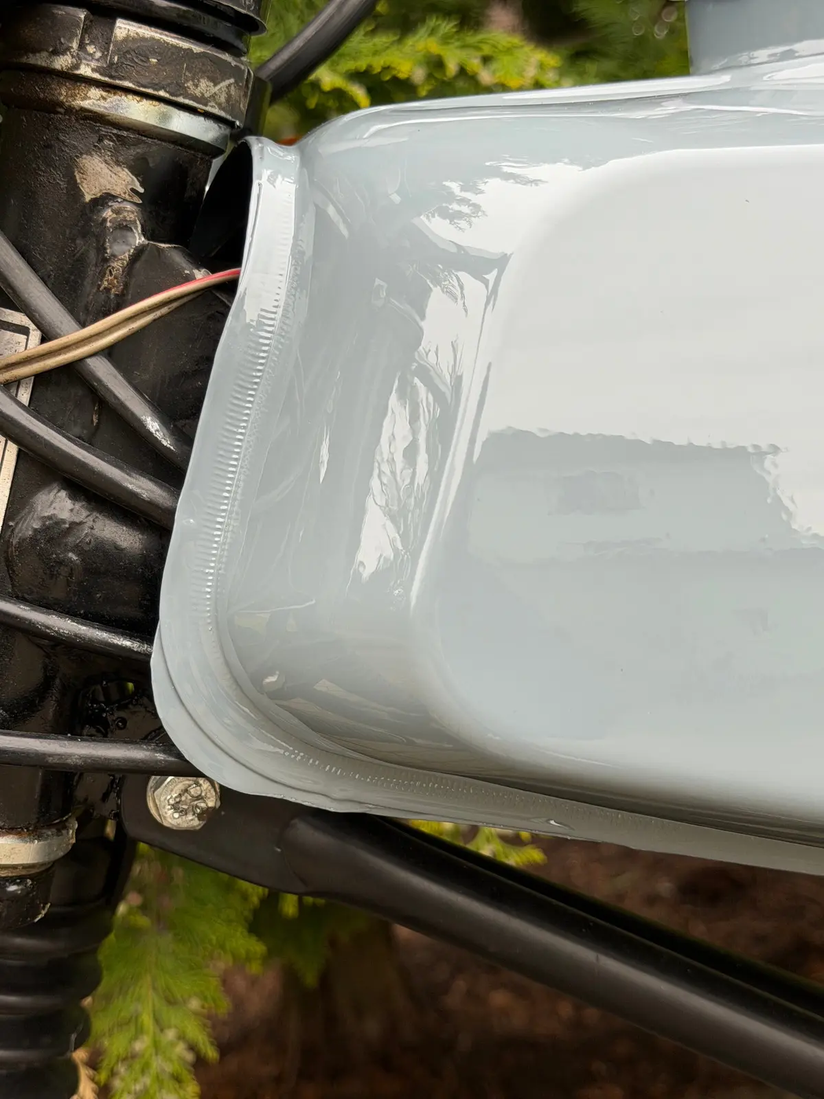

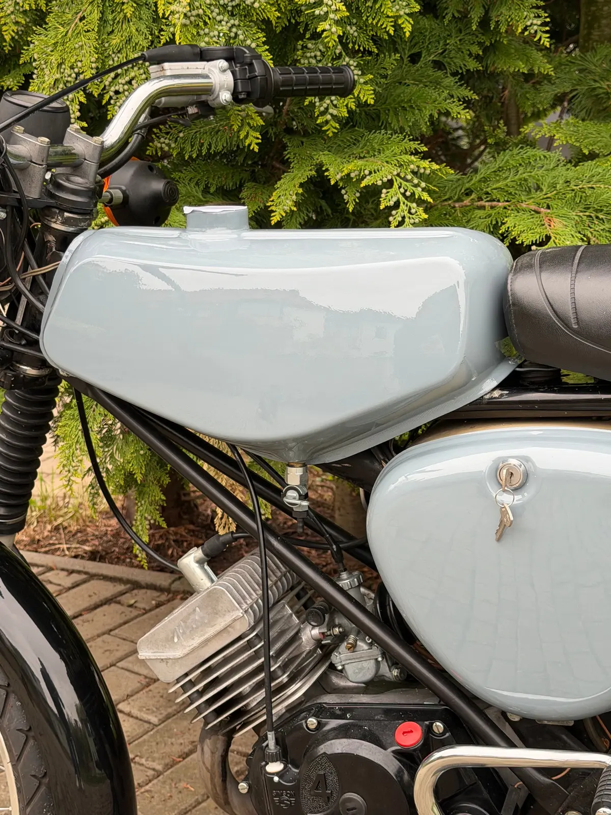

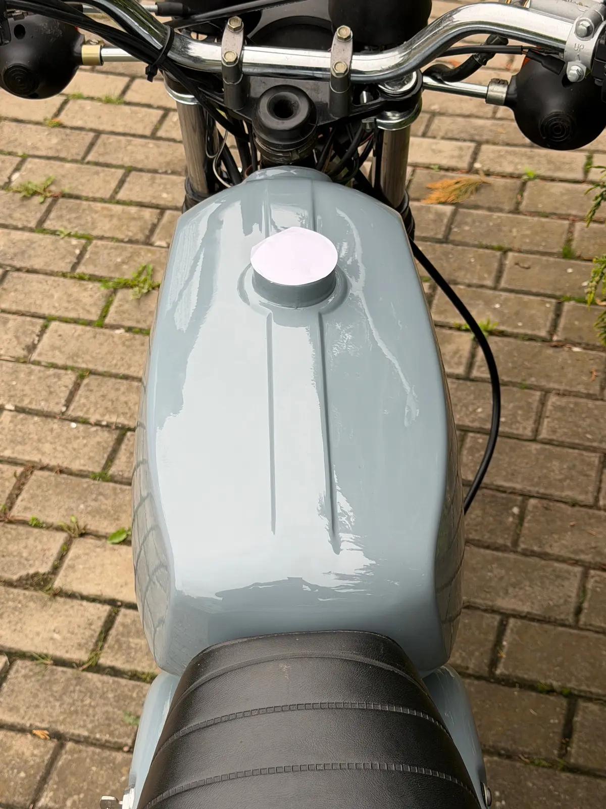

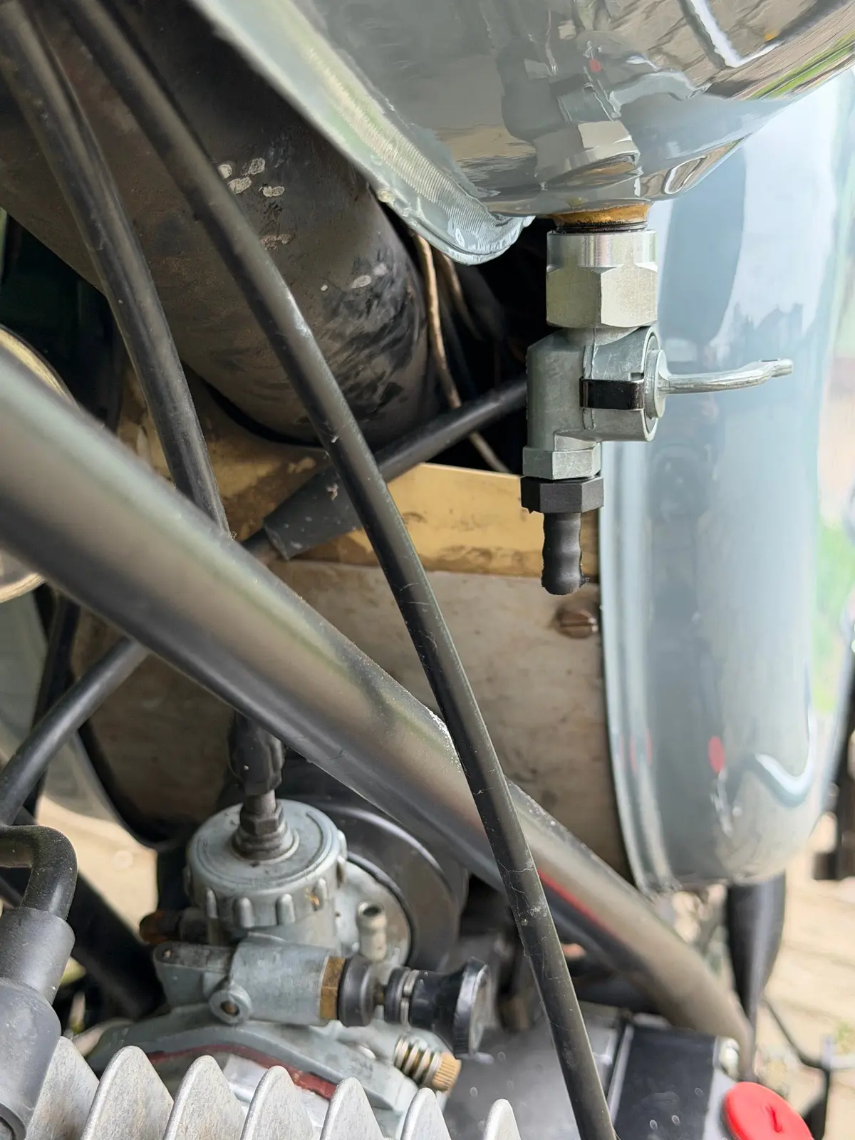

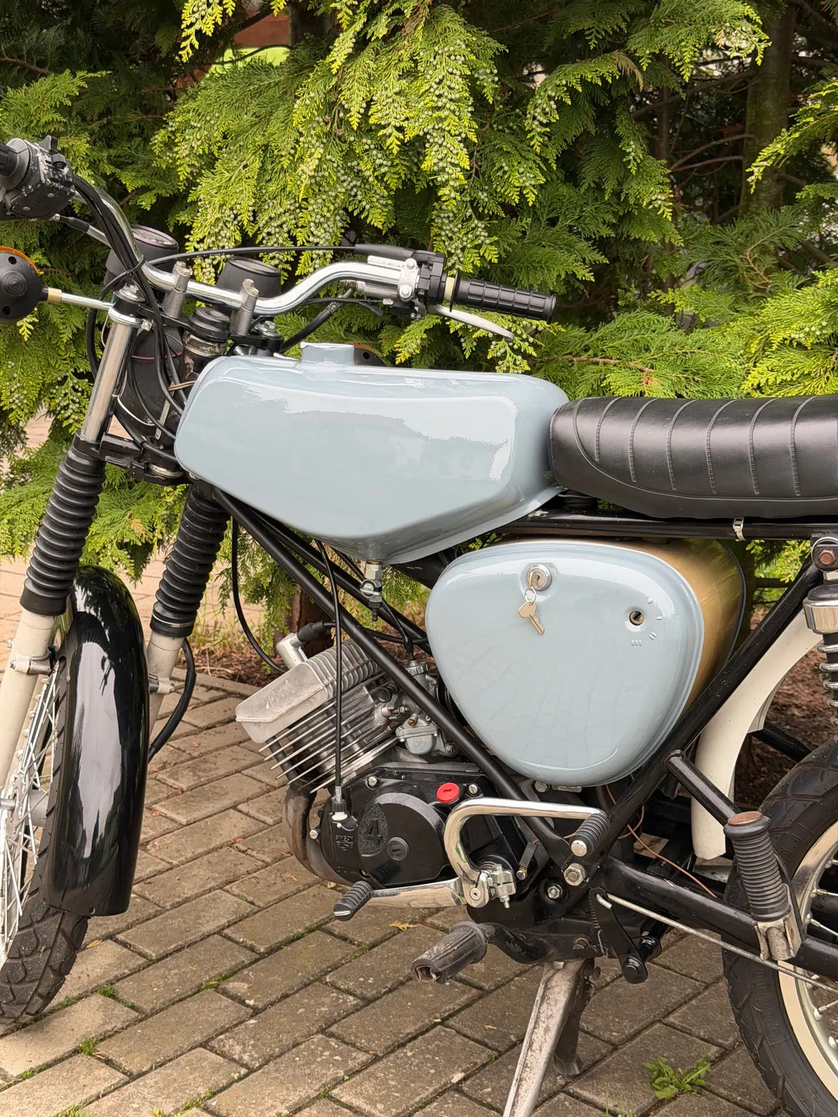

  • Da wir jetzt mehrer Emails bekommen habe, hier einmal ein paar Bilder vom verbauten Tank am Moped (Testmoped).
    Aktuell sind ca. 2 Sets bekannt, wo es Probleme bei der Maßhaltigkeit gab, hier wurde Ersatz ausgeliefert. Folgende Lieferungen werden von dem Problem nicht betroffen sein.
  • Ca. 2 Sets? Was waren denn die Mängel? Der springende Punkt ist ja nach wie vor die vordere Aufnahme. Auf den Bildern sieht es so aus als würde der Tank am Obergurt anliegen, trotz Unterlagen und schon vor geschoben. Am Original passt da der kleine Finger dazwischen,was auch seinen Grund hat. Hinten noch mehr unterlegen sieht auch nicht aus.

  • Du verwechselst in deinen Beiträgen glaube ich einiges.
    Es gibt mindestens 5 verschiedene Nachbautanks am Markt, der auf deinem Bild ist vermutlich der günstigste - dieser liegt hinten auf dem Obergurt auf.
    Dann gibt es welche, da ist der Motortunnel an der vorderen Aufnahme zu breit und wenn man genau hinsieht, sieht es recht aufgepumpt aus.
    Eine Sorte Tanks gibt es, die passen sehr gut und wurden vom Markt verdrängt, da der Preis extrem gefallen ist und genau das ist auch der Kern.
    Es gibt für die Tanks keine Pläne oder ähnliches und eine neue Form entwickeln ist extrem teuer. Daher haben wir uns auf den alten Bananentank fokussiert.
    Normal müsste unser Set ca. 20€ teuer sein.
    Unser Tank braucht sich in der Form und Passgenauigkeit in der Preisklasse nicht verstecken. Der Bananentank liegt auch nicht auf dem Obergurt auf, die Stelle am Obergurt kommt vom DDR Tank, der auf genau diesem Moped 40 Jahre montiert war. Lediglich das Problem an der hinteren Aufnahme ist die Bohrung, diese ist 0,1mm zu klein, daher ist auf dem Bild keine Hülse verbaut.
    An qualitativ hochwertigeren Tanks (Blähtank...) arbeiten wir gerade und kommen vermutlich noch dieses Jahr in den Shop - allerdings für um die 180€.
    Die erste Charge hatte das Problem, dass die Rollnaht zu breit war, dieses Problem wurde beseitigt.
    In der aktuellen Charge sind einige wenige Tanks, die leider nicht maßhaltig sind. Hier ist das Problem, dass der Motortunnel im Bereich des Benzinhahns ca. 1,5cm zu klein ist. Wieso es zu diesem Problem bei wenigen Tanks kam, klären wir gerade mit dem Hersteller und suchen eine Lösung, um dieses Problem zukünftig nicht mehr zu haben.

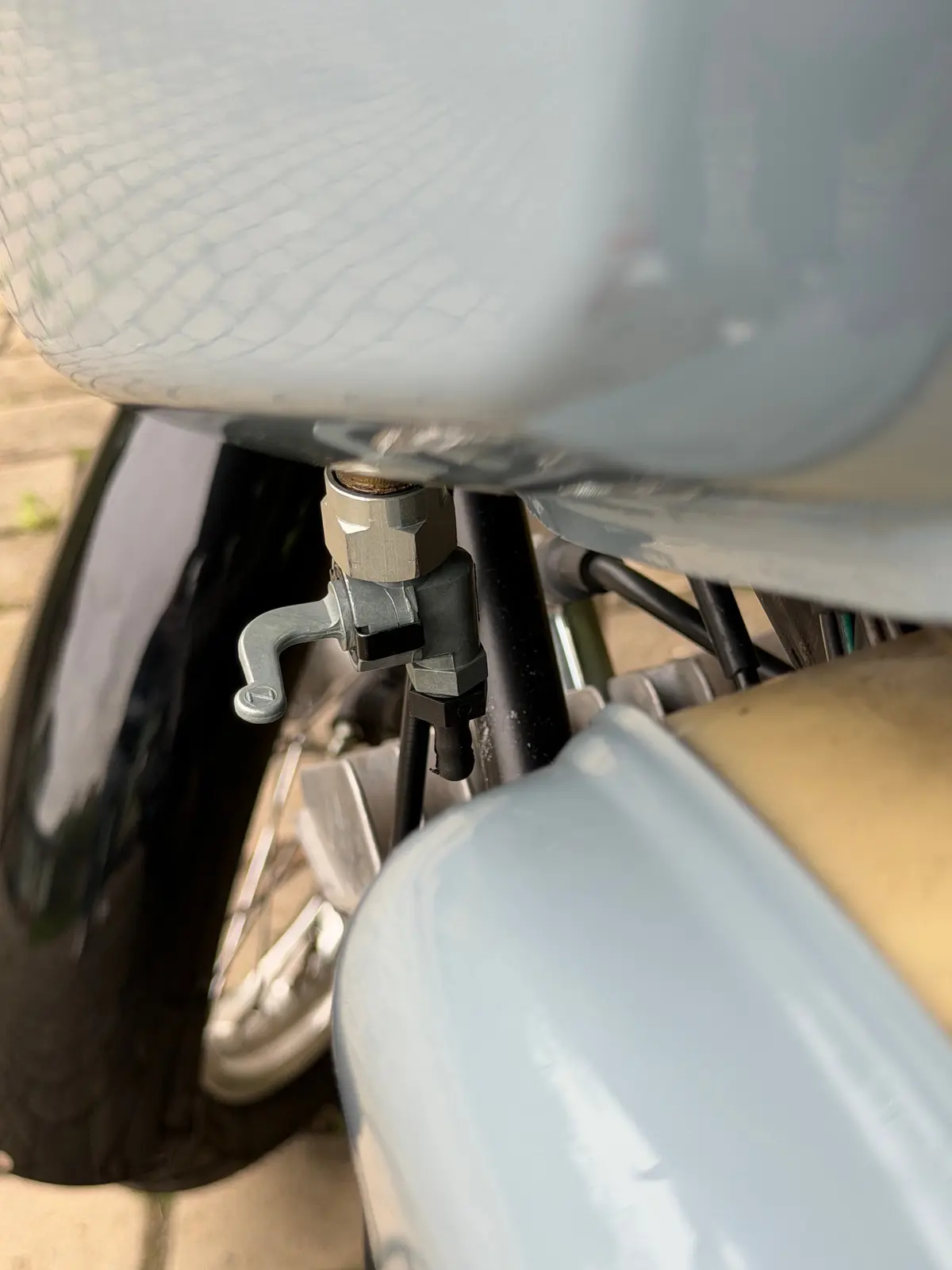

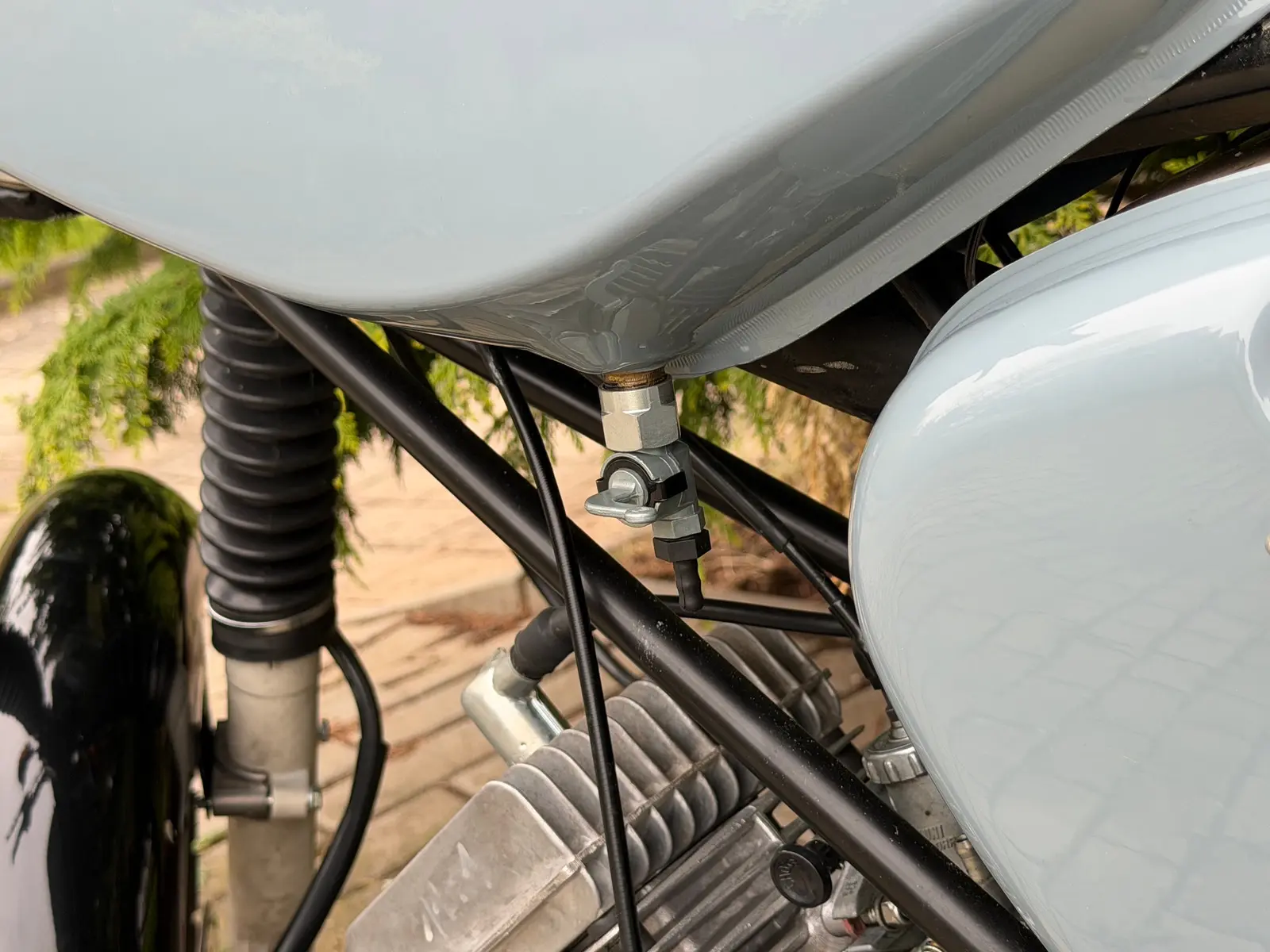

  • Positiv :
    + Lack gut für ein Tankset in diesem Preissegment
    + schöne kräftige Farbe
    + Bananenform 1:1 DDR schön flach
    + Benzinhahngewinde unlackiert
    + Kundenservice ( schneller Kontakt / Abwicklung Retoure )
    Negativ ( in meinem Fall ) :
    - Tankunterseite ca 15-20mm schmäler als ein DDR Tank , nicht über Obergurt zu bekommen
    - Benzinhahngewinde sehr schief nach hinten Richtung Vergaser und nach vorn Richtung Vorderrad
    - Seitendeckel passen wie bei den ganzen Nachbauten nicht Plug und Play auf den Herzkasten ( MZA )
    - Rechte obere Seite neben dem Tankdeckel etwas mehr wellig als Links
