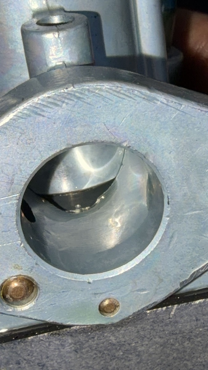

Der Fehler war schlussendlich ein Materialfehler am Vergaser (siehe Bild)
Die Simson läuft wieder sauber, ich hatte den Zylinder natürlich ausgebaut mit druckluft ausgeblasen und ordentlich geölt wieder aufgebaut. Im KW Gehäuse konnte ich nichts mehr feststellen, vielleicht hat sich das Teil immer kleiner zersetzt und den Auslass gefunden. Auspuff war auch neu, also eher weniger verölt, diesen habe ich aber auch gereingt. -
Welcher Vergaser von welchen Hersteller ist das?
Bvf 16n1-11, voreingestellt von LT
