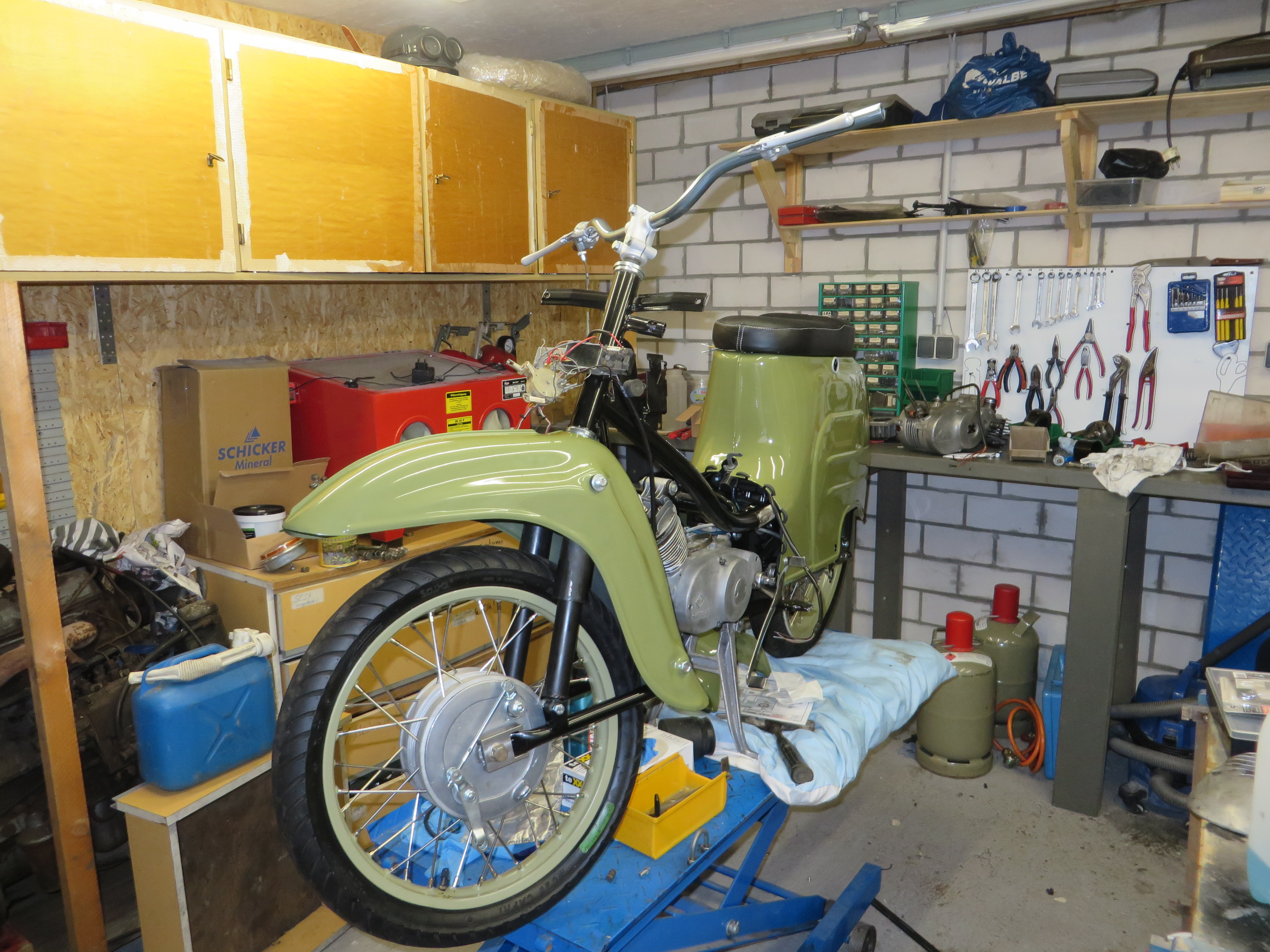

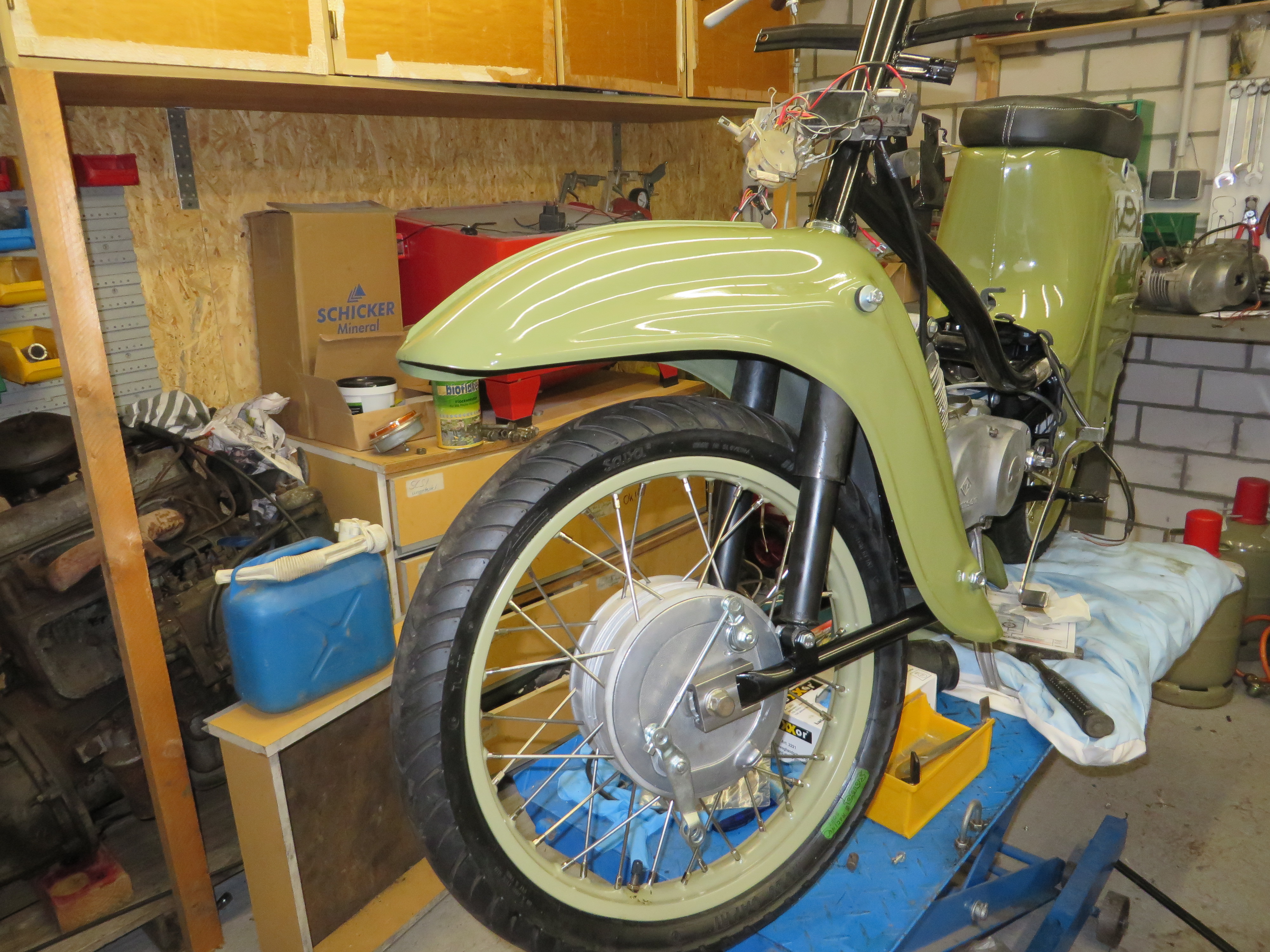

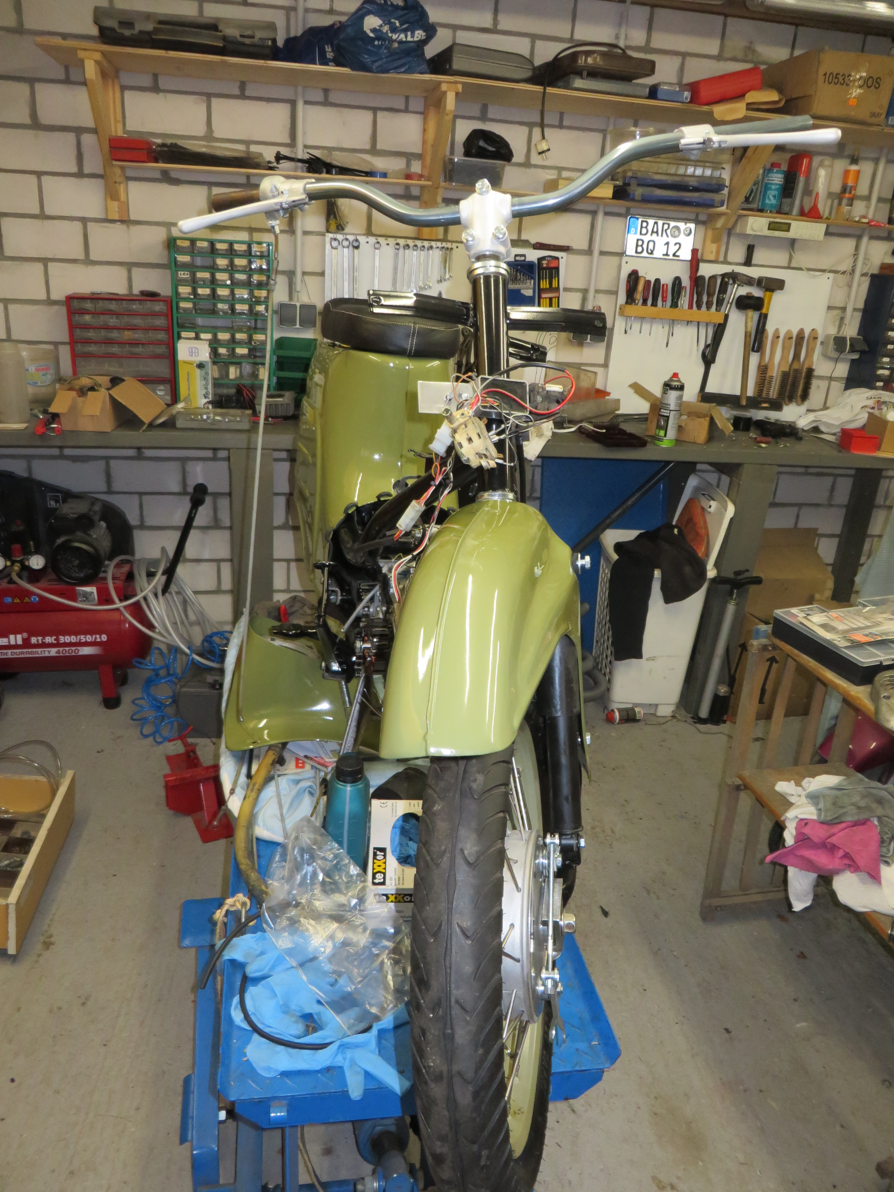

Es geht vorwärts mit dem Moped und entsprechend auch mit der Bremsanlage. Heute hatte ich wieder ein paar Stündchen. Also hab ich noch ein paar Teile mit Glasperlen gestrahlt und etwas montiert. So sieht es bislang aus...
-Rahmen gepulvert
-Blechkleid in oliv lackiert
-Aluteile alle mit Glas gestrahlt
-Motor mit allem drum und dran regeneriert
-Duplexanlage auf Jawabasis verbaut
-hinten 1,85er Felge
-Sava Bereifung
-IWL-Lenkeradapter angepasst
-LSL Lenker
-Einzelsitzbank mit integriertem RücklichtGruß
