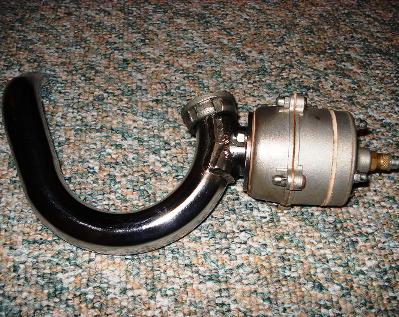

man beachte das teil was da am auspuff? hängt...
boost bottle? oder soll das die auslasssteuerung sein? (wenn dann hab ich was vrpasst oder bin falsch informiert)

Ähm.. Vllt. ein Esd? ![]()

er wird wohl das vorn meinen... sieht stark nach auslasssteuerung aus

Ich würde eher sagen Boost Bottle, aber am Membraner?
Auslasssteurug müsste doch näher an die Buchse?
Ist das eig ein Diesel? Weils offensichtlich ein Selbstzünder ist

ich hätte mal gesagt is ne auslasssteuerung (nur alt)
ich denke je mehr man den gasschieber aufmacht, desto mehr unterdruck gibt esam membranblock, und die "Unterdruckdose" macht den auspuffquerschnitt auf!!!

Diese unterdruckgesteuerten Dosen gabs früher mal bei Götz...obs wirklich was bringt=?
Funtioniert so ähnlich wie das alte ATAC System..[Blockierte Grafik: http://img205.imageshack.us/img205/293/atac.jpg]

diese dose soll das auspuffvolumen in gewissen drehzahlbereichen vergrößeren! mich würde vielmehr interessieren warum die motornummer(n) entfernt wurden?!

Alasssteuerung fällt ja schonmal weg.
Wird sowas wie nen zusätzlicher Resonanzkörper sein, der penumatisch über den Unterdruck des Ansaugweges sein Volumen vergrößert bzw. verkleinert

Nein die Dinger gabs wirklich früher bei Götz zu kaufen und wurden dort als Auslasssteuerung angeboten. Das ist schon richtig, wie es hier gesagt wurde. Wird wohl über Unterdruck funktionieren, aber ob es so gut geht wie eine richtige Steuerung am Zylinder ist fraglich.

dieses Prinzip der Auslasssteuerung wurde vor Jahren schon an der Honda NS400R als ATAC (Automatic Torque Amplification Chamber) verbaut und bewirkt bis zu einer einstellbaren Drehzahl eine Vergroesserung des Auspuffvolumens und damit einer gleichzeitigen, langwelligeren Resonanzschwingung. Grund hierfuer ist, das der Helmholtzresonator als eine Art 2te Resonanzkammer fungiert, die Auspuffgase also bei geoeffneter Klappe diesen Raum mitnutzen koennen und somit der Zylinderfuellungsgrad im unteren Drehzahlbereich besser wird.

Jupp so isses würd das Teil gern mal aufm Prüfstand sehen denn irgendwie find ich diese Kammer macht wenig Sinn aber man weiß es nicht
Ist hier jemand schon mal aufgefallen das es ein Big Bore Zylinder ist Malossi oder Zeta sieht man net und das da 14KW mit dieser Flöte stehen!!??? ![]()
Macht sicher die BoostBottle
14PS wäre vielleicht realistisch oder... ![]()

Hier Leute, derverkauft jetzt den Motor. schreibt selber, dass das eine auslasssteuerung ist.
