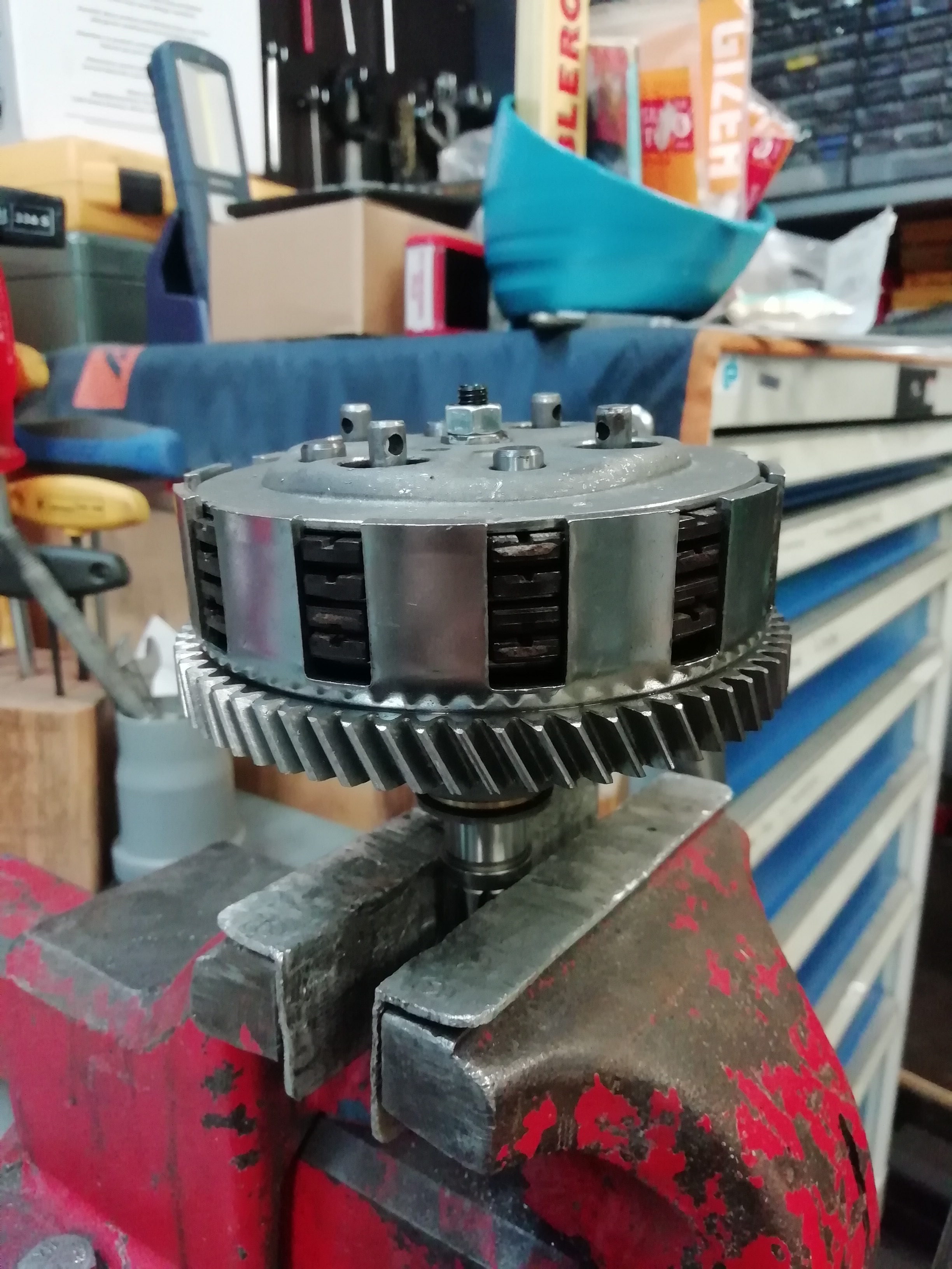

Ich hab nach dem Thread über die M53 Kupplung mich nochmal zum ausmetern und überlegen hingesetzt.
Einen Mitnehmer muss ich auf jeden Fall opfern, vom Platz her geht es ja auch, nur komm ich gerade weder an eine Drehbank noch kann ich so gut schweißen mit einem WIG Gerät.
Den Mitnehmer der S51 ist problemlos eigentlich umarbeitbar, dass Material wird etwas beschissen sich drehen lassen, aber es sollte ja doch mit etwas mehr Zeit klappen.
Die Frage ist ob sich das nun doch wirklich lohnt, die Überlegung die Federn verschraubbar zu machen macht bei den originalen 6mm Bolzen zur Feder Spannung eigentlich nur ein M4 Gewinde zu realisieren was mir Magenschmerzen macht, M5 hätte ich da doch gern, nur zieht das gerade alles einen Rattenschwanz nach sich aus einer Schnapsidee :') -
