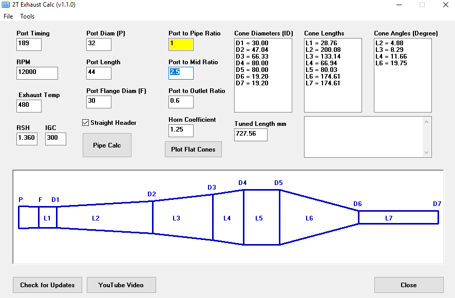

  • Habe mich mal am ersten eigenen Auspuffmodell versucht.
    Was sagen die erfahrenen Auspuffbauer unter Euch?
    95ccm, Membran, 32er Vergaser, 189 Grad Auslasssteuerzeit (gemessen), Peak soll bei 12000 sein, mit 550 Grad Celsius Abgastemperatur gerechtet (Vorschlag vom Programm).

  • @ Mambo, wo gibt es diesen Rechner? Weil FOS ist das schonmal nicht.
    Richtig, mit dem Programm hatte ich die Berechnung vom "Versuch 2" gemacht.
    Das Programm gibt's hier als Freeware:
    http://www.birdcagesoft.com/2tExCalc/index…pfTBaaCKqVDPqic
    Kann mir jemand sagen was ich an meiner Berechnung grundsätzlich falsch gemacht habe, bzw. wie ich es besser machen könnte? Ich weiß, Auspuffberechnung ist ein gut gehütetes Geheimnis, aber eventuell hat trotzdem jemand Lust einen Interessieren mit einen Teil seines Wissens zu bereichern.

  • Ich hab mal in deinem Rechner rumgeklimpert und bin auf diese Werte gekommen:
    Die Winkel werden schmaler, je geringer dein Mittendurchmesser ist. Trotzdem würde ich von dem Rechner keine Hochleistungsauspuffe erwarten, einen Test ist es aber wert.
    Tuning_by_ml: Schöner Roost Zylinder :) hoffentlich reißt nicht die Abtriebswelle ab :evil:
    Franz
    Danke für deinen Beitrag. Werde ich so mal aus Papier bauen. Ist der Mittelteil nicht vielleicht sogar zu dünn?
    Was für ein Berechnungsprogramm würdest du stattdessen vorschlagen, welches deiner Erfahrung nach besser funktioniert?
  • Kann man schwierig sagen. Für Höchstleistungsmotoren wie Aprilia funktioniert der FOS Rechner super. Aber wahrscheinlich werden die benötigten Zeitquerschnitte in einem Simson Zylinder eher nicht oder sehr schwierig möglich sein. Man kann so einen Auspuff eh nicht 100% berechnen, weil da viel zu viele unklare Variablen dabei sind. Achte einfach darauf wenn du was ausrechnest, dass der Diffusor und der Krümmer nicht zu steil aufgehen. Schaue dir mal Bilder von gut gehenden Auspuffen für dein Ziel an. Da käme mir sofort der JW Factory in den Sinn. Der funktioniert super, das Problem sind aber leider Rechtskurven :(
