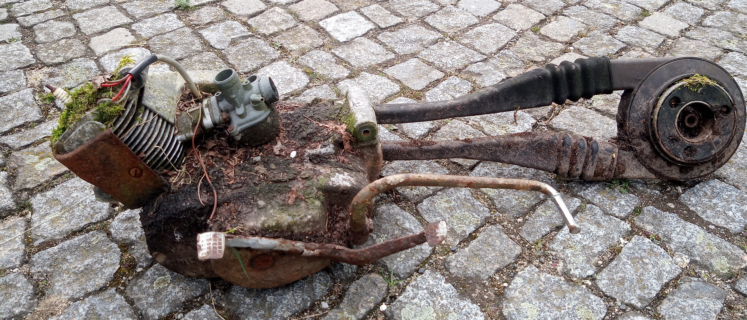

Haben vor ein paar Tagen eine Radtour mit den Kindern gemacht.
Dann Pinkelpause an einer ehemaligen Müllhalde, ich kenne die nur mit Erde drüber, Geschlossen also mindestens zu Wende Zeiten.
Ein Kind von mir rief, Papa hier ist ein Moped Motor.Tatsache, stelle gemerkt, holen wir später.
Heute haben wir den auf dem Heimweg eingeladen.Ein Hycomat Motor, klar, der hatte schon bessere Zeiten, mal sehen ob noch was zu retten ist.
Wieviel Stück sind denn da vom Band gelaufen im vergleich zu den normalen M53?
Bemerkenswert finde ich den Strukturierten Schalthebel, kenne von der Schwalbe nur die mit glatten Trittflächen, wo dann ein Gummiüberzug drüber kam.
Gruß Micha -

Mit der Lüfterdeckel Seite habe ich angefangen. Die zwei hinteren Schrauben gingen nach kurzem Stups mit dem Schlagschrauber los.
Für die vordere Schraube habe ich knapp ne Stunde gebraucht. Ein Schlitzbit war abgebrochen, den anderen hat es verdreht.
Habe die wieder zurecht geflext und haben dann aber gehalten.
Ohne den mechanischen Schlagschrauber wäre das nie was geworden, das totz Hitze, Prellschläge und RostlöserDann kam ich an die einzelne Schraube die das Luftleitblech noch hält.
Die hat es mir auch schwer gemacht, war aber nach 15 min raus, das der Kopf nicht abgerissen ist, grenzt an ein Wunder.
In der Schwungmasse der LIMA war es trocken und ein Ameisennest ging von da bis in den Kettenkasten.Das Alu ist ganz schön zerfressen, Materialdicke reicht aber noch.
Die Kerze ist leider wegen Rost abgebrochen, das Matrial war schon sehr dünn.
Zwei Stehbolzen kamen raus, bei zwei Stück waren die Muttern derart zerfressen, da half nur die Flex.Als nächstes war der Kupplungsdeckel dran, mit dem Bunsenbrenner die Schraubensitze etwas erhitzt,
dann paar mal mit dem mechanischen Schlagschrauber drauf gehauen, da kamen alle nacheinander raus.
Im Inneren war Wasser und zum Glück etwas Restfettigkeit vom nicht mehr vorhandenen Öl
Die Primärverzahnung sieht noch gut aus.Nun steht ne Kiste Einzelteile, der Kolben ist mit Rostlöser eingeweicht, vielleicht löst er sich noch, das ich den Zylinder ziehen kann.
Ein Kettenschlauch und der Kettenasten sind noch zu verwenden.
