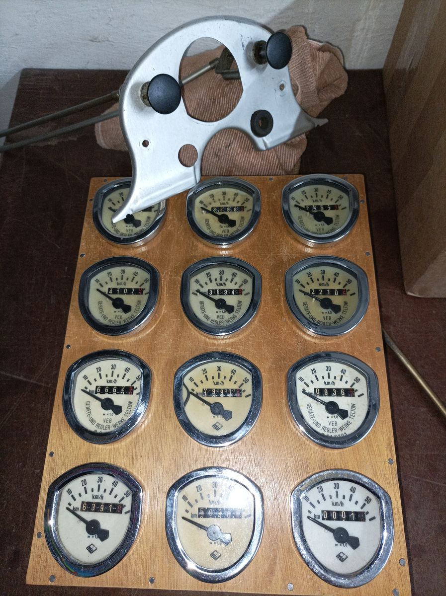

    Apropos kr50..
    Der bekommt heute ein neues Tacho.
    Originalware versteht sich

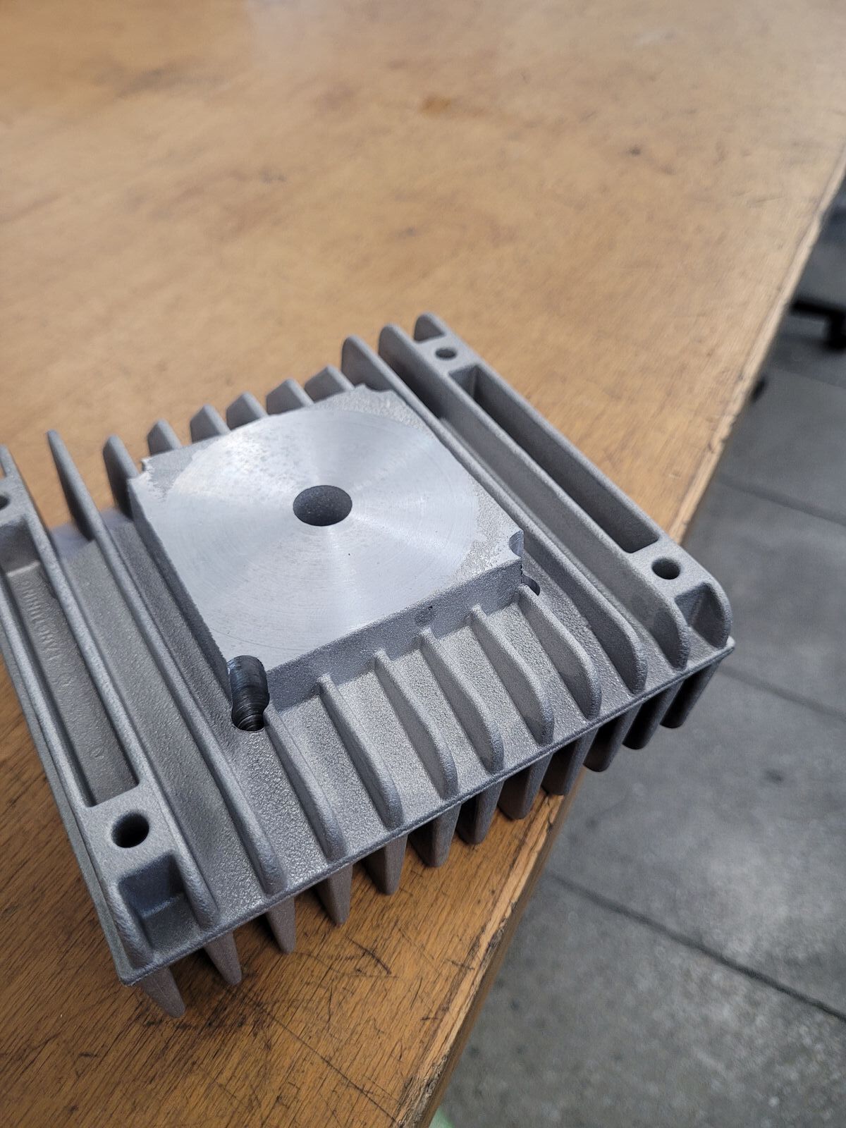

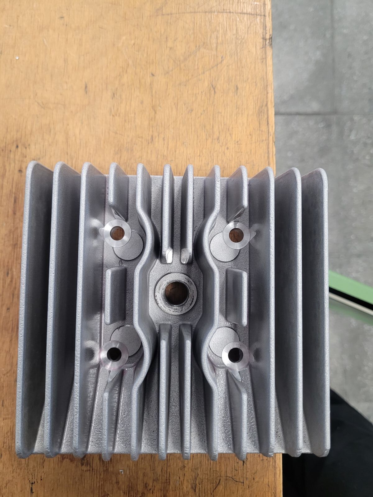

  • Und bevor wieder genoergelt wird, weil Kupfer auf Alu...Es passiert nichts und man kann es bedenkenlos machen, Theorie hin oder her :P
    Bei meiner DT50R war es sogar die Serienausführung mit eine Kuperkopfdichtung.
    Da hatte ich auch nie Probleme gehabt, egal ob ein Stahlzylinder drunter war wie der Polini oder ein Aluzylinder wie der Athena, Zeta usw.

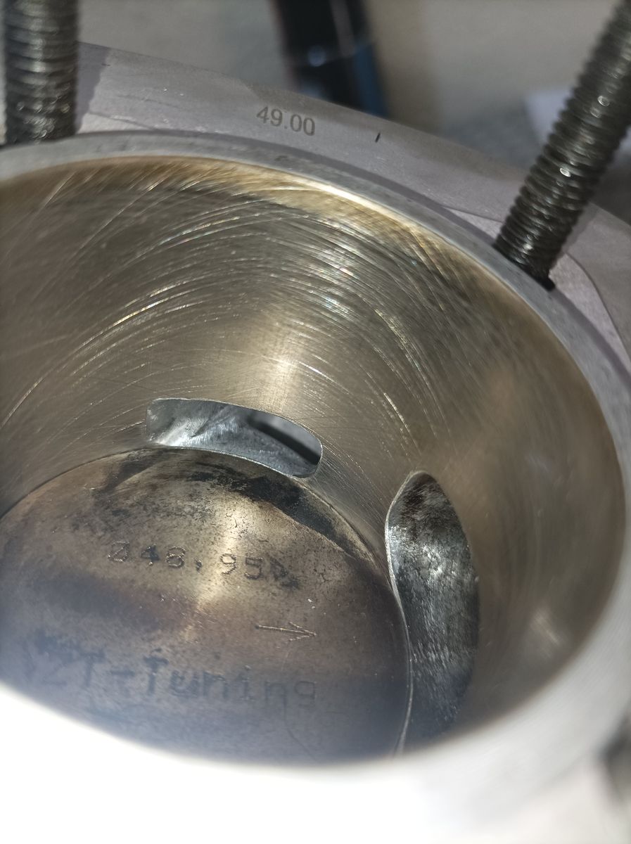

  • Heute habe den m53 80er fertiggestellt. Wenig Aufwand,dafür wird der Besitzer wie gewünscht mit Drehmoment und Alltagstauglichkeit belohnt werden ..
    Passende Distanz gefeilt.
    UT. Kanäle voll geöffnet
    OT. Mehr Nutzhub bei weniger Asz/Üsz
    Dazu kam die Verlängerung des Ansaugtraktes. Nun sollte das ganze wie gewünscht etwas früher Spaß machen..
    RMBOrcng

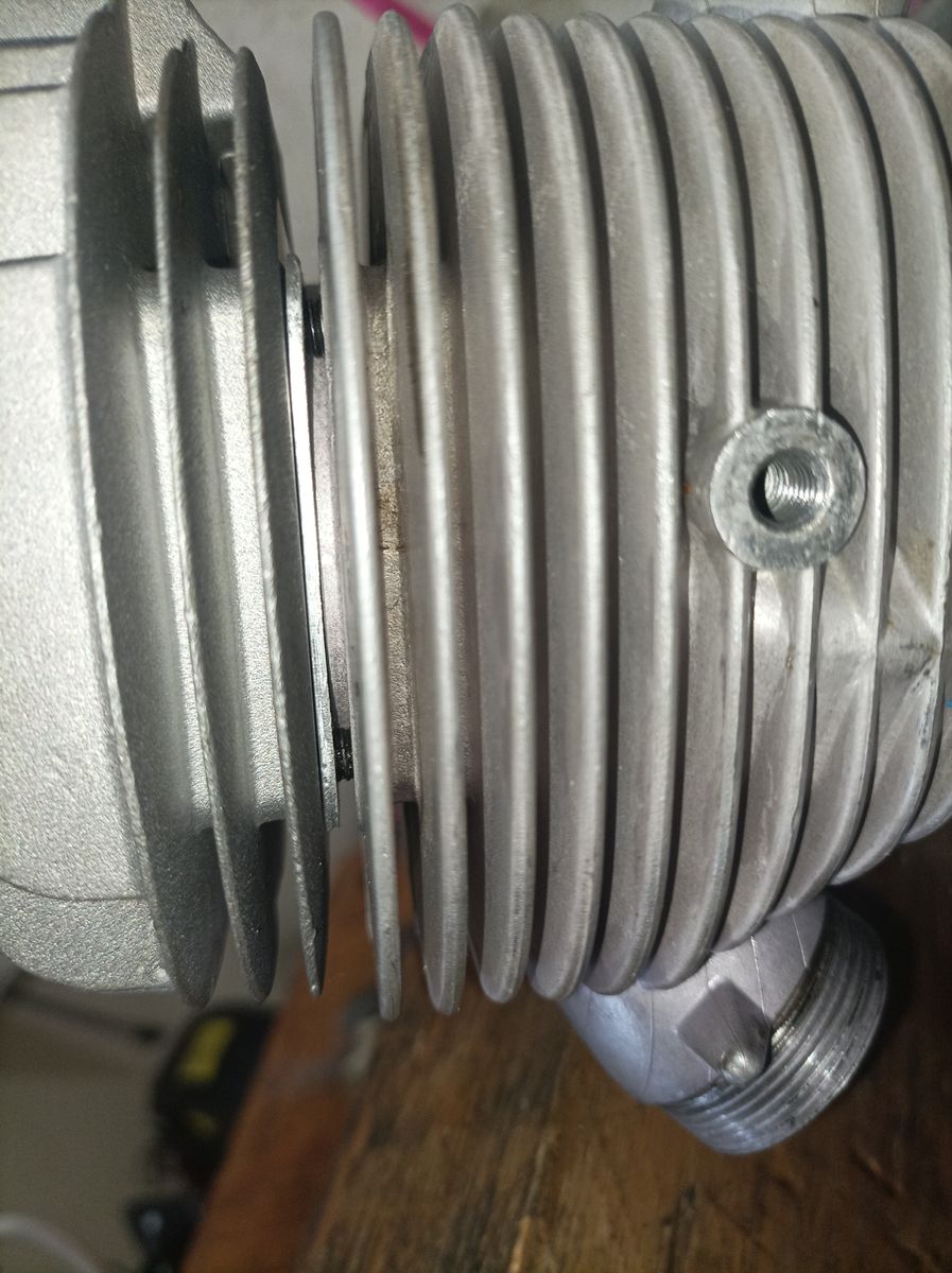

    Kam die 44er Welle von RZT zum Einsatz? Auf was für SZ kommst Du nun, die ZT haben ja original schon deutlich über 120° Spülzeit.
    Um wieviel mm schaut der Kolben in OT über den Buchsenrand und wird das alles mit der "dicken Kopfdichtung" ausgeglichen?
    hier steht die Signatur 8-)
  • Kam die 44er Welle von RZT zum Einsatz? Auf was für SZ kommst Du nun, die ZT haben ja original schon deutlich über 120° Spülzeit.
    Moin Franz. Mit 44er Welle bekommt man das mit der ZT Basis nicht gescheit hin,ohne die SZ zu stark negativ zu beeinflussen.
    41er Welle, Steuerzeiten sind jetzt bei ca
    173,118,151.
    Der Kolben überläuft 1mm und ja,die "dicke Kopfdichtung" ist quasi verlängerte Buchse. Hätte man mehr Fleisch im Kopf gehabt dann hätte man das auch besser umsetzen können aber so funktioniert das eben auch.
    Wenn alles glatt läuft dann wird der nächste Woche getestet und ich kann mir dann ein erstes Fazit vom Besitzer einholen.ich Werd dir berichten
    RMBOrcng

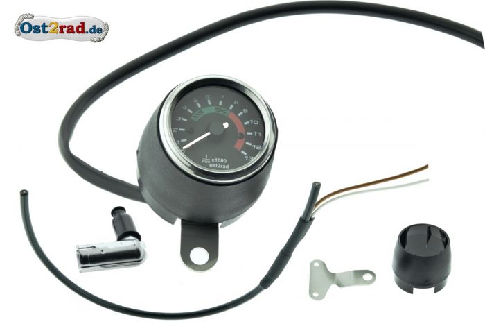

  • Der Schwalbe einen Drehzahlmesser gegönnt :)
    Das seit Monaten bei MBB keine elektronsichen DZM verfügbare waren habe ich mir den hier geholt:
    ( https://www.ost2rad.de/Simson-Ersatzt…t-12v-vape.html )
    Bei der Testrunde kam ich ziemlich schnell ins Grübeln, 13.000 dreht der der Gebläsezylinder ganz sicher nicht :strange:
    Da mein neuer MMB Tacho auch so mehr oder weniger anzeigt worauf er Lust war es anfangs schwierig zu schätzen wieviel der DZM zuviel zeigt - wenn der Zylinder schön im Reso richtig loslegt stehen da 13.000 und dabei bleibts dann auch wenn ich dann weiter bis Ende drehe.
    In der Stadt konnte ich einem Auto hinterherfahren welches im Digitacho ~ 53km/h zeigte,
    mein Tacho zw. 40 und 55 hin und her sprang und der DZM "passend" dazu ca. 11.000 1/min zeigte :wallknocking:
    Wenn ich das nun mit meiner Übersetzung (M54 mit 13er Ritzel) abbgleiche sollten das rund 5.500 1/min gewesen sein :?
    Hat hier im Forum auch schon jemand sich mit desem Problem rumgeärgert und eventuell einen Rat zu Abhilfe?
  • Lässt sich der tacho eventuell zwischen 2- und 4takt motoren einstellen
