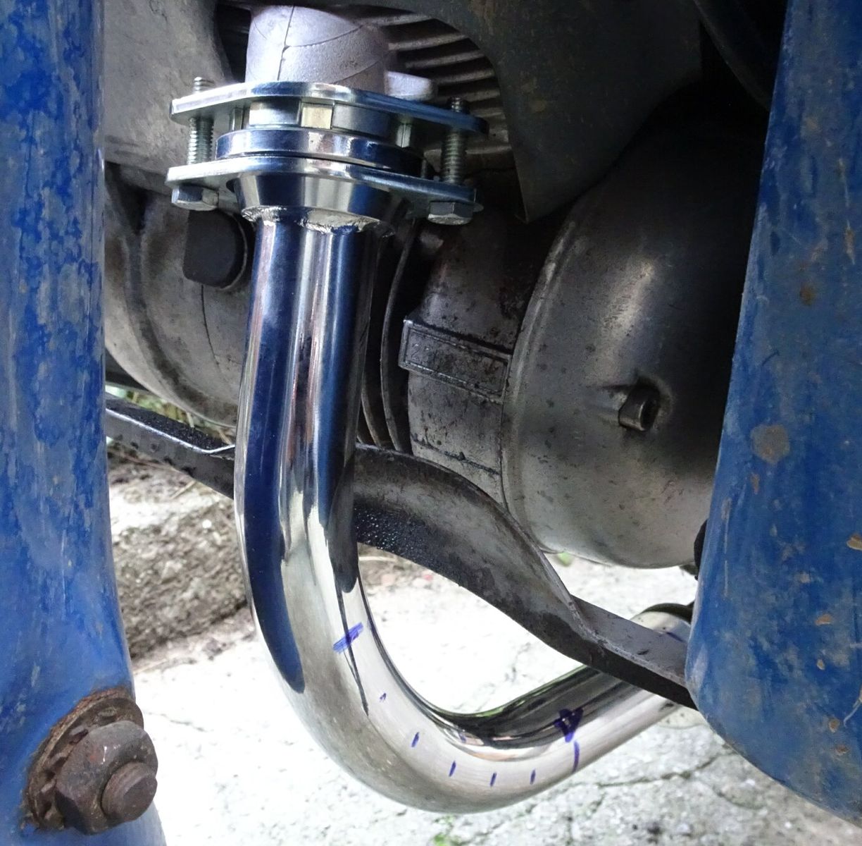

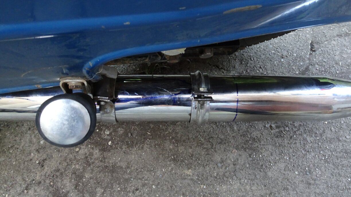

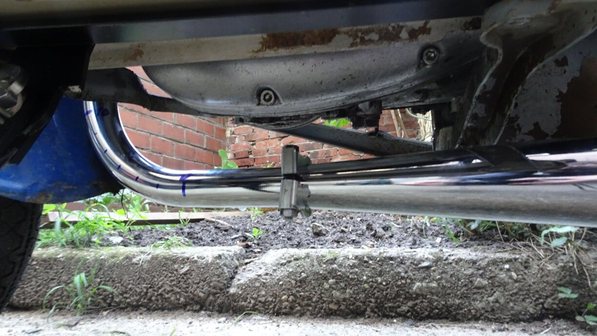

Krümmerlänge ist 250mm. Doppelrohrschalldämpfer und Endrohr geweitet.
Der wechsel von doppelrohr zu einfach hat bei mir im 83er einiges an durchzug mehr gebracht. Wäre noch ne option
Ja ok. das kann ich ja auch noch testen.
Wird dann bestimmt auch noch etwas leiser das ganze.
@Icybear Gab es außer mehr Durchzug auch spürbare Nachteile?
Ich hatte mir am WE mal spaßenshalber ein Lochkegelauspuff mit 32er Krümmer montiert und bin eher enttäuscht (bzw. hatte mir mehr erhofft) -> 2..3 km/h mehr aber untenrum deutlich schlapper auf der Brust.
Bin bloß eine Dorfrunde gefahren bisher, aber untenrum hat es was gebracht.
Hab bei mir nen 140er kegel mit 4x8er löcher drine. Hatte vorher doppelrohr und bin dann zum einfachrohr gewechselt. Endrohr ist 16mm. Nachteile konnt ich nicht feststellen. Temperatur mess ich nicht aber ich hab immer ein ohr am motor. Da ist mir nichts aufgefallen. Fahr das jetz schon mehrere 1000km so

Nach diversen Versuchen mit dem 28er SaMo Auspuff mit wechselbaren Kegelen/Lochkegeln und einem SaMo AOA3 wieder den "Jeffrey 28" montiert. Diesmal mit einem Kalottenkrümmer mit 26er Innendurchmesser.
Laut Popometer das Alltagstauglichste was bis dato am ZT63N sich um den Auswurf kümmerte, kraftvoll von unten, breitbandig und akustisch und optisch völlig unauffällig

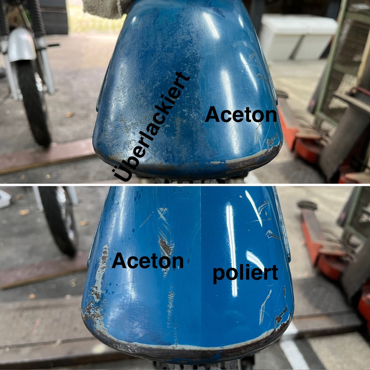

Ist schon ne ziemlich widerstandsfähige Tünche gewesen.

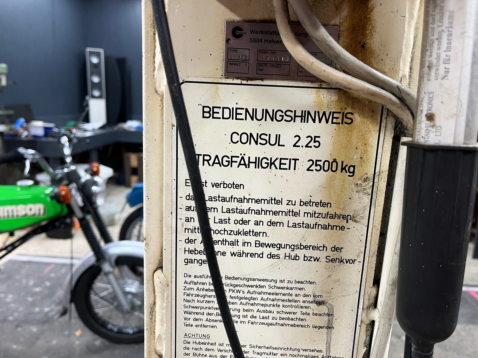

Im Hintergrund ne Consul H105?
Erstaunlich was geht beim DDR Lack. War übergepinselt.
Wow :-O
Der alte Lack geht mit Aceton ab?
Und mit was hast Du poliert?
Bei mir sind auch überpinselte Stellen und bis jetzt hatte ich mich mit dem Thema Lack noch gar nicht beschäftigt, daher die "Anfängerfragen"
Der Originallack widersteht auch den heutigen Abbeizern.
Einfach mal an ner unauffälligen Stelle probieren.
Da spart man sich die Benebelung durchs Aceton.
Aha, also mit Abbeizern oder auch Aceton bekomme ich die Überlackierung ab.
(das meinte ich mit "Der alte Lack geht ....")
Gibts da etwas was man empfehlen könnte?
Der Originallackfetischist hat einen Dichtflächenentferner empfohlen. Ich hab daraufhin Loctite SF 7063 ausprobiert. Wenn man vorsichtig ist, überleben sogar die Abziehbilder noch.
