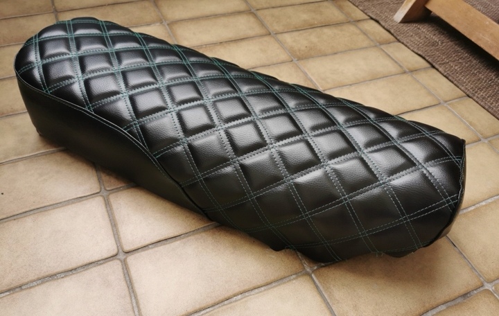

Mal ein neues Design genäht.
In diesem Fall auf Wunsch mit extrem hoher Steppung
Schick, machst Du so was professionell?

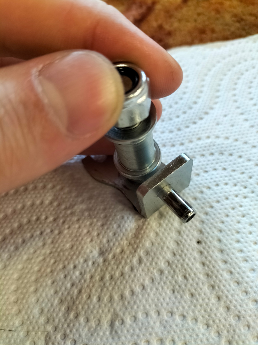

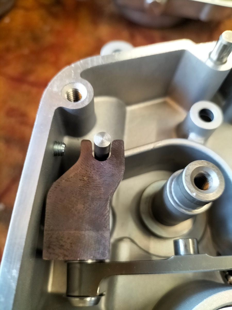

Den Lagerwinkel mit nadelgelagerten Schwenkhebel musste ich nach etwa 1000km wieder auswechseln, die Nadeln haben sich in den nicht gehärteten Lagerbolzen eingearbeitet und dementsprechend ging die ganze Lagerung nicht mehr leichtgängig.

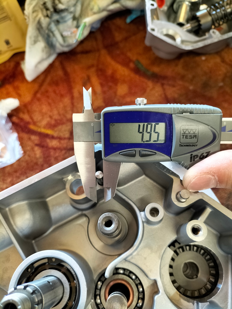

Also einen neuen Lagerwinkel bei JW bestellt um dann feststellen zu müssen, dass die Nut für den Kerbstift 1mm zu breit gefräst wurde
