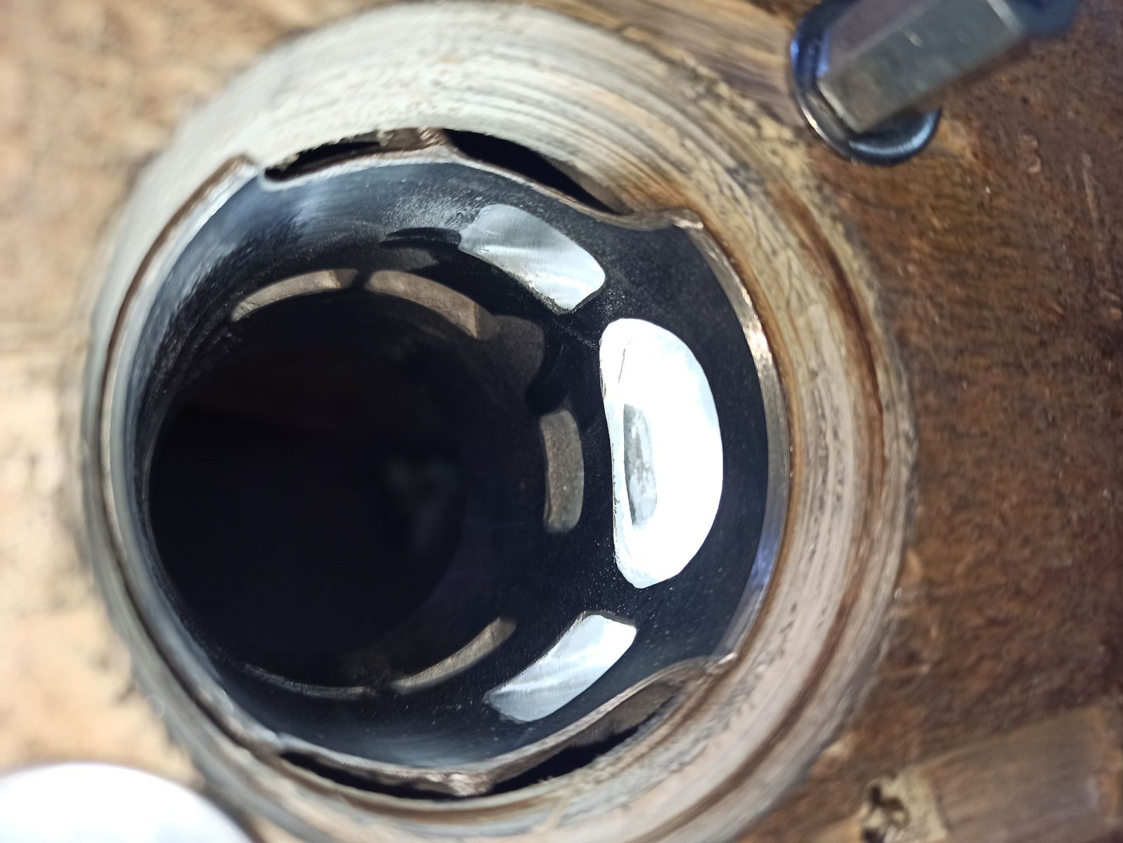

Das waren die Werkzeuge, die ich für den folgenden Zylinder verwendet habe.
32PS waren versprochen. Mal schauen, was er drückt...
Hast du auch die SZ der Überströmer bearbeitet oder nur Neben Ein- und Auslässe?
Sind das normale Hartmetall Fräser oder auch Kreuzverzahnt?
Bekommst du von der Beschichtung da nicht zu viel weg mit so ner großen Schleifscheibe?
Wenn du die Beschichtung runterschleifst dann ist's egal welche Fräser du nutzt.
Die Schleifscheibe liegt doch nur an einem kleinen Punkt auf,wenn du nicht tief ins Material gehst. Das funktioniert mit etwas Fingerspitzengefuehl sehr gut.
Stroemer sind unberührt,genau wie die Steuerzeiten. SZ sind eben Hub/Pleuel abhängig und wie man den Zylinder ausmittelt.
Kleine Sachen könnten hier noch an den Stroemern optimiert werden aber das heben wir uns auf,bis das erste Diagramm folgt.
Wichtig war hier nur,dass sie gleich öffnen.
Sehr schön. Danke vor allem fuer die ordentlichen Antworten. Auf das Diagramm sind bestimmt auch andere gespannt.
Gerne.
Diagramm sollte letztes Jahr schon kommen,dann kam aber ein Baby und dann ging es nur noch schleppend am MTX-Projekt weiter. Mittlerweile hat er aber den Motor schon drin und am Laufen. Mehr kommt dann hoffentlich bald
Alles Gute fuer das Baby und das es den 2 Takt Sound mag-))
Wir sind auch schon kräftig am üben und sie lauscht schon kräftig.

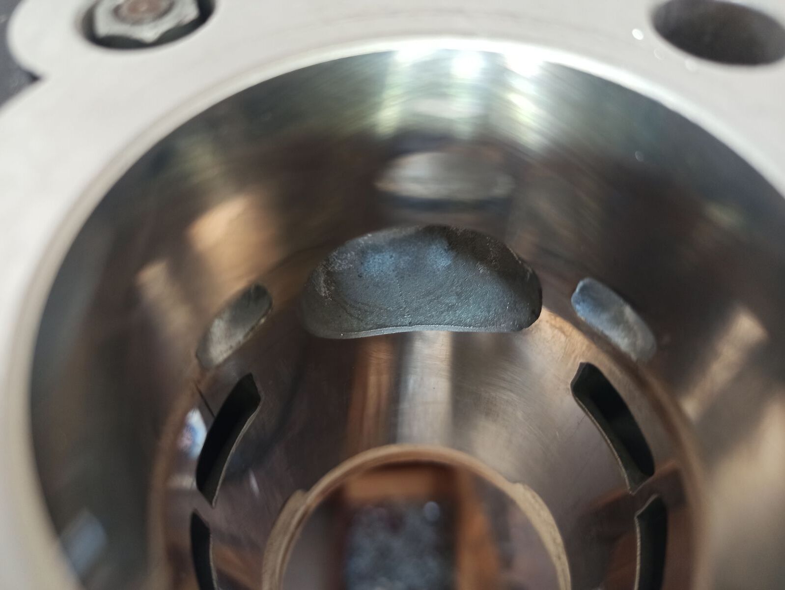

Ich habe heute Mal am Mtx angefangen, bei dem einen Nebeneinlass habe ich die Beschichtung runtergeschliffen und gemerkt das diese einen deutlich höheren Widerstand aufweißt wie ich es von Zt,lt Zylindern gewohnt bin. Also die andere Seite ohne abschleifen gefräst, klappt problemlos. Man merkt das es deutlich zäher ist wie die Simson-Zylinder. Anbei ein kleines Bild. Konstruktive Kritik erwünscht.
Mach ein Durchbruch in die Überströmer rein (Boysenports) dann kannst du noch weiter den Einlass in die Breite bearbeiten und zusätzlich Fläche schaffen.
