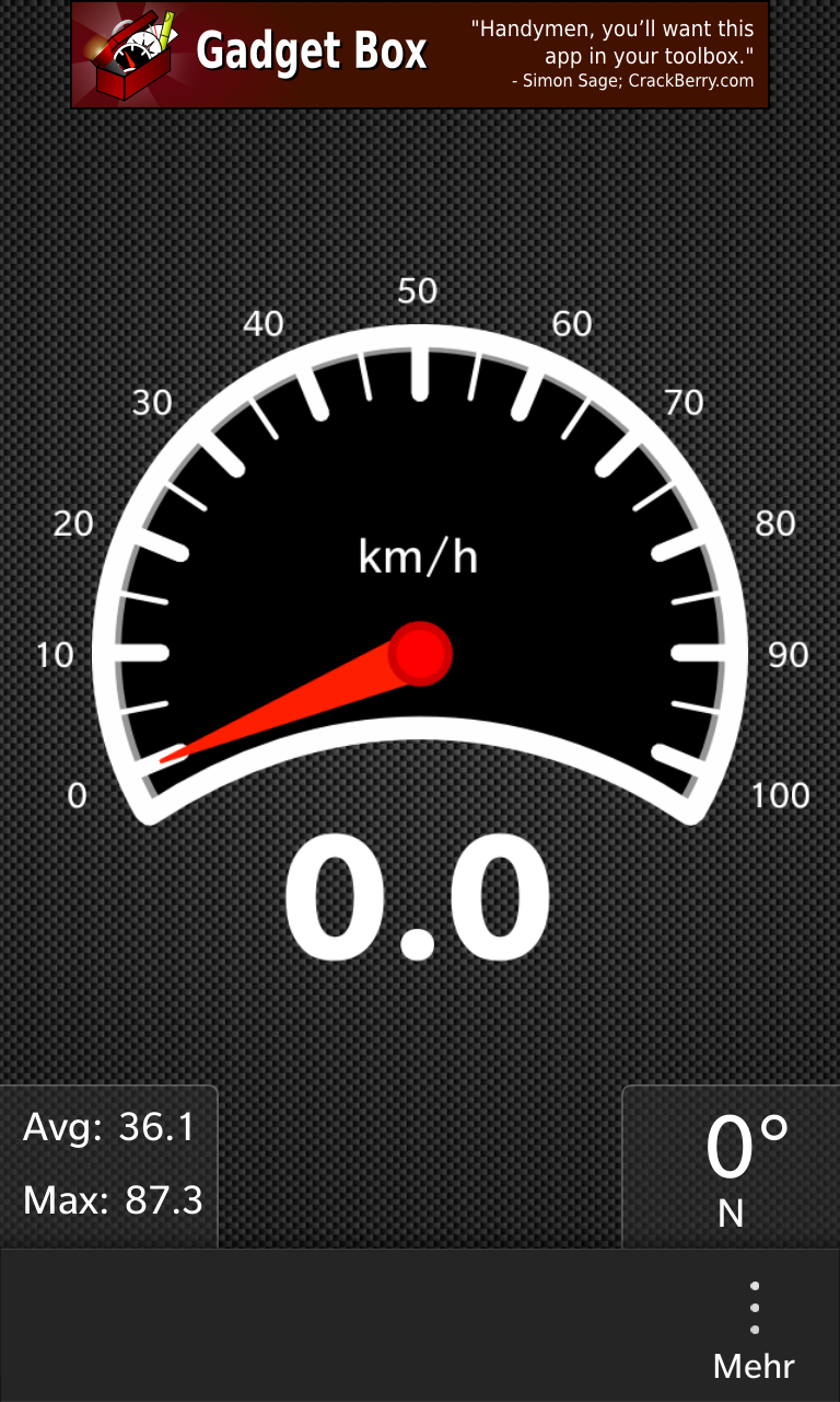

..mal eben auf die Bahn..400m..dann stand das auf der Uhr...15 z,noch nicht ganz ausgedreht...GPS unten links.
Geil!!
[Blockierte Grafik: http://fs2.directupload.net/images/150102/3e83mkst.png].Naechste vmax Messung per clip nach tacho...jetzt schneits,wieder...mist.
LG can -

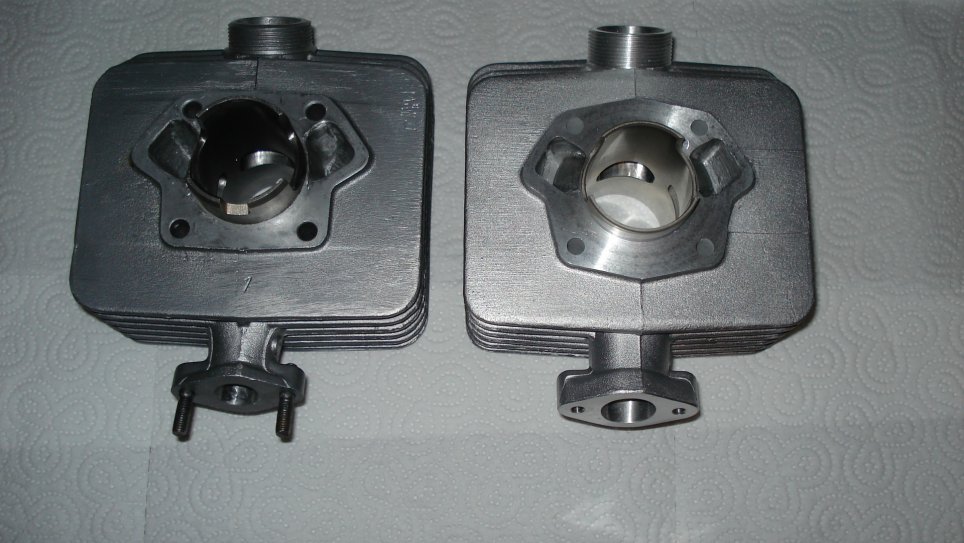

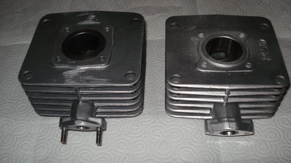

So mein Reso von RZT ist wieder angekommen. Hat alles schnell und problemlos geklappt. Der Kopf wurde abgedreht und die QK ist jetzt perfekt bei 0,8-0,9mm. RZT hat mir noch ein paar Kleinteile kostenlos eingepackt und den Versand hat RZT auch komplett übernommen. Dafür möchte ich mich hier bedanken. Super Service!! Wir sehen uns...
Ich habe mal den Reso-Zylinder Glasperlen gestrahlt. Die "Farbe" vom Alu ist dadurch "normal". (Reso-Zylinder ist rechts.)
[ATTACH=CONFIG]13707[/ATTACH][ATTACH=CONFIG]13708[/ATTACH] -

Gerade reingeflogen...jetzt wirds aber heftig:
Nun 16 zahn
[Blockierte Grafik: http://img3.fotos-hochladen.net/uploads/img2015012514alrc2wqh3o.png]
Liegend.... -
Du fährst den schnellsten 60er mit 9 PS!
Um mal auch wieder was zu erzählen, ich habe jetzt das besagte Quetschmaß, und statts eines A1 Auspuffs einen Edelstahl A3 verbaut, damit ließ sich auf meiner begrenzenten Teststrecke folgendes erreichen:
[Blockierte Grafik: http://fs2.directupload.net/images/user/150125/temp/9qh8nwac.png]
Das Ganze fährt sich soweit gut und wartet jetzt aufs neue Versicherungsjahr.
...liegend erreicht....es ist ja nicht nur der Zylinder...es ist das komplette Setup von rzt..das funzt halt so gut...
