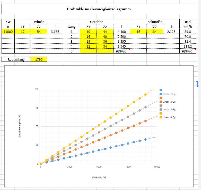

  • Mit Ronge Primär komm ich bei 11.000 auf 113. Je nach primär, gar nicht so unmöglich. Wobei unsere mit dem 16er nicht ausgedreht hat...
    Unsre dreht bei 95 knapp 10.000 mit dem 15er Ritzel.
    [ATTACH=CONFIG]13811[/ATTACH]

    Naja, dann passt das schon. Meines Wissens nach hat er den S51 Standardprimär drin, der ist 2% kürzer. Die 11000U/min war ja auch nur eine Schätzung von mir weil dort die Leistung mit dem DailyRaceR aufhört, einen DZM hat er nicht dran....
    Der Motor wird diese 11000 im 4. Gang halt nicht immer und überall ausdrehen, er sagt ja selber dass das nur liegend geht, vielleicht ist auch minimal Gefälle dabei.

  • Minimal Gefälle genau... Wir anderen Idioten fahren 85er, 77er Membraner und 70er 4kanal und 5Gänger um die 115 zu schaffen, und Canschmidts Enduro fährt das mitm 60er 51er Primär und 4 Gang. Komm also bitte... Da könnt ihr ja den Grossteil eurer anderen Zylinder aus dem Programm nehmen nehmen, denn da sind einige dabei die das nicht schaffen.

    Was willst du von mir? Der CanSchmidt wohnt 300km weg- ich weiß nicht wie die Strecke dort ist oder wo er langgefahren ist. Fakt ist aber dass er ein Rennen auf eben diesen Landstassen fahren möchte und dabei diese Übersetzung drauflassen will. Er wird also den 4. nicht nur bei 5% Gefälle verwenden können.... Er hat nirgends geschrieben dass er das immer und überall erreicht, aufrecht sitzend mit Beifahrer.

  • Ich will damit sagen, dass ihr doch ne seriöse Firma sein wollt, ich will damit sagen, dass ich schon gegen n paar RZT Zylinder/Motoren fahren bin. Ich will damit sagen, dass meine 60er und 70er mit 4Gang keine 111 gefahren sind, aber trotzdem schneller als 60er und 70er von euch waren. Ich will damit sagen, dass man für 110 km/h min 15 PS Motorleistung benötigt. Ich will damit sagen, dass wenn Canschmidt nicht mit nem magischen Trick, physikalische Gesetze ausser Kraft setzen kann, die 111 km/h pures Wunschdenken sind, und wenn ihr so seriös sein wollt wie ihr euch gebt könnt ihr so ne Behauptung nicht noch stützen.
