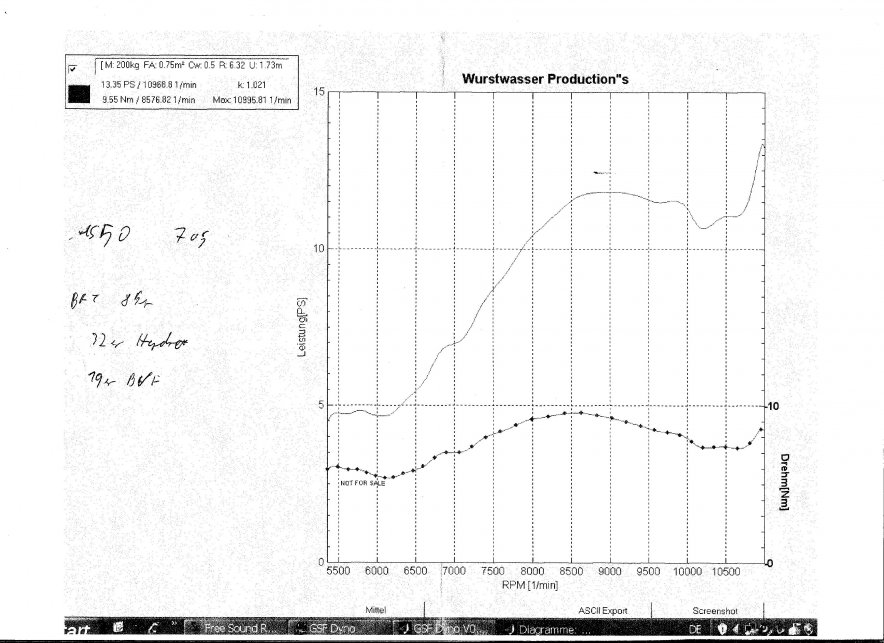

Ich war heute auch nochmal etwas unterwegs und auch endlich aufm Prüfstand.
Es ließen sich finden: 6,68 PS mit Luftfilter und 9,52 PS ohne.
Was sich aber im Fahrbetrieb nicht so derb auswirkt, wie es auf dem Papier scheint. Und schon aufgrund der Geräuschkulisse bevorzuge ich das Fahren mit Luffi. Vllt. lässt sich ja die Filterpatrone noch etwas verändern um mehr Luft, bei akzeptabler Ansauggeräuschdämpfung zu kriegen. Dazu aber später mehr...
Dann hab ich das ganze nochmal auf der Landstrasse getestet, heute waren mit Luftfilter 84kmh drin, und wegen Mehrleistung ohne 99kmh. Dazu muss ich noch sagen, wenn die Gerade länger gewesen wär, wäre evtl. noch etwas mehr drin.
