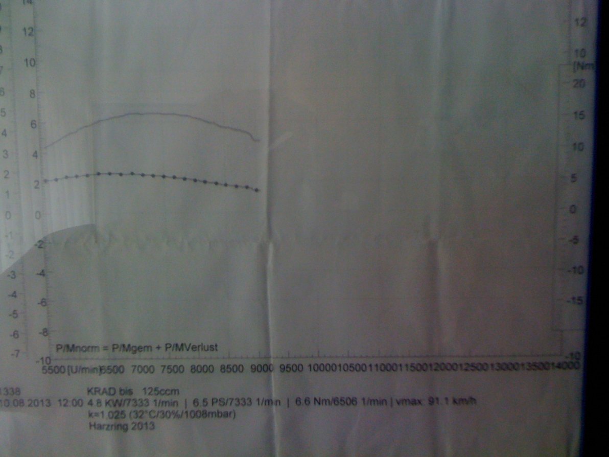

Mit dem AOA2 Krümmer von LT, den Schalldämpfer auf AOA bearbeitet, 16n1-11 vergaser mit 85er HD, luftfilterblech auf einen durchmesser von 60 mm erweitert. Leistet ganze 6,5 PS mit 6,6Nm mit einen drehzahlband von 2500 Upm.es kommt nächten monat aber noch der ZT Reso 2012 mit kalotte und ein 16mm Arreche Vergaser von RZT, evlt luftfilter noch weiter anpassen, wenns nicht mehr reicht
aber für einen 16mm durchlass reicht das wohl
Dann stell ich die nochmal aufn Prüfstand und dann mal gucken was es gebracht hat, vllt so um die 8-9PS? -
