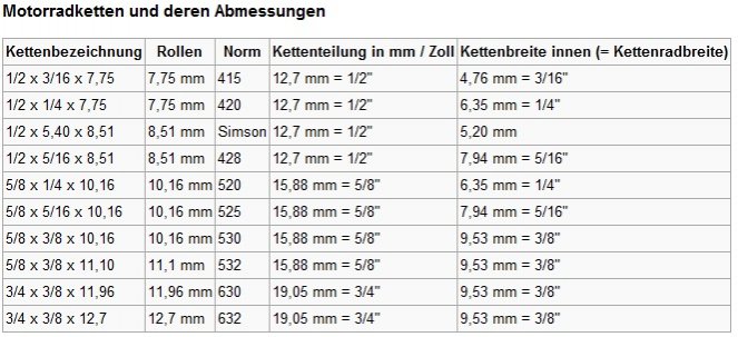

    Folgende Aufstellung im Anhang der Kettennormen habe ich bei Wikipedia gefunden.
    Laut dieser Austellung haben die 415er und die 420er Ketten beide einen anderen Rollendurchmesser als die Simsonkette.
    Ich weiß, dass auch bei Wikipedia manchmal dummes Zeug steht, aber was sagt ihr dazu?
    Wenn das stimmt was in der Tabelle steht, dann haut das mit den "gleichen" Rollendurchmessern aber doch nicht so recht hin.
    Oder verstehe ich da was falsch?

  • Hallo!
    Entscheidend ist die Teilung (also der Abstand zwischen den einzelnen Gliedern) sowie der Rollendurchmesser. Aus diesen beiden Parametern ergibt sich die jeweilige Zahngeometrie. Die Tabelle ist nicht ganz vollständig, denn zumindest bei den 420er Ketten gibt es zwei verschiedene Rollendurchmesser, warscheinlich weil sich dort alte nationale Normen (wie die der Simson-Kette) mit der internationalen Norm 420 überschneiden und dort noch Altbestände abgedeckt werden müssen. Zumindest bei den IRIS-Ketten sind vom Werk zwei verschiedene 420er Normen verfügbar (nämlich mit 7,75er Rollen und mit 8,50er Rollen), die von uns gehandelte passt jedenfalls auf die Simson-Ritzel. Es kann aber auch sein dass jene 420er im Prinzip eine 1/2x5,40er Kette ist und die nur als "420er mit 8,5er Rollen" bezeichnet wird weil das halt die modernere Norm ist. Also doch lieber erst probieren bevor andere 420er Ketten montiert werden.
