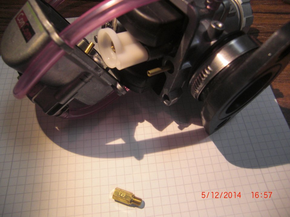

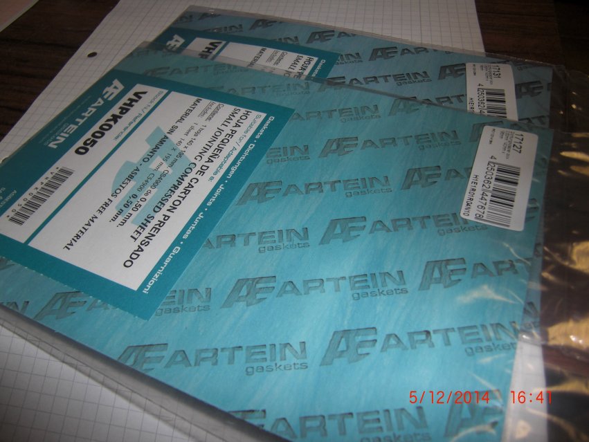

Außerdem wurde der Vergaser vorerst bestückt (HD142) und ich konnte mir mit dem Schneiden von Dichtungen in 0,5mm und 0,8mm die Zeit vertreiben.
Diese unterscheiden sich in ÜBER dem Spacer (ohne Bohrung) und UNTER dem Spacer (Verschraubung 50x50 im Gehäuse).

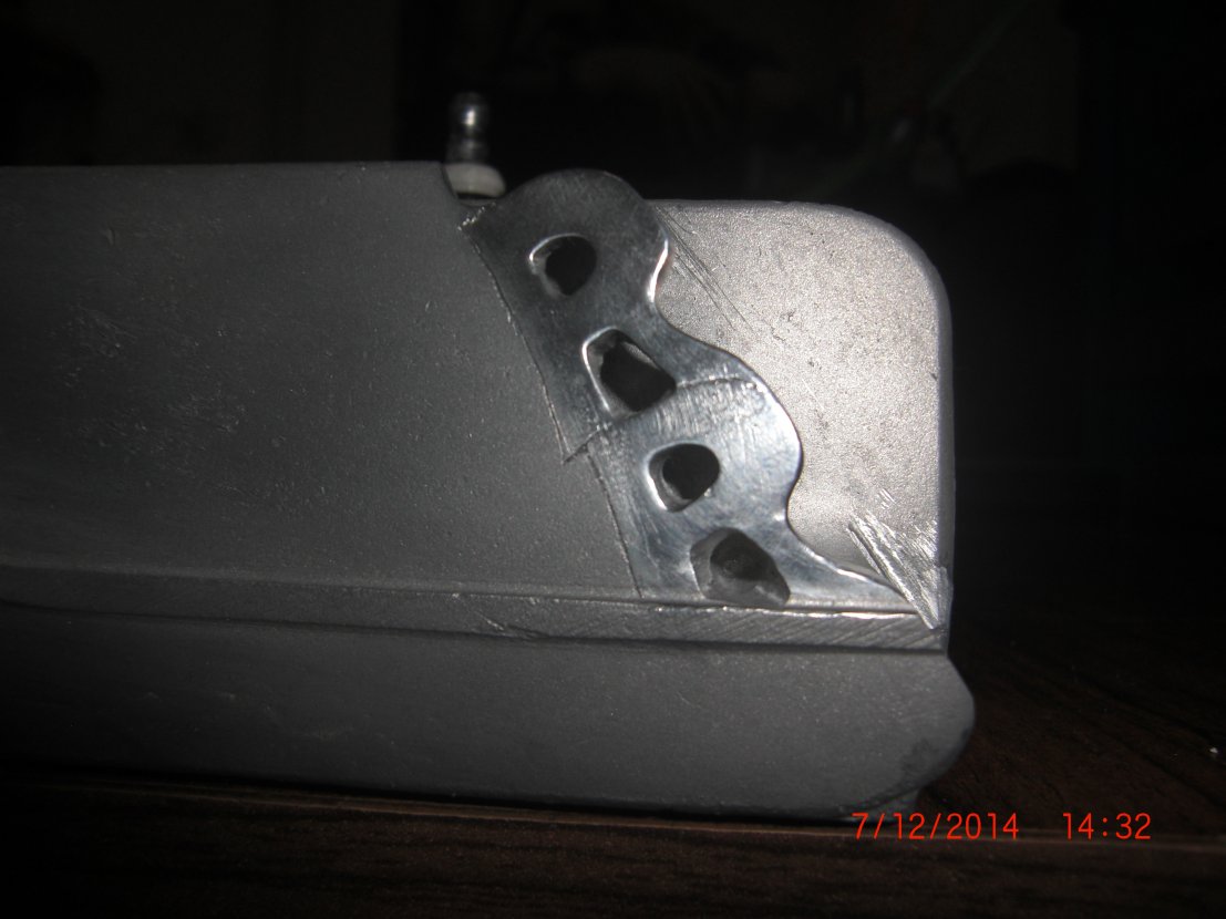

Leider sind KW und Zylinder noch nicht zurück und ich komme ohne nicht weiter...Da fängt man vor Langeweile schon mal an, nach dem Abschneiden der Zylinderkopfkühlrippe mit den Fräsern zu spielen!

Muss mir auch mal welche besorgen.Ach Dichtungen schneiden...toll nich. Hab da erst einen 200er Pack Skalpellklingen gekauft.

Das mit den Initialen in der Kühlrippe vom Zylinderkopf gefällt mir ja sehr. Sowas könnte ein Trend werden
