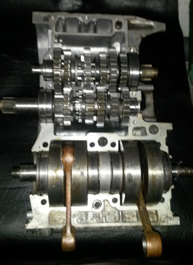

Zur Anregung, Kurbelwelle meines RD400 Motors:
[ATTACH=CONFIG]11847[/ATTACH] -
3 Wangen Kurbelwelle mit Hubzapfen um 180° versetzt, somit gleichlauf. Dein Gehäuse muss eh breiter und die Zylinder versetzt du etwas.
Dazu einfach Rollenlager an der Kurbelwelle und geraden Primär. Zündung mit relativ schweren Polrad, also Pvl mit Zusatzgewicht oder Vape.
2x 70ccm. -
