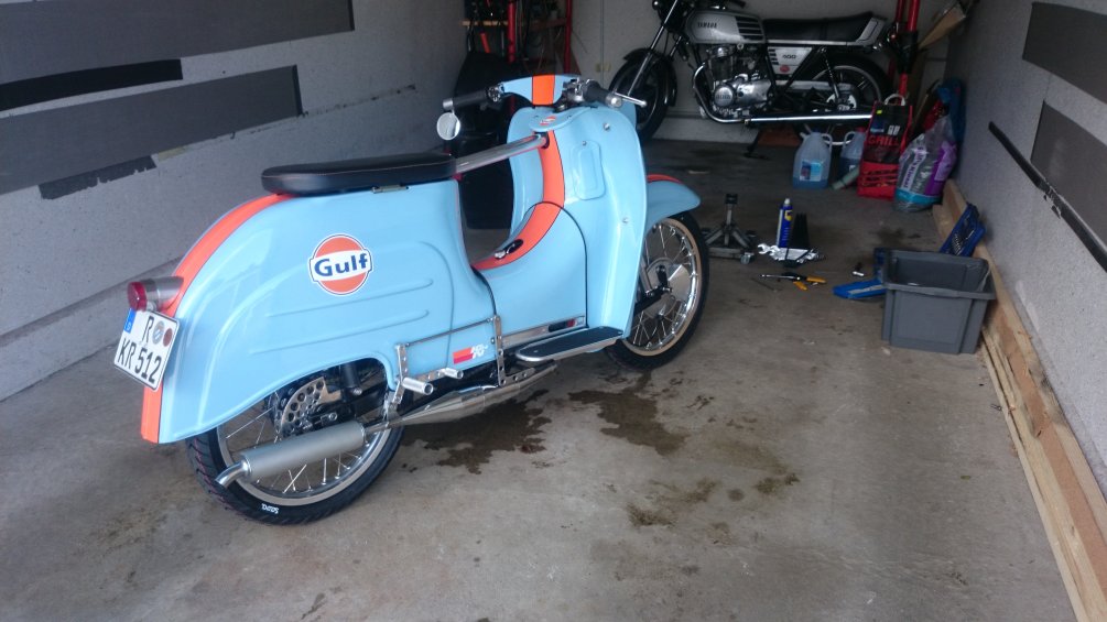

Achja, damit es nicht total in Offtopic ausartet, hier die Schwalbe mit Sava 80/80 und 1.5er Alufelgen. Hinten etwas schmal wie ich finde, aber auf Felgenring tauschen hatte ich keine Lust mehr.
EDIT: Die Bilder werden ja winzig am Forenserver. Naja, da werd ich nochmal gscheide Bilder machen und wo anders hochladen -

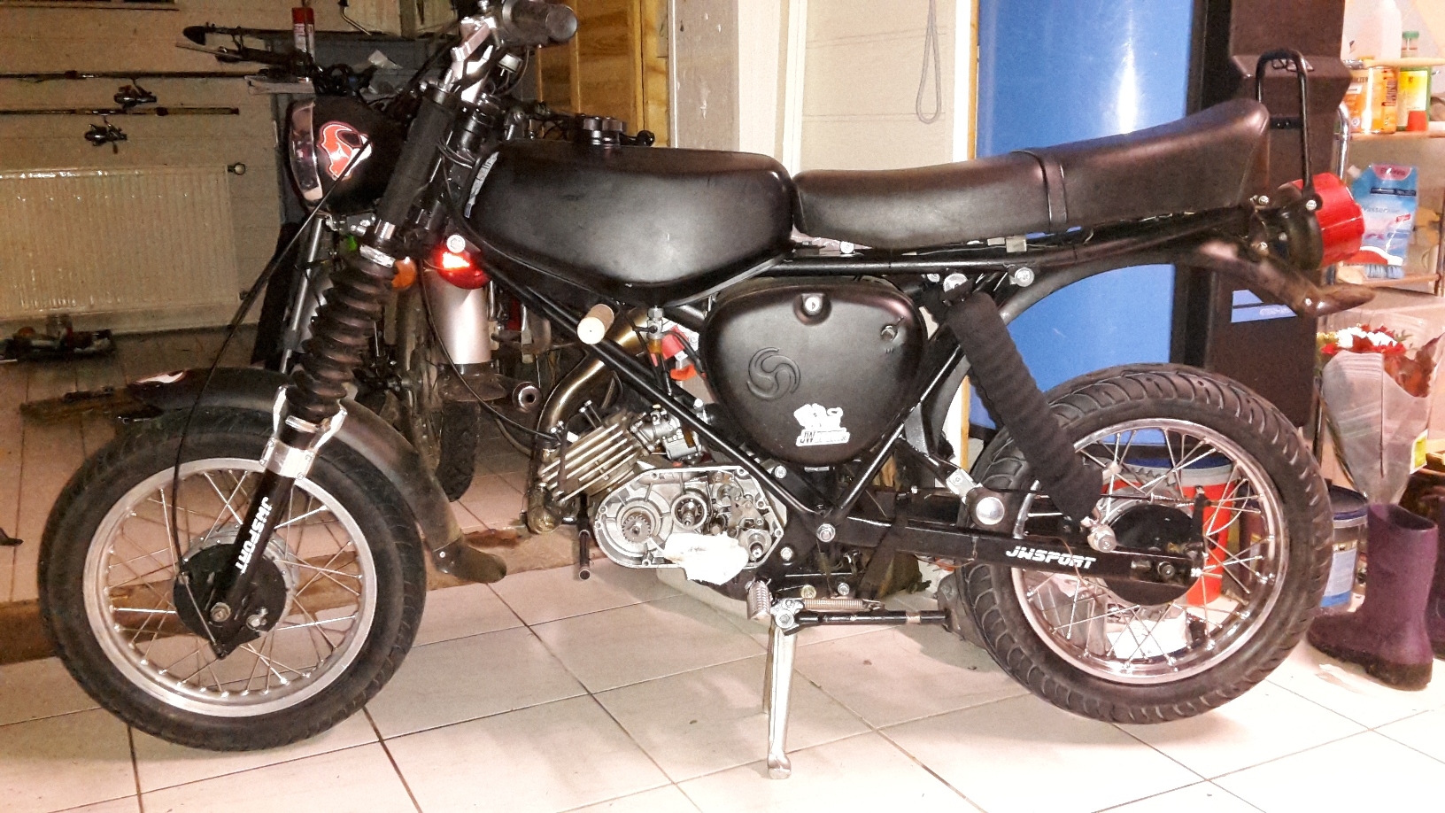

Felge hinten 2,15x16
Felge vorn 1,85x16
Reifen hinten 3.25x16 Heidenau K36
Reifen vorn 3.00x16 Heidenau K31[Blockierte Grafik: https://abload.de/img/img_20180309_1615070308u2n.jpg]

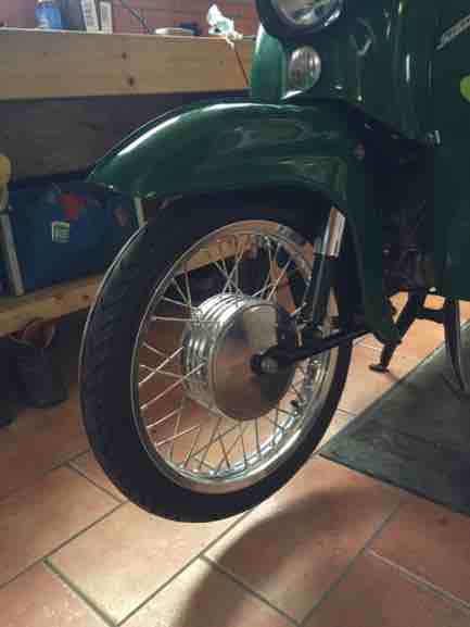

Meine Speichen habe ich hier bestellt: http://www.heumannzweirad.de/show_product.php?products_id=317
Für die Standart Simsonnabe in Kombination mit 1,85x16 MS Pro Platinum Felgen. Die Länge kann man dort frei wählen.Grüße
